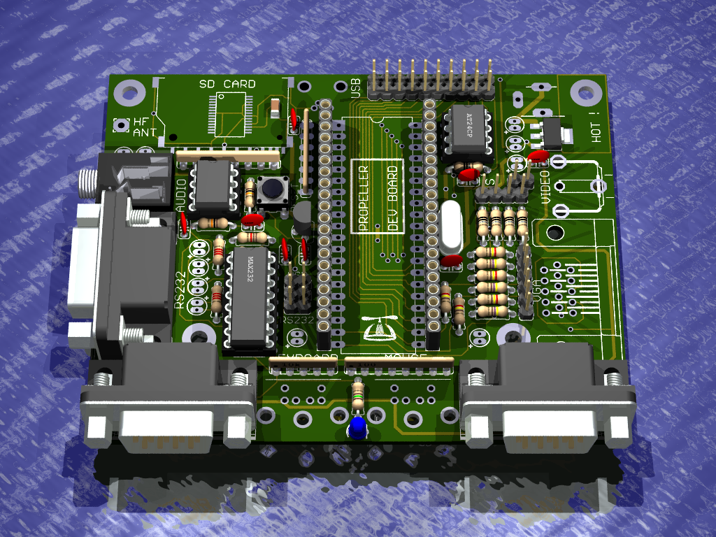

Hallo Leute,
ich strick mir gerade ein kleines Development Board für den Propeller
Chip.
Die Platine möchte ich mir be Bilex herstellen lassen, hab aber noch
eine Frage zu Eagle.
Ich nehme mal an, wenn ich alle Layer ausser tPlace ausblende sehe ich
genau das, was später aufgedruckt wird.
Da die Platine aber recht dicht bestückt ist, ergibt das ein ziemliches
Chaos, da sich viele Texte überschneiden.
Ich hätte es am liebsten so wie Eagle3D mir das erzeugt (siehe Anhang),
nur die Bauteilkonturen und selbst gesetzten Texte.
Gibt es einen Weg das zu erreichen ?
Andreas

Ich kenne mich mit Eagle kaum aus (Anfänger) und würde das unter dieser
Einschränkung so machen: alle Bauteile als Gruppe markieren, die
Smash-Funktion anklicken, rechte Maustaste drücken: jetzt sind die
Beschriftungen aller Elemente von den Elementen getrennt. Dann
verschiebst Du alle Texte, die Du nicht haben willst, mit CHANGE LAYER
auf den Doku-Layer 51 (der nicht mit in den Bestückungsdruck kommt). Für
die anderen setzt Du den Font (wahrscheinlich Vector), die Grösse (z.B.
2mm) und die Strichstärke (Ratio, z.B. 15).

und achte auf Vectorfonts da die LP Hersteller nach Gerber konvertieren.
Proportionalfonts sehen in Gerber anders aus, sind auch anders
positioniert. Hier musste ich schon mal "Lehrgeld" bezahlen.
