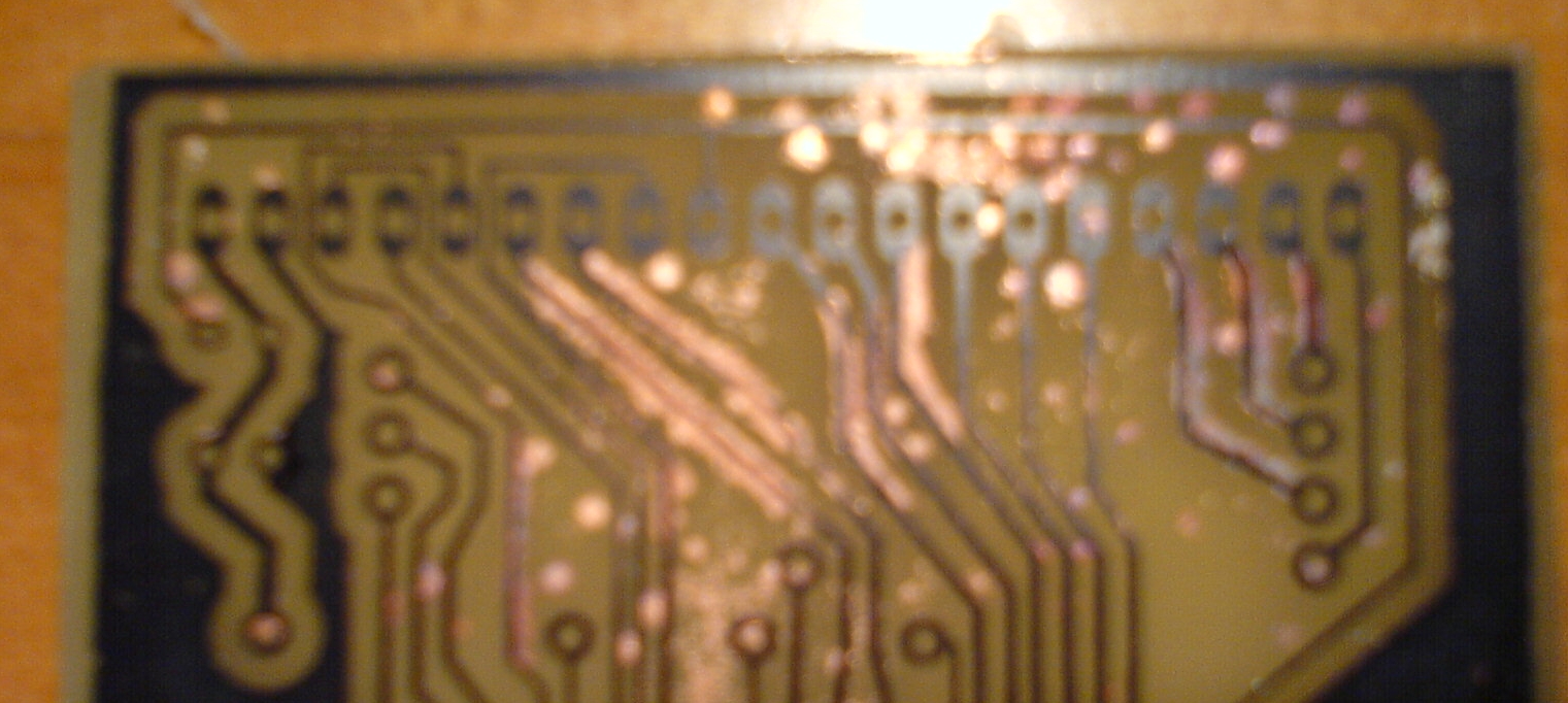

Hallo, ich habe meine erste Platine geätzt, aber es sieht noch nicht gut
aus, ich habe Kupferreste (siehe Bild, sorry, die Qualität ist nicht
doll). Ich hab geätzt mit Natriumpersulfat, kleine Flasche von Reichelt
mit Pulver drin, diese mit Wasser aufgefüllt (250ml). Ins Wasserbad
getan bei geschätzt 40-45 Grad (es tat schon ein bischen weh beim
reinfassen, hatte kein passendes Thermometer da :-). Das meiste war nach
20 Minuten weg, bis auf einige Stellen. Es waren aber keine Blasen
sichtbar beim Ätzen.
Ich habe dann, weil es nicht drauf ankam, die Platime noch weitere 25
Minuten dringelassen, aber diese Stellen gingen nicht weg.
Den Toner habe ich aufgebügelt, die Platine vorher mit Aceton gereinigt,
daher die Fragen -
1) Wo ist der Fehler?
2) Leided das Ätzmittel, wenn es zu warm gemacht wird (> 50 Grad)? Es
ist jetzt leicht türkisfarben, aber das sollte normales Kupfersulfat
sein..
3) für wieviel Fläche reicht so eine Flasche (ich habe ca. 5
Quadratzentimeter weggeätzt)
Danke für Eure Tips..

Sieht aus, als hätten an der Platine Luftbläschen gehaftet, so daß die
Ätzlösung nicht an die betreffenden Stellen kam.
Die Platine am besten in die Lösung hineintauchen, nach einer Minute
noch einmal herausnehmen und sehen, ob alle freien Kupferstellen
angegriffen werden. Sonst mal sachte mit dem Gummihandschuh über die
Stellen fahren.

naja.. ich hab die Platine immer mal bewegt, selbst wenn da in den
ersten 5 Minuten Luftbläschen gewesen sein sollten - dann sollten die
Stellen doch nach 5 Minuten mehr auch weggeätzt sein oder?

Bei mir lagen solche Effekte meistens an der nicht optimalen Belichtung
und Entwicklung. Das A und O ist eine randscharfe und absolut
lichtundurchlässige Vorlagefolie (mein Tintenstrahler ist so präzise,
dass ich ohne weiteres 2 Folien übereinander legen kann).
Bei einer so guten Folie kann man es mit der Belichtung ruhig etwas
übertreiben. Auch eine 10x zu lange Belichtungszeit ist dann kein
Problem und hat erst noch den Vorteil, dass damit auch altes und schon
fast gammeliges Platinenmaterial verarbeitet werden kann. Ist der Lack
wirklich ordentlich belichtet, spielt auch die Konzentration des
Entwicklers nicht mehr so eine Rolle. Hier ist meine Erfahrung, dass
Leiterbahnen, welche wirklich null Licht abbekommen haben, auch stark
konzentrierter Entwicklerlösung gut standhalten.

Bei mir sieht es auch immer so aus. Ich lass meine Platine einfach noch
ne halbe Stunde bis Stunde drin liegen und bewegs immer wieder.
Ne gute Platine braucht halt Zeit ;)
Könnte aber auch sein das deine Ätzlösung zu schnell zerfallen ist weils
zu heiß geworden ist
siehe: http://de.wikipedia.org/wiki/Natriumpersulfat
Ich ätz eigentlich immer ohne die Säure zu erhitzen geht auch. (Dauert
halt n bissle länger)

ich hab ja nicht belichtet sondern Toner aufgebügelt. Aber das mit dem
Platinenmaterial - kann das sein, daß das vorher "punkt- / stellenweise"
oxidiert war? Hatte schonmal jemand so einen Effekt? Dann würde es
reichen, wenn ich das Kupfer vor dem Aufbügeln mit Metallreiniger noch
blanker mache..? (Platinen waren gerade neu gekauft und sahen recht gut
aus..)

Wenn Du das neue Platinénmaterial nicht entfettet hast, passiert das
natürlich auch. Nur wundere ich mich, daß dann der Toner darauf gehalten
hat. (Staun, Kopf kratz)

Öh, Leute, was habt ihr für Ätzzeiten? 1 Stunde und mehr??
Höchstens 5 Minuten in HCL H202 oder 15 in Fe3cl. sonst leiden die
Leiterbahnen seitlich wegen unterätzung.
Das o.g Problen ist eindeutig Fett oder Wachs. Eventuell die Platine mal
aus der Ätzsuppe nehmen und die Sache mit warmer Sodalösung oder Spüli
entfetten, dann weiterätzen.
mann kann auch die Stellen mit einen Pinsel voller Ätzmittel
kontinuierlich bestreichen, so liegt nicht die ganze Platte in dr Suppe.
Ähnliche Effekte passieren bei Fotolacken, wenn nicht richtig entwickelt
bzw gespült wurde.
