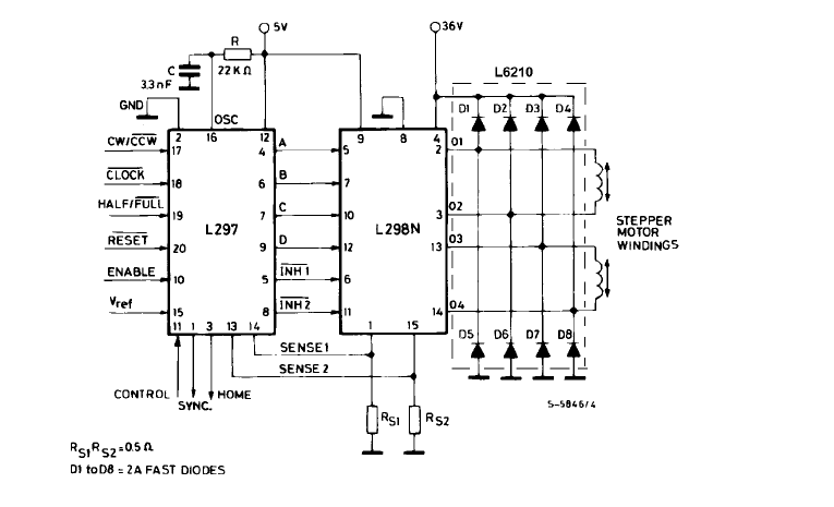

ich habe versuch gerade einen schrittmotor ins Laufen zu bringen.
Dabei verwende ich den L297 als Controller und l298 als doppelte
H-Brücke.
zusätzlich l6210(Freilaufdioden).
Laut Datenblatt sollen 0,8A durch die H-Brücke zum Motor fliessen - tun
sie auch.
Ich habe nicht soviel Erfahrung mit Elektrotechnik-leider nur theorie!.
Der Kühlkörper auf dem l298 wird sehr heiß, so heiß dass man ihn kaum
anfassen kann. Die Schaltung habe ich überprüft. Ich muss gestehen, dass
ich Rs1 und Rs2 weg gelassen habe ;-), da ich nirgends einen 0,5 Ohm R
gefunden habe.
--IST DIES NORMAL, DASS DER L298 SO HEISS WIRD?
Der Schrittmotor funktioniert einbisschen unkontrolliert. Manchmal macht
er einen schritt, manchmal nicht. Ich gehe davon aus, weil ich per Hand
die CLOCK auf masse lege, um einen Schritt zu veranlassen. und dies
ziehmlich unpräzise ist.
Über eine Antwort wäre ich sehr dankbar
von Matthias L. (Gast)
Poste mal ne Schaltung, wie du es aufgebaut hast, und welche Signale du
wo einspeist
von Lukas (Gast)
Oops habe vergessen!!
Die ist vom L297 datenblatt
von Lukas (Gast)
Sorry bin hier gerade im Labor ist einbisschen hektisch.
Ich habe reset,cw/ccw,enable auf 5V
Half auf Masse
Mit clk jeweils auf masse für einen schritt.
seltsamerweise macht der motor auch einen schritt wenn das enable auf
masse ist?! Ich kann es mit nicht erklären. die Schaltung ist ja recht
simpel, ich habe sie auch mehrmals überprüft!
Nochmal zur der entstehenden Wärme: ist dies nicht vielleicht normal,
weil da fast 1A fiesst?
von Johannes M. (johnny-m)
Wenn Du die Sense-Widerstände weglässt, dann funktioniert die
Strombegrenzung nicht! Dann kommt es darauf an, was für einen Motor Du
da dranhängen hast (Wicklungsstrom, Wicklungswiderstand) und mit welcher
Spannung Du den Motor betreibst (sprich, welche Spannung an Pin 4 vom
L298 anliegt)...
Lukas wrote:
> Stelle ich nicht die Strombegrenzung mit Vref(pin15) ein?
Auch. Aber mit Vref stellst Du nur die Referenzspannung für die
Strombegrenzungs-Komparatoren ein. Der jeweils andere Anschluss der
Komparatoren braucht aber auch ein Signal, damit der Komparator den
Strom überhaupt (über die nachgeschaltete Logik) abschalten kann. Und
dieses Signal liefern die Sense-Widerstände. Wenn die nicht vorhanden
sind, dann gehts auch nicht.
> Ich bin mir nicht ganz sicher laut Datenblatt muss ich den Motor mit
> 4,6V betreiben, das mache ich auch, aber diese dies nicht relativ wenig?
> oder sind die 4,6V pro Spule?
Die 4,6 V sind die Spannung, die man anlegen muss, damit im stationären
Fall der Bemessungsstrom in der Wicklung fließt. Mit anderen Worten: Das
ist die Spannung, mit der man den Motor noch ohne Strombegrenzung
betreiben kann.
Aber zwei Faktoren spielen da nicht mit:
1.: Wenn man ins Datenblatt vom L298 schaut, wird man feststellen, dass
4,6 V vermutlich zu wenig für den Leistungsteil sind.
2.: Mit der angegebenen Spannung macht der Motor höchstens bei sehr
niedrigen Schrittfrequenzen ordentliche Schritte. Wenn der Motor
schneller laufen soll, muss die Spannung deutlich höher sein. Das
wiederum macht dann die Strombegrenzung unbedingt erforderlich.
Lukas wrote:
> Das heißt die Strombegrenzung tritt ein, bei Last. Sie steht in
> Beziehung mit der Sense Widerständen. Heißt je höcher die Widerstände
> sind, desto weniger Last verträgt der Motor.
Nein. Über den Sense-Widerständen fällt eine Spannung ab, die dem durch
die betreffende Wicklung fließenden Strom proportional ist. Wenn diese
Spannung den Wert der Referenzspannung (am L297) erreicht, kippt der
Komparator und schaltet über die Logik dahinter die betroffene Phase ab.
Beim nächsten Oszillator-Takt (für den Oszillator brauchts übrigens die
RC-Beschaltung am L297, die Frequenz des Oszillators sollte deutlich
höher sein, als die maximal auftretende Schrittfrequenz) wird die Phase
dann wieder freigegeben. Das führt zu einem "welligen" Stromverlauf,
dessen Mittelwert idealerweise dem gewünschten Maximalwert entspricht.
Die Einstellung der Strombegrenzung erfolgt also sowohl über die Wahl
der Sense-Widerstände (die möglichst klein ausfallen sollten, um wenig
Spannungs- und Leistungsverluste zu verursachen) und die
Referenzspannung.
> Ich habe gerade nachgemessen es fliesen 0,8A und bei last etwa 1,2A.
> Den kleinsten Widerstand den ich habe sind 5 Ohm . D.h. 5 Ohm * 1,2 A =
> 6V
> d.h. ich müsste den Motor mit 6V betreiben?
Nein!
Da wird der Widerstand mächtig heiß...
Außerdem beträgt der Wicklungswiderstand Deines Motors schon 5,75 Ohm,
so dass dann bei 6 V überhaupt keine 1,2 A mehr fließen.
Die Sense-Widerstände sollten möglichst klein sein (in der Größenordnung
so gewählt, dass beim maximal zu erwartenden Strom weniger als ca. 1 V
an ihnen abfällt, bei 1 A also nicht mehr als 1 Ohm). Wenn Du von den 5
Ohm-Dingern 10 Stück hast, dann schalte jeweils 5 davon parallel, das
sind dann 1 Ohm...

von Lukas (Gast)
Ich glaub, es hat klick
gemacht(http://www.roboternetz.de/wissen/index.php/Schrittmotor#Schrittmotoransteuerung)
Vref= Imotor*RS
D.h. Vref hängt von Rs ab. Also je kleiner Rs ist desto kleiner ist
Vref.
Oder
Imotor=Vref/Rs . Durch Vref und Rs kann man den max. Motorstrom
beeinflussen.
was widerrum die Temperatur beeinflusst.
Somit muss ich doch nur einen gringen Rs  finden und den Vref anpassen,
dass die Temp nicht zu hoch wird--natürlich muss sich der Motor noch
normal drehen.
Habe ich dies soweit richtig verstanden?
Nochmals vielen Dank für deine Geduld!
> gemacht
Szenenapplaus!!! Klingt schon mal gut. Und wie gesagt: Die Spannung
sollte auch deutlich höher liegen als die auf dem Motor angegebene. Wenn
die Strombegrenzung korrekt eingestellt ist, kannste da locker 15-20 V
drantun. Dann schnurrt das Ding auch. Aber beim ersten Einschalten
vorsichtig die Strombegrenzung hochdrehen! Am besten ein (Spindel-)Poti
an den Vref-Pin. Dann ist die Strombegrenzung auch vernünftig
einstellbar.

erzeugt. Dieser sollte aber recht klein sein (< 1 Ohm). Falls die
Transistoren nicht schell genug schalten wirken die während des Vorgangs
als Widerstand und setzen noch ein bischen mehr Leistung um (wird also
heißer).
