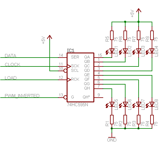

bei mir gehts es im momenent einfach darum 10 leds an einen atmega32 zu
hängen. soweit ich das aus dem datenblatt verstanden hab darf ja maximal
200mA über dem mega fliesen. bei 10 led's a 20mA ist das ja dann
ziemlich grenzwertig.
der uln2803 hört sich ganz gut an. der wird dann einfach zwischen io pin
und last (z.b. led + vorwiderstand) zwischengeschaltet? oder braucht man
da noch mehr? und pin 10 (common free wheeling diodes) brauch ich in dem
fall eigentlich nicht oder?
aber mal ganz blöd gefragt: wieso benutzt man eine opv
impedanzwandlerschaltung für sowas nicht? (und prinzipiell möglich ist
es doch oder?)

von Peter D. (peda)
Kein Problem, schalte je 5 LEDs gegen VCC bzw. GND, dann sinds nur max
100mA je Versorgungspin.
Peter

von Johannes M. (johnny-m)
rootie wrote:
> @Peter Dannegger
> du meinst sicherlich je 2 LEDs oder 40mA... aber das geht bei mir wie
> gesagt nicht, da ich jede LED einzeln ansteuern koennen muss.
Nö. Wenn Du insgesamt 10 LEDs betreiben willst, dann hängst Du 5 davon
High-Side an die betreffenden 5 Pins und die anderen 5 Low-Side an 5
andere Pins. Dann gibts bei 20 mA pro LED genau 100 mA über GND und
100 mA über VCC, was dicke innerhalb der Spezifikationen liegt. Die eine
Hälfte muss dann eben gegenüber der anderen invertiert angesteuert
werden.
von Falk (Gast)
@ rootie (Gast)
Nein, Peter meint das so.
http://www.mikrocontroller.net/attachment/24405/8x20mA_LEDs_595.png
MFG
Falk
