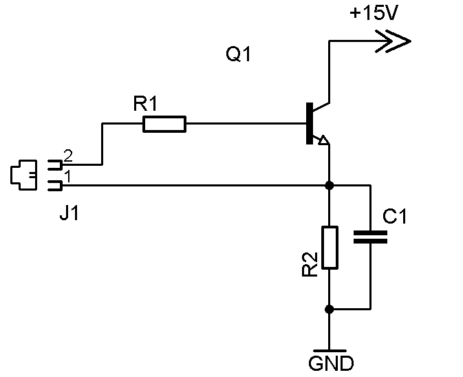

Habe eine Standard-Transistor-Schaltung aufgebaut. Die Basis ist durch
einen Widerstand mit einem Pin des ATMega8 uC verbunden. Der Kollektor
hängt an einem Labornetzteil. Der Emitter-Ausgang ist direkt mit der
Masse des uCs verbunden und mit dem Lastwiderstand (welcher wiederum an
der Masse des Labornetzteils hängt). Also ne stinknormale Schaltung.
Bei dem Transistor handelt es sich um diesen hier:
http://www.ortodoxism.ro/datasheets/sanyo/ds_pdf_e/2SA1469.pdf
Komisch ist, dass der Strom durch den Lastwiderstand nur durch die
PWM-Frequenz bestimmt wird. Bei 99% Pulsweite fließt ca. 1A durch den
Lastwiderstand, egal ob die Betriebsspannung (zwischen Kollektor und
Emitter) 3V oder 15V beträgt.
Ist das ein besonderer Transistor?
Bei einem "normalen" Transistor würde doch mit der Betriebsspannung auch
der CE-Strom steigen?!
ps: Parallel zum Lastwiderstand arbeiten 5 Elkos mit insgemast ca.
3000uF.

Gast #611236
Wenn der Lastwiderstand zwischen Emitter und Masse angeschlossen ist,
der Mega mit einer konstanten Spannung versorgt wird und die
Kollektorspannung über der Megabetriebsspannung liegt, ergibt das eine
Konstantstromquelle. Vom Emitter nach Masse liegt dann maximal die
Megabetriebsspannung minus etwa 0,7 Volt an, auch wenn das Netzteil 15
Volt liefert. Mit der Pulsweite liesse sich jetzt der Strom linear
einstellen - wenn da nicht die 3000 uF parallel zum Lastwiderstand
wären. Damit ergeben sich hohe Impulsströme, die jetzt durch das
Netzteil und / oder die Stromverstärkung (Basisstrom) des Transistors
begrenzt werden. Plusbreitenregelung und Elkos gehen nicht zusammen, nur
mit ohmschen Widerständen sinnvoll).
Sollte ich die Schaltung falsch verstanden haben, will ich nichts gesagt
haben.
Gruß allu
Gast #611240
@ allu (Gast)
Neee, es wäre ne klassiche Kollektorschaltung (Emitterfolger).
MfG
Falk
Gast #611258
@Falk
Genau, Du hast recht. Die Basis des Emitterfolgers liegt über den Mega
an einer konstanten Spannung (lassen wir mal das Pulsen, die Elkos und
den Verstärkungsfaktor erstmal aussen vor). Damit liegt am
Lastwiderstand immer die gleiche Spannung an und somit fliesst auch
immer der gleiche Strom durch den Lastwiderstand, egal ob das Netzteil
auf 7 oder 27 Volt eingestellt ist.
gruss allu

Gast #611934
Ok, das glaube ich dir mal so. :-)
Warum geht das aber nicht?
Mit den Elkos wollte ich die Spannung glätten. Die Folge ist, dass sie
sich bei jedem Puls randvoll aufladen. Ist ja auch logisch ...
Als nächstes wollte ich den AVR per Spannungsteiler an den
Lastwiderstand dranhängen und eine automatische Pulsweitenanpassung
programmieren. Somit könnte ich die gewünschte Spannung mit dem AVR
einstellen.
Bevor jemand nach dem Zweck fragt: Ist nur Spielerei.
Gast #611941
Das funktioniert nur MIT Glättungsdrossel:
15V---Transistor PNP---o---Drossel--------o------- Uout
                       | K                |
                     Diode               Elko                Last
                       | A                |
GND--------------------o------------------o-------- GND
Zum Glätten kann der Elko auch weggelassen werden, die Drossel aber
NICHT!
Gast #611944
@ Maxim (Gast)
Ja, dann sollte man aber nochmal über PWM nachdenken.
a) man macht direkt PWM und die Glättung erfolgt duch die Trägheit der
Ausgangsgrösse (Z.B. Heizdraht, der folgt keinen 100 Hz, oder Led an
PWM, das Auge ist zu träge um 100 Hz Pulsen zu folgen.) Dabei liegt
direkt am Verbraucher das digiale PWM-Signal (natürlich mit
entsprechenden Strom7Spannung).
b) Man will eine geglättete Spannung erzeugen und diese auf den ggf.
empfindlichen Verbraucher geben. Dazu braucht man wenigstens einen
RC-Tiefpass. bei grossen Strömen besser einen LC-Tiefpass.
Nur ein dicker Elko vergewaltigt den Transistor.
Dein C ist, wie bereits gesagt, vollkommen falsch platziert. Es gehört
zuschen VCC (hier +15V) und Masse). Und als Schaltung wählt man meist
die Emitterschaltung, zu finden hier.
http://www.mikrocontroller.net/articles/Transistor
Deine Last kommt als zwischn +15V und den Kollektor.
MFG
Falk
