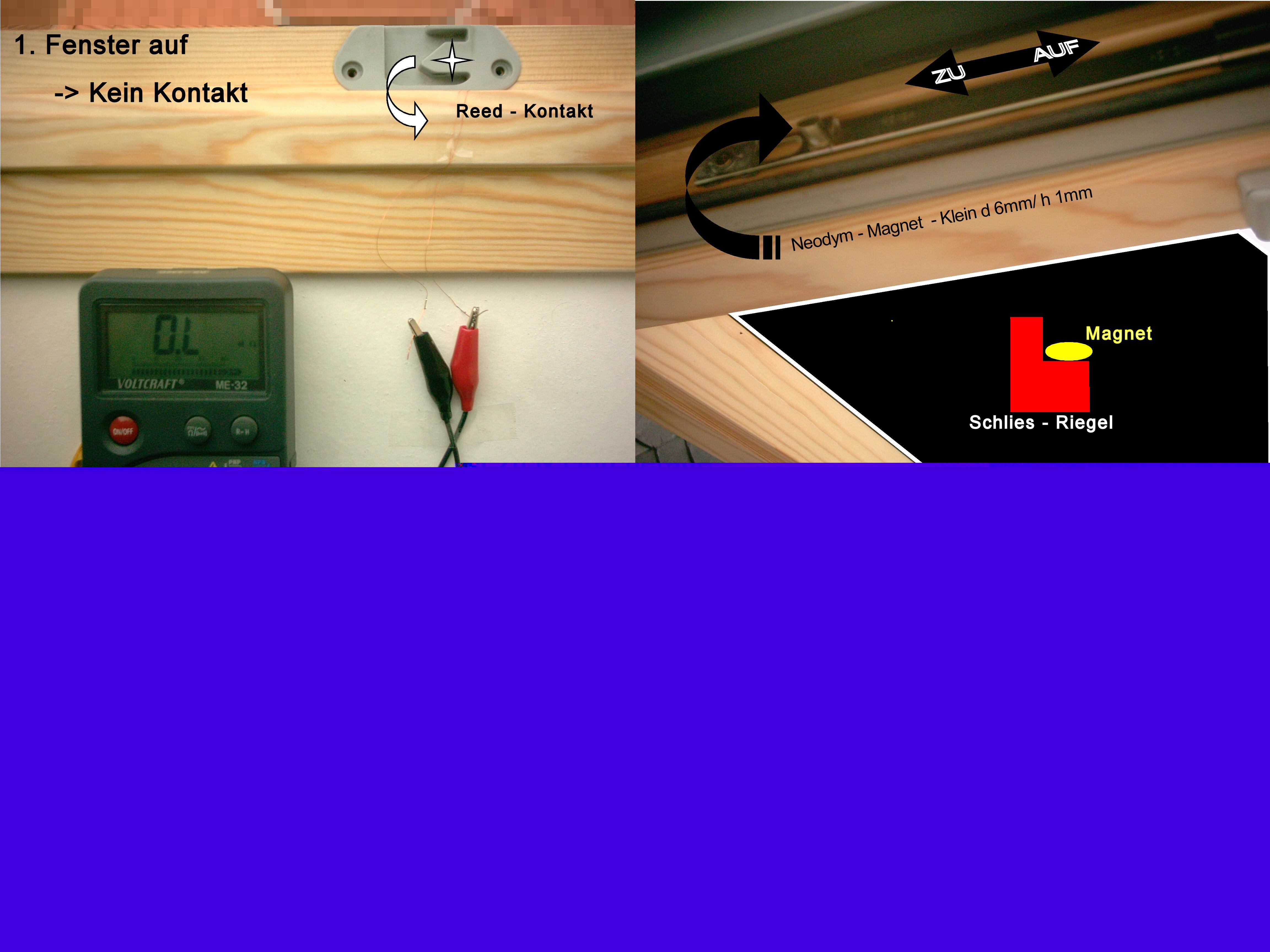

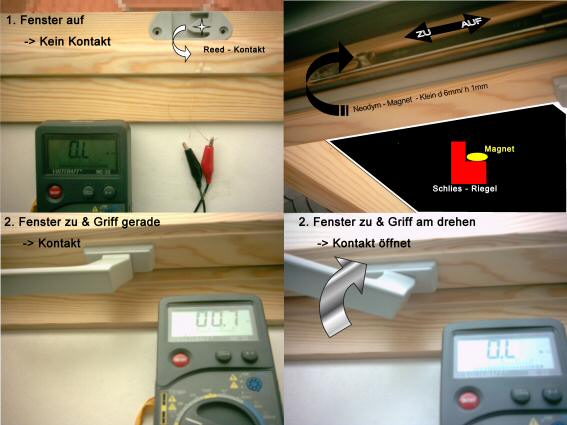

Hallo erstmal,
Ich habe im Dachgeschoss 9 schräge Dachfenster, von denen ich gerne
wissen wollte welches aufsteht.
Eimmal wäre dass gut zu wissen, wenn ich das Haus verlasse(Anzeige) und
per Regensensor(Alarmton)
Um den Aufwand/Kosten gering zu halten, werde ich außen ums Dach herum
eine 2-Draht-Leitung legen und ins Erdgeschoss führen.(~30m)
Weil ich aber nicht nur wissen will dass ein Fenster auf ist sonder auch
welches nun zur Frage:
Wie Machen?Idee:
Zu jedem Reedkontakt noch unterschiedliche Widerstände parallel das sich
über den Wert bestimmen läßt welche Kombination aufsteht.
Nur welche Werte und Toleranzen (Widerstand der Leitung,
Wärmeänderung??) sollte ich wählen und wie das ganze auswerten??
Habe mir vor kurzem ein AVR-Kit zugelegt, habe aber noch keine große
Kenntnisse, bisher nur LED mit Taster angeschaltet...
