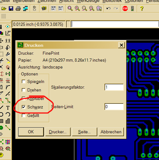

Jemand hat mir mal dieses Layout gegeben,
auf der PNG Datei stimmt alles, aber wenn ich mir das Layout mit Eagle
ausdrucke sind diese Teile nicht da.
PNG ausdrucken geht leider nicht,Größe stimmt dann nicht,
Außerdem, warum druckt Eagle das ganze Blau-Weiß aus, die Pins haben ne
grüne Farbe.
Des macht doch Probleme beim Ätzen wenn es nicht komplett S/W isT?
Gruß Jens

Ich machs immer so:
Mit Eagle die *.brd öffnen.
Mit den Layer Einstellungen alles was nicht Kupfer ist
wegschalten. (Layer 21 ausschalten, Eagle schaltet dann
auch den Rest weg)
Danach das GND Polygon neu generieren lassen:
Menuepunkt "Werkzeuge" - "Luftlinien neu berechnen"
Und dann drucke ich das einfach aus:
Bei den Druckoptionen ist "Schwarz" angehakt, alles
andere ist bei mir ausgeschaltet.

Ich kanns nur wiederholen: Ich mache die BRD Datei auf,
gehe auf 'Werkzeuge' - 'Luftlinien generieren', damit das
Masssepolygon neu berechnet wird.
Dann Menüpunkt 'Ansicht' 'Layer ein-/ausblenden'. Ein Klick
auf den Layer 21 um ihn auszuschalten und OK
Menüpunkt 'Datei' - 'Drucken'. Im Dialog darauf achten, dass
bei 'Schwarz' ein Häkchen ist, die Folie in den Drucker einlegen
und nach 'OK', kommt das Layout fertig aus dem Drucker raus.
Ich verwende die kostenlose Eagle-Version 4.16
Nachtrag:
Habs grade noch mal ausprobiert. In der BRD Datei sind die
Layer bereits druckfertig eingestellt.
Der alles entscheidende Unterschied liegt im Haken bei 'Schwarz'.
Ist er nicht gesetzt, dann wird der Ausdruck farbig. Ist er gesetzt,
dann wird der Ausdruck lediglich schwarz/weiss durchgeführt.
