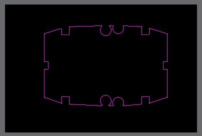

Servus,
ich habe eine AutoCAD-Datei in DXP2004 importiert und damit ein
PCB-Layout erstellt, siehe Anhang. Da es mein erstes Mal ist, sowas zu
machen, möchte ich sicherstellen, ob es so wie gewünscht ist, daß die
PCB-Fabrik ein Board nach den lila Linien produziert?
Danke im Voraus
Gep
*Importieren als Mechanical Layer
*Umriss selectieren
*Command Board Shape- Defined from selectet
*Umriss mit "keepout" Option definieren!!
Nun ist der in Autocad gezeichte Umriss das sogenannte "Board Outline"
Dieser Layer muss natürlich dem LP Hersteller als Board Outline
mitgeteilt werden.
mfg
Roland

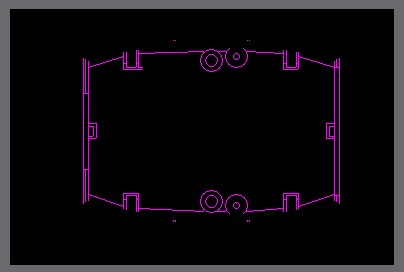

Wie soll denn bitte überhaupt so ein Layout produziert werden? Da sind
ja diverse Stellen und Striche drin, die mechanisch überhaupt nicht
nachgebildet werden können, zB die kleinen Kreise in den größeren.
Oder soll das nur die Bedruckung auf einer Platine sein, und die Form
soll so nicht gefräst werden?
