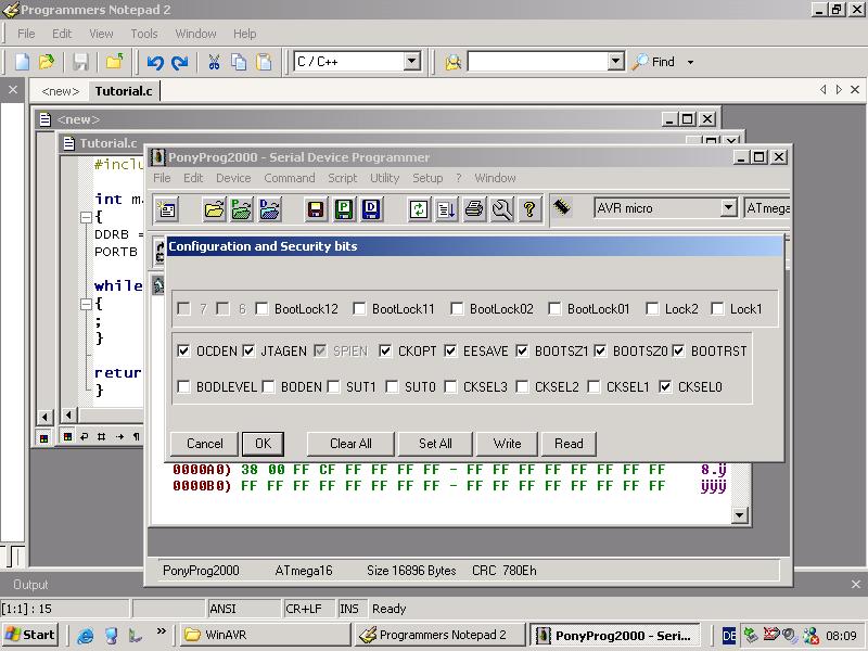

Ich hab das kleine Einführungsbeispiel in AVR Studio 4 (New Project, AVR
GCC, usw.) eingetippt, kompiliert und mit Hilfe dieser Software eine
.hex Datei erstellt. Diese hab ich dann mit Pony Prog geöffnet und über
die Serielle Schnittstelle an das Board geschickt. Laut Pony Prog hat
alles funktioniert. Auf dem Controller war davor auch ein Mini-Programm
(Taster 1 ==> LED1), welches nun nicht mehr läuft. Folglich hat der
Controller irgendetwas gefressen. Jedoch sind die im Tutorial
beschriebenen Werte nicht zu messen (PB0 und PB1 auf high, der Rest von
PB auf Low)

Hey, Tom!
Leider nutze ich AVRStudio nicht, aber wenn ich mir das ansehe, würde
ich sagen, es hängt genau da. Denn das Programm sieht gut aus. An den
Fuses kannst du noch folgendes ändern: HAKEN bei CKSEL0 und CKSEL1,
damit ist der ext. Quarz als Quelle gewählt, im Moment läuft er mit
internem RC.
Das hat allerdings nichts mit Deinem Problem zu tun.
Um zu sehen, ob Pony artig war, kannst du ja einfach nach dem Flashen
den Chip auslesen. Eine Äbweichung würdest Du dann sehen.
Ich denke aber wie gesagt, dass bei den Einstellungen vom Studio
irgendwas schiefgelaufen ist.
Mach das ganze doch mal mit WinAVR, dann hast Du die Fehlerquelle
eingegrenzt.
Groeten, Jeroen

> An den
NICHT!
Im PonyProg ist externer Quarz: KEIN Haken bei CKSEL0 bis CKSEL3

Aber stell nicht den Externen Quarz ein sollange du dich nicht
auskennst. Wenn dann irrgendwas an der HW nicht passt kannst du den uC
ganichtmehr progen, zumindest nicht mit deinen Mitteln.

die Häkchen müssten eigentlich passen. Und ich gehe ernsthaft davon aus,
dass die HW absolut i. O. ist. Es wurde ja schon mal damit gearbeitet.
Nur nicht von mir. Und ja, im AVR-Studio ist der atmega16 eingestellt,
jedoch keine Frequency.

Kommando zurück!!
Es funktioniert. Ich hab nur eine kleine Einstellung ignoriert.
Danke einstweilen für Eure Unterstüztung.
