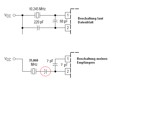

Gast #614330
Habe mal die Beschaltung im Datenblatt angesehen. Sie unterscheidet sich
etwas von dem Anschluss im Empfänger. Habe beide angehängt. Der rot
eingekreiste ist der vermeintlich defekte Kondensator. Wie könnten denn
die Werte der Kondis sein bei 35MHz ?
Get so ein Kondensoator (wenn es denn einer ist) überhaupt kaputt ?
Bin in HF wirklich nicht so fit.
Bitte Bitte ein paar Tips.
Andre
Gast #614367
Hallo, DerAndre,
an den Pins 1 und 2 des MC3361 liegt der Oszillator, der mit dem Quarz
zusammenarbeitet. Damit der Quarz in Oberwelle und nicht in Grundwelle
schwingt, muss in der Schaltung ein L(C) Schwingkreis sein. Das
Bauelement könnte danach das  L sein, das für den Oberwellenbetrieb
sorgt.
Bei der Fehlerbeschreibung liegt die Vermutung nahe, dass eine Lötstelle
des L gebrochen ist. Versuche mal, durch Drücken mit einem Plastikstab
(isolierend) den Wackelkontakt aufzuspüren. Wenn Du viel Mut und
passende Lötwerkzeuge hast, kannst Du auch versuchsweise das L und
benachbarte Bauteile nachlöten.
Viel Erfolg,
Peter.
Gast #614395
Ich habe das Bauteil schon herausgelötet.
(Um nachmessen zu können)
Wenn ich den hellen Kondi (links daneben) mit einem
Metallschraubendreher berührt habe, funktionierte alles.
Mit einem Kunststoffstab hatte das keine Auswirkung.
Gibt es denn SMD Spulen, die so Quaderförmig aussehen ?
Mein Messgerät zeigt 5 µH an. Allerdings zeigt es auch schon 2µH an,
wenn ich die Messleitungen zusammenhalte.
Andre
Gast #614456
Gibt es denn SMD Spulen ja
löt mal versuchsweise das "spulendings" wieder ein;
und auf den "hellen" c einige pf drauf, zb 12pf
wenn der defekt is, kommts zu den -geht-bei-anlangen-effekten
