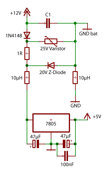

Ich bin auf der Suche nach einer guten Schaltung für eine
Spannungsversorgung, mit der ein- und ausgehende EMV Störungen minimiert
werden. Das fertige Gerät soll später im Auto verbaut werden.
Ich hatte vor einiger Zeit ein Gespräch mit einem EMV-Spezialisten.
Der rat mir zu folgendem Aufbau:
http://img19.imageshack.us/my.php?image=spannungsversorgung1zc8.jpg
Das Problem ist allerdings, dass die Spulen und der 1 Ohm Widerstand
beim vertauschen von + und - abbrennen.
Der 1 Ohm Widerstand soll den Varistor und die Z-Diode zu entkoppeln.
Rein von der Logik her würde ich die Bauteil genau andersrum anordnen:
http://img515.imageshack.us/my.php?image=spannungsversorgung2qd6.jpg
Zusätzlich noch die Diode gegen Verpolung.
Jetzt ist die Frage, welche Reihenfolge sinnvoller ist
Spulen - Varistor - Z-Diode (und dann noch eine Diode als
Verpolungsschutz)
oder
Varistor - Z-Diode - Spulen
Oder vielleicht ein ganz anderer Ansatz?
Danke schon einmal im Voraus!

Wüsste nicht das ein Linearspannungsregler EMV Störungen produziert.
Die Z-Diode ist richtig rum drin. Der erste Elko ist aber nicht gegen
Verpolung geschützt weil deine Diode erst darunter sitzt. Einen Varistor
und eine Z-Diode zu verwenden ist meiner Meinung nach sinnlos. Der
Begrenzungswiderstand von 1 Ohm wird die Z-Diode kaum gegen einen zu
hohen Strom schützen. Und die rechte Spule auf dem 2ten Bild ist absolut
nutzlos da ja alles direkt schon vorher auf Masse geht. also den oberen
Masseanschluß am Kondensator entfernen.
Am besten du baust das Stück für Stück auf einem Steckbrett auf, also
z.B. den Widerstand und die Z-Diode, dann drehst du auf deinem Netzteil
die Spannung immer höher und beobachtest mit einem Multimeter ob die
Spannung nach dem Widerstand über den Wert der Z-Diode steigt und wie
warm der Widerstand wird, wenn du noch ein 2tes Mutlimeter hast
könnstest du dann auch den Strom durch den Widerstand und die Diode
messen. Und mit dem Finger die Temparaturen prüfen. Wird bestimmt heiß
dein Aufbau.
Mein Vorschlag: Evtl. noch ein ein schneller Folienkondensator oder
Kerko der kurze Impulse gegen Masse ableitet. Und danach kannste deine
LM7805 dranklemmen.
+ --|>|--Widerstand-----|-------------|-----Spule------|-----
                     *Diode          Elko             Elko
- ----------------------|-------------|-----Spule------|-----
*Diode=Surpressordiode

Eine Sicherung ist wohl zu langsam, deshalb Diode und Varistor.
Gnd_bat ist die Versorgung zum Auto und gnd zur schaltung.
Die Spulen sollen Störungen filtern. Ist  wie gesagt das, was mir der
EMV Spezialist geraten hat. Aber in der Realität klappt das nicht so
gut.
Der 1 Ohm Widerstand soll Varistor und Z-Diode entkoppeln. Mehr weiss
ich dazu auch nicht.
Ich werde wohl meinen zweiten Aufbau nehmen.
Danke euch für die Antworten

Wenn man statt des Widerstandes eine Sicherung nimmt haut es bei jeder
Überspannung die Sicherung raus und man muss diese austauschen sonst
geht erstmal nichts mehr. Wenn man einen Widerstand nimmt (aber bestimmt
nicht 1 Ohm) fällt die Spannung am Widerstand ab, weil der Varistor oder
die Z-Diode gegen Masse leiten.
