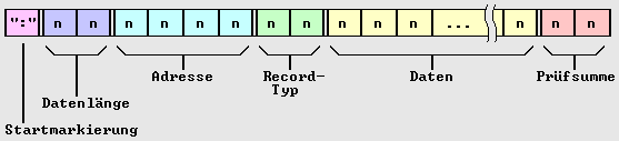

Naja, das Hexfile enthaelt was wo zu stehen hat. Daher muss der
Bootloader eigentlich alles wissen. Wenn du nun dem bootloader ein
Hexfile schcken willst, muss der das entschluesseln koennen. Ist nicht
so schwierig. Moeglicherweise ist es einfacher, das Hexfile
umzucodieren.

Mir fallen da spontan 2 Nachteile ein:
-Ausgabedatei von AVR-Studio u.a. nicht direkt nutzbar (jedes Mal vor
dem Flashen muß umkodiert werden)
-keine Möglichkeit für den Bootloader, Übertragungsfehler zu finden

Also ist es besser das hex-file zu übergeben.
Ich übergebe dann Zeile für Zeile ohne Doppelpunkt und überprüfe die
Prüfsumme am Schluß. Ist die Prüfsumme korrekt schreibe ich die Daten ab
der übergeben Adresse in den Flash.
Ist das so richtig???
(Firma: TravelRec.) Persönliche Seite #614593
>schreibe ich die Daten ab der übergeben Adresse in den Flash.
Erst schreibst Du die Daten in einen Pufferspeicher, der so groß ist,
wie eine Flashseite (Page). Ist der Puffer voll, überträgst Du diesen in
den temporären Flash-Page-Puffer und gibst den Page-Write-Befehl. Ist im
Datenblatt anhand von Codesegmenten gut erklärt
