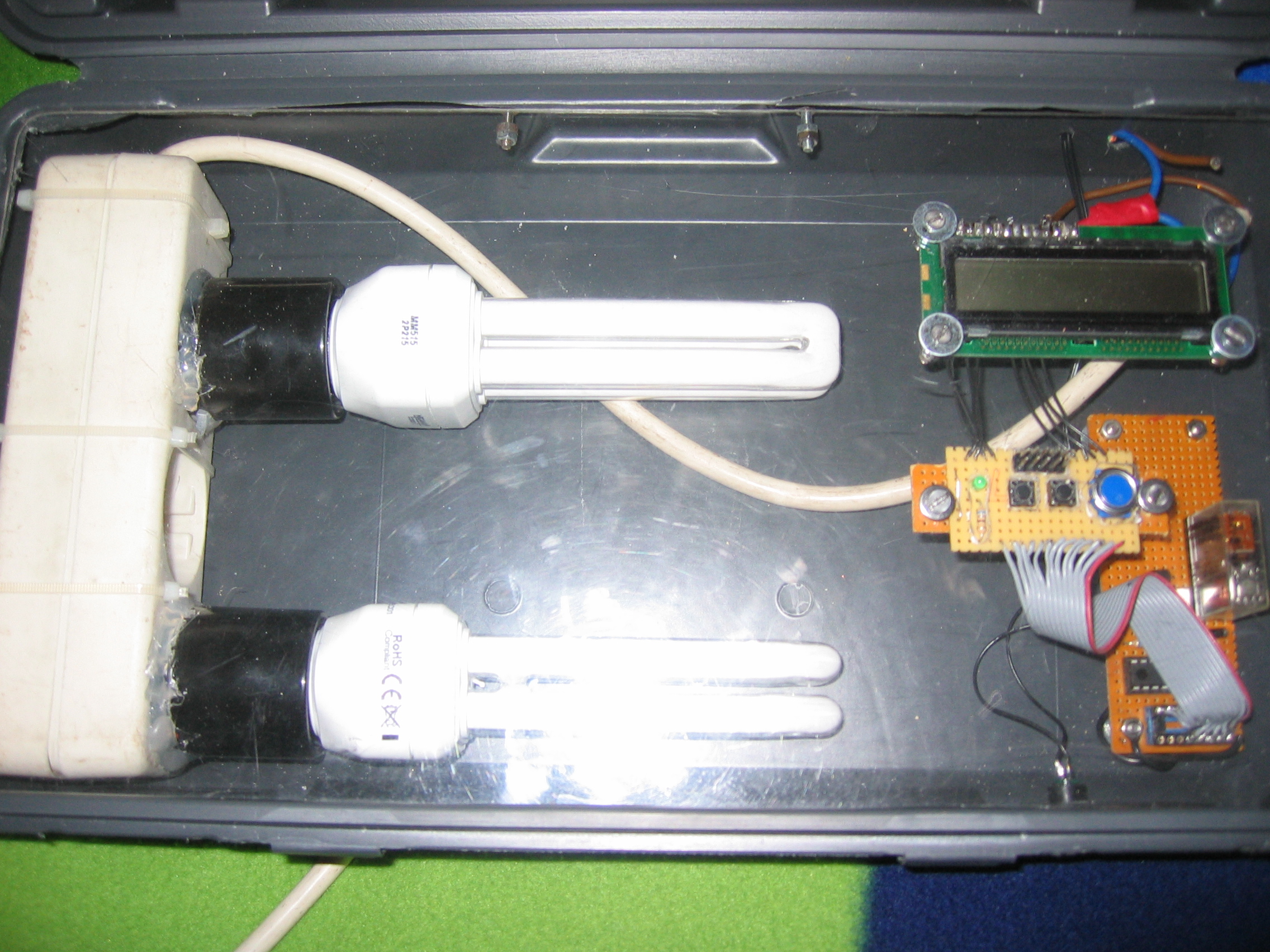

Hey Leute!!! Ich habe eine ,,Belichtungsmaschine" entwickelt: Mit einem µC, einem LCD, ein paar Tastern und zwei Leuchtdioden steuere ich ein Paar Energiesparlampen an (über einen Transistor zum Relai), um die Platine zu belichten. Mit denDisplay und den Tastern kann man die Zeit verstellen. Ich habe das ganze noch in ein Gehäuse gebackt. Über den Energiesparlampen befindet sich ein Plexiglas wo ich die Platine hinauflegen kann. Wenn jemand interesse an dem Projekt hat, stelle ich es ins Internet. MFG Trunes

Schonmal ausprobiert?
Reicht der UV Anteil normaler Energiesparlampen denn aus, um die Platinen in angemessener Zeit zu belichten ? Ich denk die müssen damit sehr lang belichtet werden. Gruß Andreas
#614667
Ist die Ausleuchtung homogen? Was für Lampen sind das? Bringen die die nötige Wellenläge (teilweise) um eine Platine zu belichten?
#614668
Hi Trunnes ... mal etwas konstruktive Kritik.. nicht falsch verstehen. nur 2 Energiesparlampen? da gibts sicher Probleme: - wie ist die gleichmäßige Ausleuchtung größerer Platinen? In der Mitte überbelichtet und am Rand wenig belichtet. Außerdem hast du eine enormen Versatz bein Belichten , da das Licht nicht parallel sondern kegelförmig auf die Platine trifft.Aussenliegende Leiterbahnen werden breiter (Schattenwirkung) Nicht umsonst arbeiten Profis immer mit parallelen UV_Licht -Enegiesparlampen haben zwar das erforderliche UV von etwa 400... 420nm als zu geringen Anteil,und die Leistung reiht nicht aus, um sichere Belichtungen auszuführen. Wie lange belichtest du? Und wie groß ist der Versatz von Vorlage zum fertig entwickeltem Leiterbild? Einfach mal beides übernander legen. Mein Vorschlag: Kauf dir bei Ebay zwei gleiche Nasenbräuner (kriegste jetzt für Lasch) und verwende da deine MC-Elektronik. Und dazu hast du die haargenau passenden UV-Leuchtstoffröhren. Welche einzeln um die 10 Teuronen kosten würde. Ich belichte nur mit UV-Röhren (175 W Gesamtleistung , 30 Sekunden) Gruß Platinenbauer
Also normalerweise ist das Glas der Röhren weitgehend UV-undurchlässig (und das ist ja auch so gewollt, das UV-Licht soll ja drin bleiben). Deshalb haben die speziellen UV-Röhren ja auch Quarzglaskolben, was u.a. dazu führt, dass die Dinger ziemlich teuer sind. Sollte mich wundern, wenn da brauchbare Belichtungszeiten rauskommen. Außer, wenn die UV-Bänder, die zum Belichten gebraucht werden, nicht ganz verschwinden.
#614674
@ Johannes genau, die Art der Leuchtschichtbeschichtung in den Röhren ist der Knackpunkt. Bei normalen Leuchtstoffröhren und auch E-Sparlampen wird absichtlich das UV in sichtbares Licht umgewandelt. Anders ist es bei speziellen UV-Leuchtstoffröhren, diese sollen UV abgeben und (als Heimsonne) auch dadurch bräunen. Fakt ist: E-Sparer und Normale LS-Röhren sind nicht geeignet zum Belichten, der UV-Anteil ist einfach zu gering. Platinenbauer
Platinenbauer wrote: > @ Johannes > > genau, die Art der Leuchtschichtbeschichtung in den Röhren ist der > Knackpunkt. Die eigentlich weniger. Denn auch, wenn der Leuchtstoff beschädigt ist, soll kein UV-Licht austreten. Und die "normalen" Glassorten, die für solche Lampen Verwendung finden, sind weitgehend UV-undurchlässig (ähnlich wie die für Fenster meist verwendeten Silikatgläser). > Bei normalen Leuchtstoffröhren und auch E-Sparlampen wird > absichtlich das UV in sichtbares Licht umgewandelt. Anders ist es bei > speziellen UV-Leuchtstoffröhren, diese sollen UV abgeben und (als > Heimsonne) auch dadurch bräunen. Richtig. Und dafür muss man die Kolben extra aus Quarzglas herstellen, was die Lampen teuer macht. Ein einfaches weglassen des Leuchtstoffes reicht bei normalen Lampen nicht aus.
Hallo, Ich habe den Vorteil darin gesehen, dass ich mit meiner Platine deutlich näher an die Lampen kann als mit normalen. UV- Lampen wollte ich mir nicht kaufen, da sie mir einfach zu teuer waren. Ich kann die Energiesparlampen jedoch problemlos durch UV- Rohren austauschen. Ich habe in einem Tutorial über belichten gelesen, dass man mit einer Schreibtischlampe -> Energiesparlampe ca. 5 min belichtet. Ich konnte meine Belichtungsmaschine leider noch nicht testen, da ich kein Platinenmaterial mehr habe. Vielleicht kann ich es übers Wochenende testen. Ich werde euch auf dem Laufenden halten, sonst werde ich es noch gegen UV- Röhren tauschen. Ps.: Danke für eure Antworten MFG Trunes

Hi, Also ich würde da UV-Leds empfehlen, die haben den großen Vorteil, dass sie mit niederspannung betrieben werden können und man erreicht bei ausreichend enger platzierung der Leds eine sehr gut Qualität, da die meisten Typen ja nur in einem Winkel von ca. 20° abstrahlen. Als Nachteile sind jedoch die teuren Leds und der etwas Zeitfordernde Aufbau anzuführen. Am einfachsten funktioniert der aufbau wenn man eine normale Europlatine oder größer nimmt und dann die Leds so einbaut, dass zwischen 2 Leds ein Abstand von 2 Löchern besteht. Natürlich sollte der Belichtungsabstand ca. 8-10 cm betragen, um eine gleichmässige Ausleuchtung zu erreichen. Außerdem sollte man darauf achten, ein Netzteil zu verwenden, dass eine geglättete ausgangsspannung liefert, da es bei einem schlechten Signale sonst zu lokalen Belichtungsfehlern kommen kann. Ein Freund von mir hat z.B. ein Belichtungsgerät aus UV-Röhren für nen Gesichtsbräuner aufgebaut und das ganze in einem Scannergehäuße untergebracht, allerdings waren seine Ergebnise immer bescheiden, da die Zündung der Röhren extreme Störungen hervorgerufen hat. Ich verwende zur zeit ein Belichtungsgerät mit 100 UV-Leds mit 2000mcd leuchtstärke auf einer europlatine angebracht. Der abstand beträgt ca. 8 cm zur zu belichtenden Platine und meine Belichtungszeit ungefähr 3 minuten. Damit erreiche ich ergebnise bis 0,3mm Leiterbahnstärke bei 0,2mm Abstand ohne Fehler an den Leiterbahnrändern. Mfg, Alex
>Als Nachteile sind jedoch die teuren Leds und der etwas Zeitfordernde >Aufbau anzuführen. Genau das war mein Grund warum ich Energiesparlampen verwendet habe. Ich werde dies testen und euch dann bescheid sagen, ob das gute Ergebnisse liefert. Mfg Trunes

Hallo, Also ich habe die Belichtungsmaschine jetzt getestet. Ich habe am Boden noch eine Alufolie als reflexion befestigt. Ich belichte ca. 10min. Ich bin mit dem ergebnis auch sehr gut zufrieden. -> Man kann mit Energiesparlampen belichten und man kann auch durch Plexiglas belichten. Mfg Trunes.
