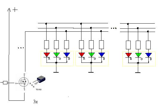

Ich habe einen ATmega32 und will über dessen PWM Signale mmehrere
RGB-LEDs ansteuern. Das Programm steht soweit. Es funktioniert mit einer
LED auch einwandfrei.
Ich habe nun jedoch das Problem, dass der uC nur 20mA pro Pin bringt.
Ich möchte aber mehrere RGB-LEDs über das PWM ansteuern.
Mein Problem liegt darin, da die Kathoden der einzelnen Farben der LED
miteinander verbunden sind.
Daher wollte ich nachfragen, ob jemand einen Schaltungsvorschlag hat.
Gruß AH

..warum sind die verbundenen kathoden ein problem?
sollen die leds denn alle das selbe machen, willst du sie sozusagen
parallel schalten?
dann nimm doch einfach 3  Transistoren (p-fet bs250)und verstärke so
deine RGB signale.....
m.

Jede Farbe der einzelnen RGB-LEDs sollen parallel geschaltet werden.
Kannst du mir einen Schaltung aufzeigen? Ich kann mir es nicht
vorstellen.
Gruß AH

Ich würde es so ähnlich machen:
Man verzeihe mir das grausige pseudo ascii art...
^ Vcc
|>---R--AVR_Pin
R
LED_ROT
- GND
Das ist jetzt nur für eine Farbe der RGB LED, du musst es also für alle
drei Kanäle aufbauen.
Von oben nach unten: P-FET, z.B. BS250, der per Gate Widerstand am AVR
Port hängt. Dann kommt "unterm" FET der Vorwiderstand für die LED, dann
die LED.

Super Sache.
Vielen Dank. Ich werd es mal ausprobieren.
