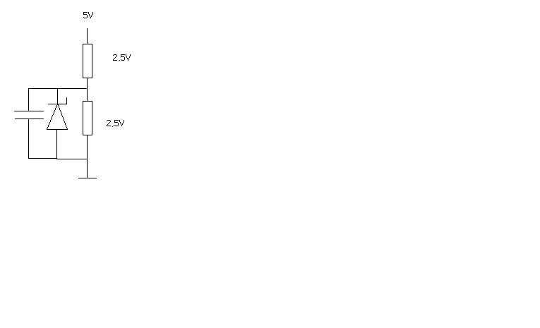

ich möchte ganz einfache eine Spannung(ohne Transistor, Opamp) am
unteren Widerstand stabilisieren. Beide Widerstände sind
gleichgroß.(siehe Anhang)
Am unteren Widestand sollen konst. 2,5V abfallen.  Wie muss sich diese
Zenerdiode bzw. Kondensator dimensionieren? Es gibt ja keine 2,5V
Zenerdiode. Muss überhaupt die Zenerdiode genauso groß sein, wie der
paralleler Widerstand, damit die abfallende Spannung stabiliert wird?
gruss
  Micheal

Spannungen in diesem Bereich lassen sich auch gut herstellen, indem man
eine oder zwei Leuchtdioden in Durchlassbetrieb verwendet. IR-Dioden
haben etwa 1,2V; rote etwa 1,5V Durchlassspannung. Die Spannung ist zwar
recht temperaturabhängig (ca. -2mV/K) aber für viele Fälle reichts.
Ansonsten eben TL431 verwenden.

> Weil ich eine stabili. Vref zur messen eines Temp. Sensor brauche.
Wäre nützlich gewesen, das gleich zu erfahren.
Dann suchst du nach Referenzspannungsquellen. TL431 ist da schonmal
richtig, die übrigen Vorschläge taugen dazu nicht. Ob du den TL431 dazu
noch einstellen musst, hängt von deinen Anforderungen an die Genaugkeit
ab. Von Haus aus liefert der TL431A schon ca. 2,495V +/-25mV.

Mit normalen Diode/Z-Dioden sicher nicht. Da liegen die Toleranzen
irgendwo bei 100mV und mehr.
Dann verwende doch bitte einfach eine sogenannte Spannungsreferenz. Die
werden extra dafür hergestellt und sind sehr genau.
Wenn ich den TL431so anschaue ist das was aus dem Mittelfeld,
Genauigkeit +/-1%, sprich +/-25mV.

Z-Dioden unterhalb von ~4V sind von eher unterirdischer Qualität.
Unterhalb von 3V, soweit überhaupt erhältlich, handelt es sich dann u.U.
auch mehr wirklich um solche, sondern um intern hintereinander
geschaltete normale Dioden in Durchflussrichtung.

>2,5V ist ja ideal für einen TL431. Einfach Kathode und Ref
>zusammenklemmen, fertig ist die ultragenaue 2,5V Z-Diode :)
Habe ich gemacht. An die Kathode 5V über 1,3k an die Anode Gnd. 100nF
zwischen Output und Gnd  und Kathode mit Vref verbunden. Das Ergebnis:
Ich bekomme 2,42 V am Ausgang. Ändern des Widerstand bringt nichts.

Übrigens: der 'normale' TL431 darf zwischen 2.44V und 2.55V abliefern.
Der Rest ist Messfehler :-)
Das ist auch gut so, denn genau das sollte die Referenzdiode leisten
können!
Aber den Vref über einen Widerstandsteiler zwischen K und A anklemmen
ergibt die Möglichkeit, Werte größer als die 2.42V einzustellen. Siehe
Datenblatt Bild 2 (Fairchild).
