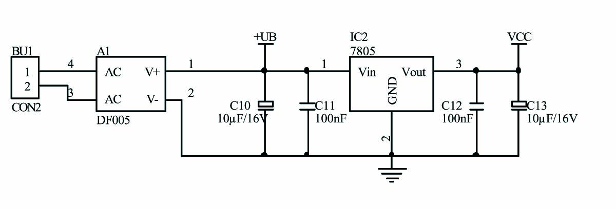

OP #616276
Ich hab als Eingangsspannung 12V aus einem Schaltnetzteil.
Mir ist das nur so komisch vorgekommen weil ich schon öfters einen
LM7805CV eingesetzhab und der nie so extrem heiß geworden ist.
@ Thomas
kannst du dier in der Schaltung anschauen? Danke
@ Bobby
Ja, ok angenommen ich nehm ein Kphlblech, wie warm darf das dann
werden?
gibt es eine andere Möglichkeit die Spannung zu regel, ohne Heizkörper?
mfg Florian
Gast #616449
liefert das Netzteil AC oder DC? Wie auch immer, da werden fast 1W in
Wärme umgesetzt. Das sollte ein TO220 abkönnen, lt. Datenblatt darf die
(Innen-)Temperatur bis ca. 150°C betragen. Ein kleiner
Aufsteckkühlkörper ist aber nie verkehrt.
Ansonsten: Schaltregler einsetzen, siehe z.B.
http://www.blafusel.de/misc/spannung.html#3 (ungetestet)
Robert
