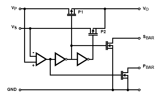

Hallo !
Ich suche eine funktionierende/getestete Schaltung um zwischen zwei
Eingängen  automatisch umzuschalten. Je nachdem an welchem der beiden
Eingänge eine Spannungsversorgung angeschlossen ist, soll diese gewählt
werden. (Oder praktisch: gewählt wird die Spannung die höher ist, damit
nur eine der beiden geschaltet wird).
Ich stelle mir das so vor wie das der Baustein ICL7673 von Intersil
macht, allerdings brauche ich das für Ströme bis maximal 1A (im
Normalbetrieb wahrscheinlich so um die 200 bis 500mA). Einen ähnlichen
Chip wie den von Intersil hab ich bis jetzt leider nicht gefunden.
An sich könnte man ja die Schaltung aus dem Blockschaltbild diskret
aufbauen, aber da fehlt mir dann wahrscheinlich doch das Wissen in
Analogtechnik damit das auf Anhieb und vor allem sauber funktioniert.

Du meinst jeweils eine Diode (in Serie) bei den beiden Eingängen ?
Damit hätte ich ja aber kein wirkliches "Umschalten" zwischen den beiden
Spannungen.
Konkret gehts darum: Ich entwickle ein Gerät, welches entweder an einem
anderen Gerät angeschlossen werden kann (serielle Schnittstelle +
Spannungsversorgung 5V) oder mit einem eigenen Netzteil versorgt wird
(die 5V werden dann über einen Schaltregler erzeugt).
D.h. wenn das externe Netzteil angeschlossen ist, soll vom anderen Gerät
kein Strom gezogen werden.
Trotzdem danke, werde ich in Betracht ziehen falls ich keine bessere
Lösung finde !

Also wenn normale Schottky Dioden zu viel Spannungsabfall haben (weil
z.B. direkt mit 5V oder so versorgt wird und dann kein Spannungsregler
mehr kommt), dann könnte man MOSFETs die als aktive Dioden geschaltet
sind verwenden, denke ich:
           o In 1                   o In  2
     | |->-.   V Body Diode   | |->-.
 ---       o Last
           o
So. Hoffe ich hab mich nicht verzeichnet.
  Wiesi
Ich seh grad, das mit den FETs geht so eh nicht, weil dann gibts eine
Rückspeisung vom Netzteil mit der höhere Spg in das mit der niedrigeren
weil dann die höhere über die Last den 2. FET durchschaltet. Da müsste
man noch was dranbauen.
Aber wenn das eh nicht dein Problem ist, dann hat sich das ja.
