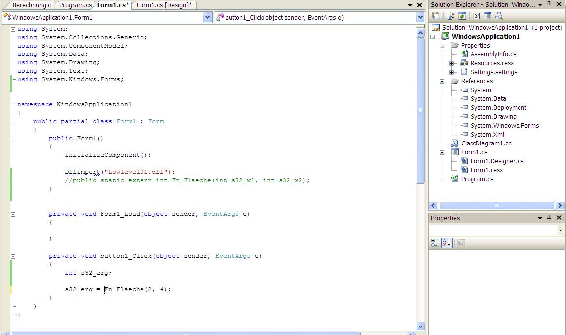

also irgendwie tu ich mir da wohl etwas schwer.
Komme von c und da läufts hier noch unrund.
Im Konstruktor ist der DllImport denke ich soweit richtig.
Nun sollte eigentlich, wenn der button1_Click betätigt wird, die
Funktion in der Dll aufgerufen werden.
Bekomme folgende Fehlermeldungen:
The name 'DllImport' does not exist in the current context
The name 'Lowlevel01' does not exist in the current context
Lowlevel01.dll liegt im gleichen Ordner wie Program.cs.
Das einbinden der dll unter Add References geht nicht.
Was mache ich falsch?
#616432
DllImport ist ein Attribut, das direkt vor jeder extern deklarierten
Funktion stehen muss.
[DllImport("Kernel32.dll")]
public static extern UInt32 GetTickCount();
u.U. noch das passende using System.Runtime.InteropServices hinzufügen
und das ganze dann in eine eigene Klasse verpacken z.B.
class Kernel32 {
