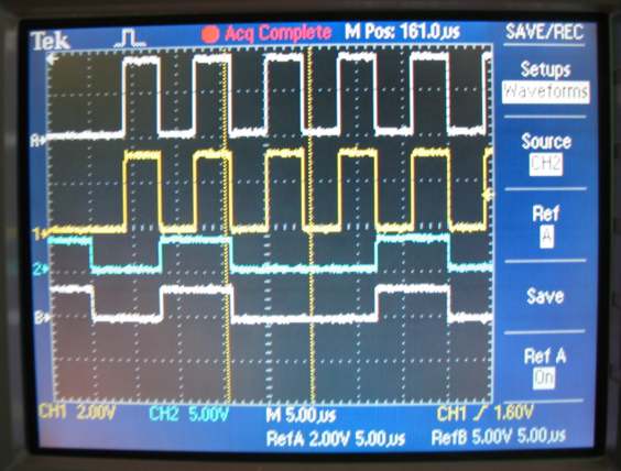

Im Anhang ein Bild vom Oszi, nur für den Fall dass es jemanden
interessiert:
Die weißen kurven sind mit langem Kabel die anderen mit kurzem.
Türkies Di, geld CLk, alles am Karten-Ende gemessen. Wie man sieht, ist
überall genug luft.
Das Bild ist noch ohne '14er, sieht aber bei der Zeitbasis auch mit
nicht anders aus.
  Wiesi

Hab ich ja. Das war mit "am Karten-Ende" gemeint.
Ups, sorry. Stimmt natürlich. Habe die unteren Flanken mit der
Einstellung 5V/Div als 5V/0V Flanken gelesen. Nicht lange genug aufs
Bild geschaut ;)
PS: Dann ist es in der Tat komisch, warum deine SD-Karte nicht läuft.
Was sagen denn die Störungen auf VCC jetzt? 100mV ist in der Tat nicht
so wenig - wobei mit deiner Kondensatorgruppe das fast nicht sein kann..
Oder irre ich?

Diesen Verdacht erhärten auch diverse Datenblätter von SD/MMC Karten
(z.B. http://www.kingmaxdigi.com/product/MMC.pdf S.9), wo z.T. eine
maximale (!) rise/fall time von 10ns (!) verlangt wird, üblicher sind
anscheinend eher 30ns. Das ist nicht mehr lasch, das bringt die HC Logik
gerade so.
Ob das für den SD oder SPI Modus oder beides gilt kann ich dem
Datenblatt nicht entnehmen.
Ich vermute, dass ich mit den kurzen Kabel einfach knapp unter der
Grenze war und mit dem langen knapp darüber. (Weil, siehe oberes Post
nur ein paar ns Unterschied waren.)
Fazit:
Wenn ich sowas nochmal mache, dann baue ich gleich richtige Pegelwandler
ein. Da ich aber keine da habe, habe ich eben die oben skizzierte
Spannungsteiler+7414 Variante die auch mit 50cm Kabel recht gut zu
funktionieren scheint, soweit ich bei meinen Tests jetzt gesehen habe.
Alles andere, also nur Spannungsteiler oder die diskrete Variante mit
Bip-Transistoren (die ist auch nicht sehr schnell) würde ich meiden, da
ist man hart am Limit.
  Wiesi
