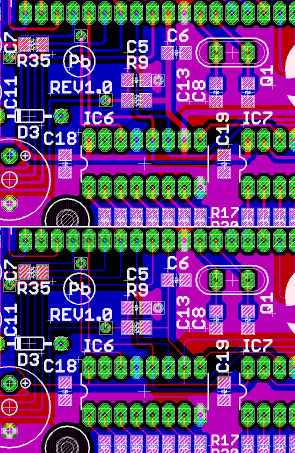

> Es brauchen alle die, die über dem Niveau von ATmega8 in PDIP
hinausgehen wollen
Wieso? Bis ATMega16, 32 und 644 (die Brot- und Butter-Teile hier?) und
SMD-Bausteinen der BF 01206 und 0805 sehe ich keinen Grund, mit 6 mil zu
routen. Meine voll gepackte ATMega644-Platine ist mit 15/35 mil geroutet
und ich habe nicht das Gefühl, dass 6 mil besser gewesen wäre (siehe
Anhang, oben 15/35 mil, unten 6 mil).

LOL ja das untere Layout ist natürlich ziemlich sinnfrei denn konsequent
alles in 6 mil zu routen ist Quatsch. Ich meinte natürlich, dass auch
irgendwann mal  SMD-Bauteile mit 0,5 mm oder 0,65 mm Pinabstand anfallen
naja und da mit 15 mil drangehen ist natürlich nicht der Bringer. Es
gibt halt mehr als nur AVRs, Cs und Rs in SMD.

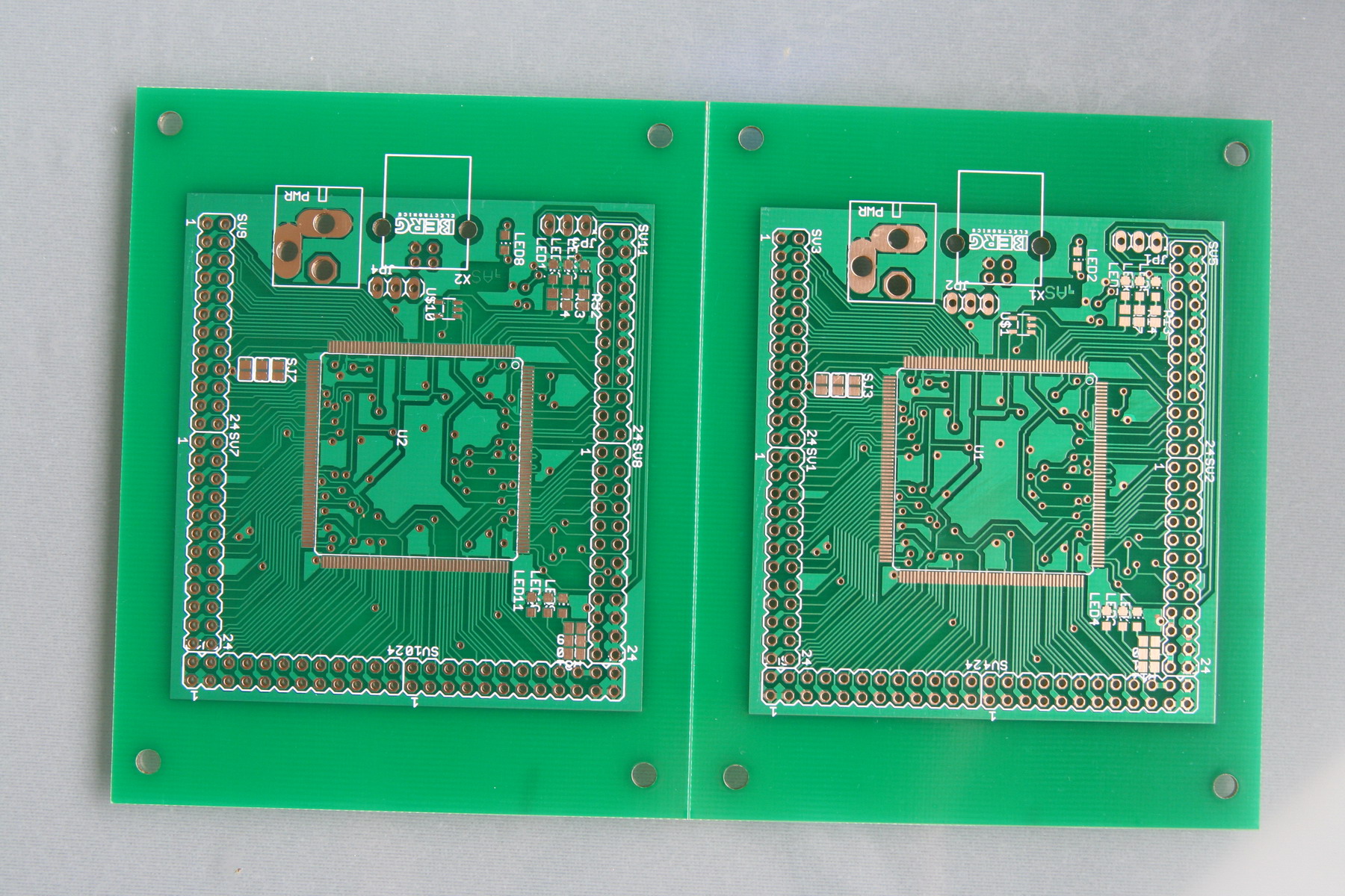

Mein Propeller-Board habe ich auf Bilex ausgelegt, mit einem
gigantischen Via, ordentlich Restring; extrabreite Leiterbahnen :-) .
Ansonsten stimmt das tatsächlich, im professionellen Bereich geht's
'runter bis auf 90µm (2,2mil). Gibt aber ziemlich viel Ausschuss. Am
liebsten nehme ich 130µm (3,3mil).
Stephan.

Krasses Layout! Wie lange hast du da drangesessen?
Naja, sieht stark nach Auto-router aus ;) Er hat bestimmt nicht so lange
dran gesessen, als hätte er es von Hand gemacht. (Ich mach's in der
Regel)

Für das Propeller-Board habe ich immer mal sporadisch dran gearbeitet,
wie ich eben so Zeit hatte. Ich denke, wenn man jeden Tag 8 Stunden dran
arbeitet, braucht man 10 Tage. Ich hatte schon ziemlich viele
Bibliotheks-Elemente vorrätig, und auch weite Teile des Schaltplanes. Im

von Dietmar E (Gast)
Im Anhang ein Bild meiner ersten Platine, fast preisgleich mit Bilex.
Gefertigt bei ThePCBShop. Doppelseitig/Europa kostet dort incl. MWSt
47,44 EUR. Inklusive Ausfräsungen/Innenkonturen, Lötstopplack,
Bestückungsdruck und chemisch Silber. Ich fand die Abwicklung sehr
empfehlenswert, beispielsweise wurde per UPS geliefert (Transportkosten
= "Economy"), die Platine kam fast eine Woche früher an, als angekündigt
(in einem schönen Karton) und auf der Webseite konnte man bis dahin den
Fortschritt verfolgen.
Etwas umständlich ist, dass man Daten im Gerber-Format abgeben muss,
aber das hat man schnell kapiert. Folgende Schritte sind in Eagle
notwendig, falls es jemanden interessiert:
1. Platinen-Umriss von Layer 20 (Dimensions) auf Layer 46 (Milling)
verlegen und Strichbreite auf 1 mil setzen (statt 0). ThePCBShop will
den Umriss im Milling-Layer haben.
2. Dort kann man auch andere Innenkonturen zeichnen. Gefräst wird mit
2mm - also 2mm-Linien zeichnen oder Polygone, deren Konturen sich mit so
einem Fräser herstellen lassen. Im Preis inbegriffen.
3. CAM-Prozessor starten, gerber274x-CAM-Job laden. Im
gerber274x-CAM-Job eine Seite hinzufügen und "Milling" nennen. Auf der
Milling-Seite nur den Layer 46 anhaken.
4. Im gerber274x-CAM-Job auf allen Seiten die Option "Spiegeln"
abschalten (die ist für Unterseiten-Layer per Default eingeschaltet).
5. Wenn man sich die Platine im Gerber-Viewer anschaut, dann ist es
normal, dass die Ecke nicht im Ursprung beginnt, auch wenn sie in Eagle
im Ursprung liegt. Das geht auf die Option "Positive Koordinaten" im
CAM-Prozessor zurück.
6. Eventuell geänderten gerber274x-CAM-Job speichern (für spätere
Verwendung), dann ausführen und die Platinendaten erzeugen lassen.
7. Excelleon-CAM-Job laden und ausführen, um die Bohrdaten zu erzeugen.
8. Die in Schritt 7 erzeugte dri-Datei in einen Texteditor laden und
alle Bohrdurchmesser, die zu nicht-durchkontaktieren Löchern gehören,
mit NPTH markieren, alle anderen als PTH. Z.B. So:
Drills used:
 Code  Size       used
 T01   0.0276inch    11 PTH
 T02   0.0315inch    84 PTH
 T03   0.0354inch   225 PTH
 T04   0.0394inch    11 PTH
 T05   0.0433inch    11 PTH
 T06   0.0512inch    36 PTH
 T07   0.0591inch    15 PTH
 T08   0.0827inch     2 NPTH
 T09   0.1299inch     4 NPTH
Wenn man Durchmesser hat, die sowohl für PTH als auch für NPTH benutzt
werden, dann muss man anders vorgehen und Schritt 7 zweimal ausführen,

Meine Leiterplatten sind am Freitag angekommen, hersteller war tom-ic.
Anbei mal ein Bild, ich bin mit der qualität voll zufrieden und
abwicklung der bestellung war gut. Habe auch nachträglich noch Teile
dazu nehmen können.
Gruss Flo

(verschiedene Formen) wurden im "Nutzen" am PC montiert und dann
abgebrochen. Das war zur Vereinfachung der Herstellung.
Außerdem kennst Du die Datei dazu ja nicht...
Das mit dem Überätzen weiß ich nicht so. Also bei den Schriften habe ich
mich an keine Design-Rules gehalten. Das ist für mich aber auch
nebensächlich.
Bei den Leiterbahnen sehe ich im Original keine Unterschiede in der
Stärke. Ich weiß nur, daß ich an einigen Stellen die Leiterbahnen bewußt
schmaler gemacht habe (0,3 statt 0,4 mm und mehr). Aber auch diese
Stellen sind m. E. nicht zu dünn geworden. Wenn ich Zeit habe, messe ich
mal...
Ich habe 2 Platinen schon bestückt und gelötet. Da ich kein SMD-Ofen
habe, habe ich die SMDs mit ruhiger Hand manuell gelötet (besonders bei
0603 sehr spannend). War aber kein Problem.
