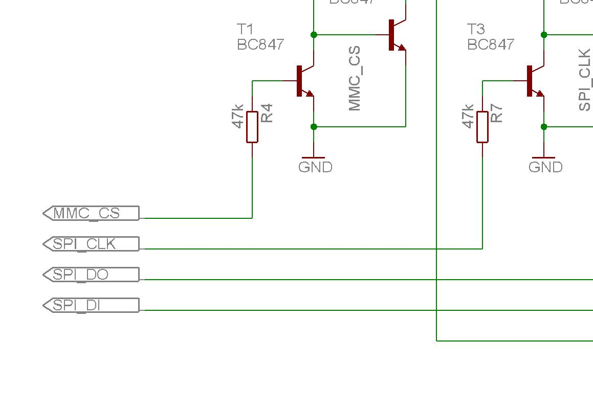

in eagle gibt es die Möglichkeit eigene Signale zu benennen, die
untereinander verbunden werden. Vcc usw. sind schon in der Supply
library vordefiniert, aber wie kann ich eigene definieren? Wie heißt
diese Funktion???
Was ich machen möchte:
Von meinem Taktgenerator aus, ein µC, soll nur ein netz zu eine Symbol
namens "PWM1" laufen.
An einer anderen Stelle auf meinem Schaltplan möchte ich dieses Signal
wieder aufgreifen und meine Leistungsstufe zuführen. Im Board sollen
diese dann miteinander verbunden werden.
Ich wusste vor Jahren einmal wie das geht, habe es aber wieder
vergessen. AUch andere Pläne, in denen das verwendet wird, finde ich
nicht mehr. Die Suche hat nichts gebracht, weil der Betreff fast immer
"Eagle Problem wichtig!!!" ist :(
Danke im voraus

Danke Thomas,
konnte man das nicht mit Symbolen automatisch machen?
EDIT: Ich habe mal einen Ausschnitt eines Schaltplanes angehängt. Dieser
ist von Ulrich Radig. Gerade so etwas ist doch super praktisch, weil man
dann nicht quer über das Bild Netze Laufen lassen muss.

@ Anon Ymous (anonymous)
Dann musst du in der Bibliothek supply1 oder supply2 ein
Versorgungssymbol kopieren oder neu anlegen. Dabei ist der Name des Pins
der Netzname. Wichtig ist, dass das Pin vom Typ Supply ist.
MFG
Falk
