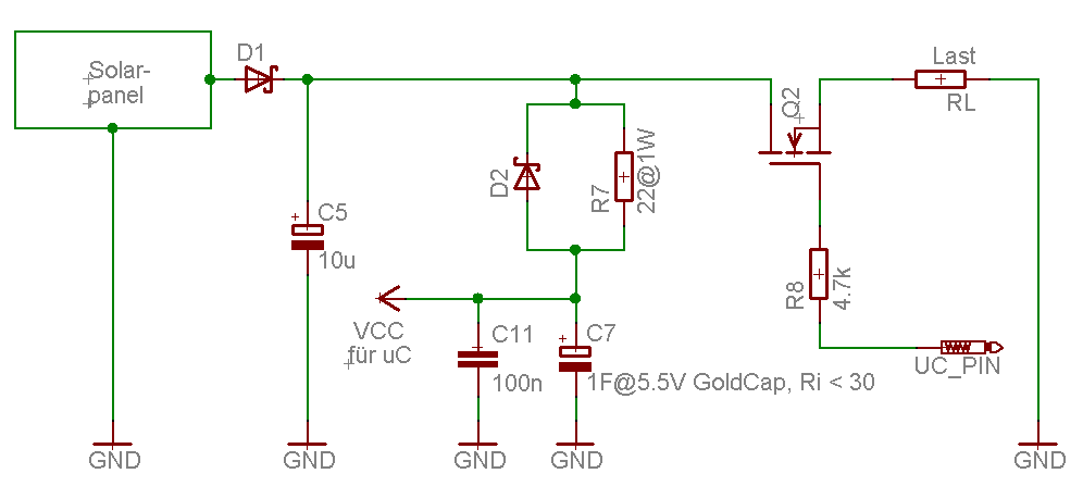

habe ein Solarpanel (bzw. 3 mal 2V Panels mit je 280mA in Reihe
geschaltet) das einen uC versorgen soll. Der uC benötigt "nur" ca. 12mA
(hat leider 5 (Low-Current) LEDs zu versorgen). Die Last ist ein
größerer (Solar-)Motor, der ca. 30mA benötigt, zum anlaufen jedoch 60mA.
Insgesamt soll der Motor vom uC für 15sec eingeschaltet werden können.
Die Spannung für den uC kann anschließend ruhig zu niedrig sein, d.h. es
darf ohne Probleme dauern bis der Puffer GoldCap wieder voll ist.
Meine Fragen zu der Schaltung:
1) der uC benötigt 3.3...5V. Kann ich den ohne extra Spannungsregler an
Solarzellen betreiben?
2) Ist der GoldCap dafür geeignet?
Gruß,
Hans

- D2 und R7 kannst du weg lassen
- Den µC und den Goldcap NICHT ohne Spannungsregler an die Solarzelle
  hängen! Die 6V Leerlaufspannung des Solarpanels tun weder dem µC,
  noch dem 5,5V Goldcap gut.
Gruß,
Magnetus

danke für die Rückmeldung.
Was für einen Regler sollte ich denn zur Spannungsbegrenzung verwenden?
Der GoldCap benötigt ja 5,5V, die Zellen liefern aber evtl. 6V. Nur
welcher Regler "vernichtet" die 0,5V und schaltet unter 5,5V die
Eingangsspannung einfach durch?
Wie schauts für den uC aus? Der bräuchte dann ja noch einen extra Regler
für 5V, oder?
Gruß,
Hans

Vielleicht z-diode mit nachgeschaltetem Transistor?
Oder Step-up / Step-down regler? Vielleicht kann der µC das mit
übernehmen. Für den kick-start gibt es einen artikel auf hackaday.com.
In diesem wird erklärt, wie man einen µC mit einer AA zelle betreibt
ohne seperaten step-up regler.

Der MOSFET ist ein N-Mos. damit der ganz durchschaltet brauchst du am
gate mehr spannung als am source. Soll heißen: Wenn du 5V auf die Last
schalten willst, brauchst du am gate je nach Schwellspannung des MOSFETs
10V und mehr.
- Ohne zusätzlich Schaltung kann das der uC nicht.
Am einfachsten ist, du nimmst einen P-Mos.
