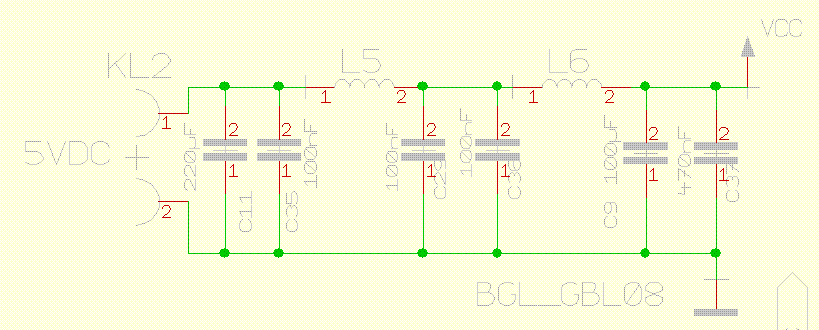

Hallo, kurze Frage,
ich muss an zwei µC(AT89C2051)-Ports jeweils eine LED anschließen um
diverse µC Aktivitäten zu visualisieren. Die Led's werden aber an einem
mind. 1m langen Kabel angeschlossen also:  µC-Port--1m
Kabel--Kat.Led/Anode Led--1m Kabel--VCC.
Sollte ich wegen der langen Leitung irgendwelche Entstörmaßnahmen
treffen um keine Störungen von außen einzufangen(z.B. Kabel verdrillen,
Filter...)?
Weiters, da ich immer wieder Probleme mit leitungsgebundenen  Störungen
etc. habe, möchte ich die Schaltung mittels den im Anhang ersichtlichen
Filter vor hochfrequ. Störungen schützen. Die 5V am Eingang des Filters
zapfe ich von einer bereits best. Schaltung ab(am 7805 Regler)
Für Spule L5 wird ein SMD Ferrit(2µH) verwendet und für L6 eine Entstör-
drossel mit 100µH. Der µC bekommt zw. VCC und GND natürlich einen 100nF
Kerko.
mfg
Manfred

OP #617139
danke erstmals für eure Beiträge.
Also Vorwiderstand nahe am µC und 1nF an der Anschlussklemme der Leds
(auf Platine), Kabel verdrillen, ok alles klar, werd ich so machen.
Was haltet ihr von der Filtergeschichte? ich möchte auf jedenfall den µC
vor irgendwelchen Störungen die übers Netz kommen schützen. Diese
Filterstufe(oben im Anhang) hab ich aus einem Buch unter dem Thema
"Stromversorgungsfilter im DC Bereich, hab ich aber in der praxis noch
nie ausgetestet ob's was bringt.
Für weitere Vorschläge/Ausbesserungen bin ich sehr dankbar.
Manfred
#617144
@ Manfred Brunni (fredl0511)
Naja, sieht erstmal brauchbar aus. Ob du damit deine EMV-Test bestehst
muss die Praxis zeigen.
