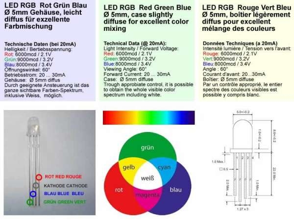

Hallo Forum
Ich habe seit langem noch 10 RGB-Leds (DB siehe Anhang). Ein C-Proggi
für ein uC, welches die Leds ansteuert (Farbton und Helligkeit) habe ich
bereits. Nun meine Frage: Reichen die 10 Stk aus um eine kleine
Tischbeleuchtung zu basteln? Es sollte etwa soviel Licht abgeben wie
eine 40W Birne. Wohl eher nicht? Wie viele Leds soll ich verwenden?
Gast #617640
Soweit ich weiß, haben LED's nur einen Wirkungsgrad, der nur ein klein
wenig höher ist als "Glühbirnen". Eine LED, alle Farben an, 20 mA Strom,
ergibt eine Gesamtleistung von 0,174 Watt. Wenn jetzt eine LED einen
Wirkungsgrad von 10% hat, dann sind das 17,4mW Lichtleistung, bei 10
LEDs 174mW. Eine 40 Watt Birne hat ca. 4%, macht 1,6Watt Lichtleistung.
Also bräuchtest du ca. 100 Stück von den Teilen oder eben effizientere.
Aber Vorsicht! Wenn die 10% Wirkungsgrad nicht stimmen, es nur vllt. 5%
sind, schon brauchst du nicht 100 LEDs, sondern 200.

LED's brachten bis vor 3 Jahren nicht mehr an Lichtausbeute, als eine
Halogenlampe, etwa 20 Lumen pro Watt. Neueste LED-Entwicklungen schaffen
bis 60 Lumen pro Watt. Damit hast du ungefähr einen Anhaltspunkt.

Aber zur Frage: mit den zehn LEDs bist Du etwa so gut wie mit 30 weißen.
Und wie dunkel das ist kannst Du Dir bei der LED Taschenlampe Deiner
Wahl anschauen. Bau was anderes draus... Vielleicht eine kleine
anklemmbare Leselampe mit Batteriebetrieb?
