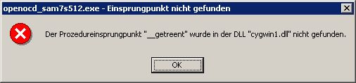

Gast #618658
@jörn,
danke für deine hilfe.
ich habe die von dir erzeugte exe mal in das openocd verzeichnis
kopiert.
beim start von openocd erhalten ich aber eine fehlermeldung (siehe
anhang).
vermutlich habe ich ein zu alte version von openocd installiert (rev.
141, die bei yagarto.de enthalten ist).
kann das sein?
gruss
gerhard
#618725
Die OpenOCD Version von Yagarto ist mit/für MinGW übersetzt, Jörn
übersetzt seine Version für Cygwin. Da Gerhard wohl kein Cygwin
installiert hat kommt es zu dem Fehler. Das sollte kein Problem sein,
wenn Jörn in dem Archiv auch die benötigten DLLs hat.
Gruß,
Dominic

Gast #618832
@Gerhard:
Ersetze bitte die openocd.exe auf dem r184 Archiv (188 habe ich gestern
zwar gebaut, aber noch nicht hochgeladen) mit der openocd.exe aus dem
openocd_sam7s512.zip Archiv
Viele Grüße
Jörn
Gast #618906
@jörn:
mit der openocd.exe aus dem openocd_sam7s512.zip Archiv hat es nun
geklappt!
herzlichen dank an alle!
noch eine frage dazu:
bis wann wird es eine "offizielle" release geben welche die
unterstützung des at91sam7s512 beinhaltet?
gruss
gerhard
