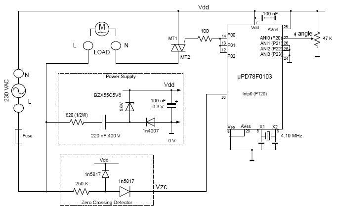

Ich habe eine normale Microcontroller Lichtdimmer Schaltung mit µC,
Triac (Betrieb im 2.+3. Quadranten), Snubber und einfacher
Nulldurchgangserkennung entworfen, die auch ohne Probleme funktioniert.
Nun stellt sich für mich die Frage, ob es der Schaltung schadet, wenn
ich keine Last an den Triac anschliesse, d.h. wenn z.B. die Glühlampe
defekt ist, oder jemand die Glühlampe rausschraubt, und den Dimmer
weiterhin eingeschaltet lässt.
Ich habe nämlich schon oft bei handelsüblichen Dimmerschaltungen
gesehen, daß einen Schutzschaltung gegen fehlende Last integriert ist.
Wofür ist das? Braucht man das?
Ich verwende ausschliesslich ohmsche Lasten.
Danke für die Hilfe!

Wenn keine/zu wenig Last dran ist, dann wird der Haltestrom des Triacs
unterschritten und es flackert...
das wär der einzige Grund wo ich mir vorstellen könnte, dass man so eine
Schutzschaltung "braucht"
Roland

@tim: Ok, ganz so normal ist meine Dimmerschaltung dann doch nicht. :)
Sie ist nicht in Reihe, sondern separat versorgt. D.h. sie arbeitet
auch, wenn keine Last dran ist.
Der Triac bekommt also immer brav seinen Zündimpuls, hat dann jedoch
keinen Verbraucher dran.
Gast #618569
und wo ist da jetzt das problem?
der laststromkreis ist nicht geschlossen, es fließt kein strom also
passiert nichts...
poste doch mal deine schaltung damit wir hier auch über das selbe reden
Gast #618573
@tim: Hab meine genauen Schaltplan nicht auf dem Rechner, aber ich hab
mich stark nach dem hier (Anhang) gerichtet, abgesehen davon, daß ich
noch eine Snubber-Schaltung eingebaut habe.
Ich habe mich auch gewundert, warum manche Schaltungen den Schutz gegen
fehlende Last haben. Wenn ich das nicht gesehen hätte, würd ich mir auch
gar keine Gedanken drüber machen.

@ chris, also deine schaltung arbeitet wie ich gedacht hab, du kannst
sie auch ohne last betreiben, dein mikrocontroller wird trotzdem
versorgt auch wenn keine last angeschlossen ist und dem triac schadet es
auch nicht, wenn er einfach so ohne last gezündet wird. ist deine frage
damit beantwortet?

@tim: Ja, damit wäre meine Frage beantwortet, danke.
Mich wunderte eben nur die Schutzschaltung an anderen Dimmerschaltungen.
Z.B. beim Velleman K8028: "Auto shutdown function switches off the unit
when a load error is detected (e.g. too inductive load OR no load)".
Vielen Dank an alle für die Hilfe.
