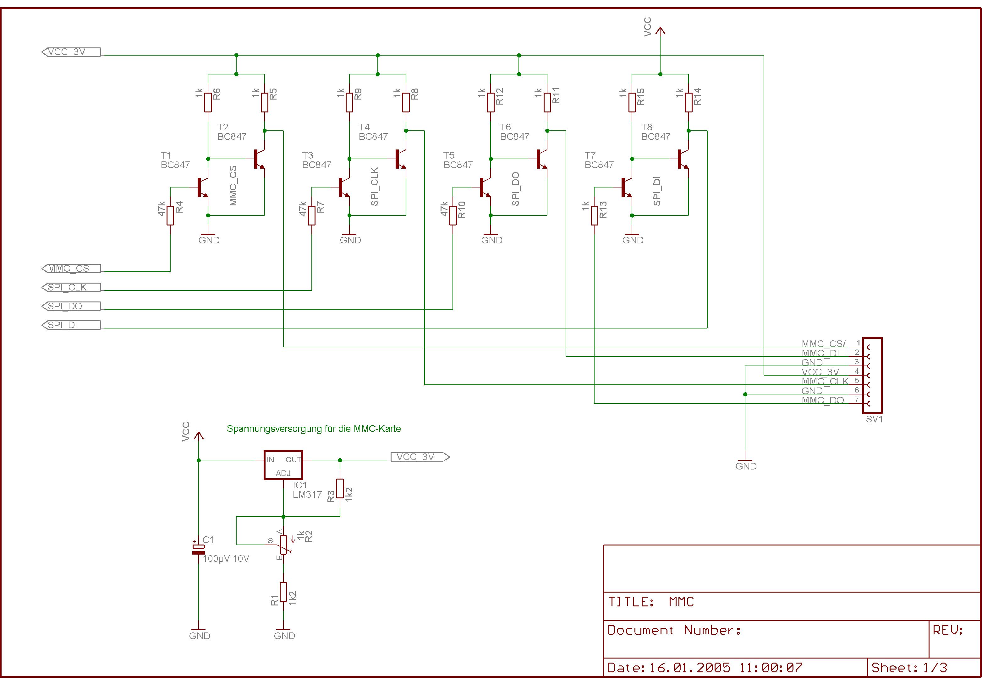

Guten Abend,
ich habe mir für meine Schüler überlet ein interessantes Projekt für
Informatik einfallen zu lassen und würde Sie gerne eine MMC Karte
mittels ATMega32 beschreiben lassen. Diese Ausarbeitung soll im nächsten
Schuljahr angeboten werden, für den Info-LK zum Aufbau der
Grundkenntnisse über Dateisysteme und Mikrocontroller-Architektur.
Dafür habe ich mir die MMC/SD Anbindung von Herrn Radig abgekupfert, von
http://www.ulrichradig.de/home/index.php/avr/mmc-sd
Dabei geht es um die Grafik im Anhang, ich habe die Schaltung
genau nach den Vorgaben aufgebaut. Ausgabe auf einem LCD Display läuft
bereits, leider komme ich nicht in den Programmiermodus, d.h. ich kann
den Prozessor (Mega32) nicht per PonyProg ansprechen. Das Ponyprog ist
richtig eingestellt, denn in einer anderen Schaltung läßt sich der
Mega32 ansprechen (z.b. Fuses lesen).
So jetzt geht meine Vermutung dahin, dass es irgendwo in der Schaltung
von Herrn Radig nicht möglich ist, den µC anzusprechen...?! Kann es dort
zu einem Kurzschluss über die Transistoren kommen, wenn eine
ISP-Programmierung eingeleitet wird ?
In beiden Schaltungen ist ein 16MHz Quarz eingebaut und angeschlossen.
Ich hoffe jemand von Ihnen weiß Rat und kann mir weiterhelfen..

Wenn ich R15 raus nehme, dann kann ich mit PonyProg auf den Mega32
zugreifen (also z.B. Fuses lesen). Ist dieser aber eingebaut, so kommt
es zu einer Fehlermeldung: Device missing or unknown device(-24)
kann es sein, das dieser R15 zu klein dimensioniert ist und dadurch der
T8 direkt durchschaltet, sobald die Spannung VCC anliegt? Also das
Verbindung zwischen VCC über R14 und T8 zu GND kommt und da der R14 nur
1K groß ist, das Netz SPI_DI (siehe Dateianhang erster Post) ständig auf
GND liegt und somit es zu dieser Fehlermeldung kommt ??

Also habe ich jetzt die Möglichkeiten:
01) R15 mittels Schalter zu- bzw. wegschalten (bzw. Jumpern)
02) Einen Schalter/Jumper zwischen T8 und GND
03) Software SPI wählen und andere Pins belegen
So am besten gefällt mir natürlich Lösung 03), aber das werde ich erst
in
der endgültigen Boardschaltung vornehmen, jetzt für die Testschaltung
entscheide ich mich für Lösung 01), da ich so am einfachsten den R15
entfernen kann und über einen Schalter (in den vorhandenen Bohrungen)
zu- bzw. wegschalten kann !

>Software SPI
Was???
Das beste ist doch, die SPI-SChnittstelle so zu verschalten, dass BEIDES
geht:
-ISP Programmierung
UND
-HARDWARE SPI
#618904
Pullup (5V) an den Controller-Pin für /CS. Sonst mischt ISP das MMC auf.
Summe Pullup und R4 <= 47K.
Pullup (3V) 47K an die Basis von T7. Dann stört T8 bei der
Programmierung nicht. R14 auf 10K erhöhen, die 1K könnten dem ISP zu
viel abverlangen.
