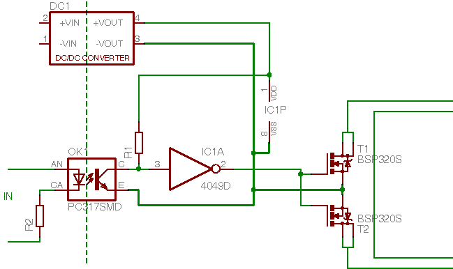

Moin,
ich moechte zwei 12V-Akkus 'Trennrelais-maessig' mit antiseriell
verbundenen N-Kanal-MOSFETs (IRF1405) verbinden. Ich habe allerdings
noch keinen rechten Plan, wie man diese MOSFETs effektiv (recht
statisch, also keine PWM etc.) ansteuern kann. Zur Verfuegung stehen
zunaechst eine Spannungsversorgung, die garantiert 5V hat, und ein
5V-AVR.
Bisherige Idee:
Spannungswandler 5 -> 20+V mit 'Masse' an den gemeinsamen
Source-Anschluss der MOSFETs und 'Plus' an Gates.
Nachteil dieser Loesung sind aus meiner Sicht der Preis und die doch
geringe Leistung dieser Wandler. Ich muss 6 oder ggf. sogar 8 IFRs
schalten. Die Schaltzeiten sind nicht wirklich kritisch. Das Ausschalten
der MOSFETs sollte allerdings schon fix gehen (<1 ms).
Welche Moeglichkeiten zur Ansteuerung gaebe es noch?
Danke, UdoZ

Dann bau es doch so. Das sollte gehen. Ich würde als Hilfsspannung (aus
dem DCDC Wandler) allerdings 12V bevorzugen.
Aber es gibt ja 5V/12V Wandler für 1W. Das reicht ja
