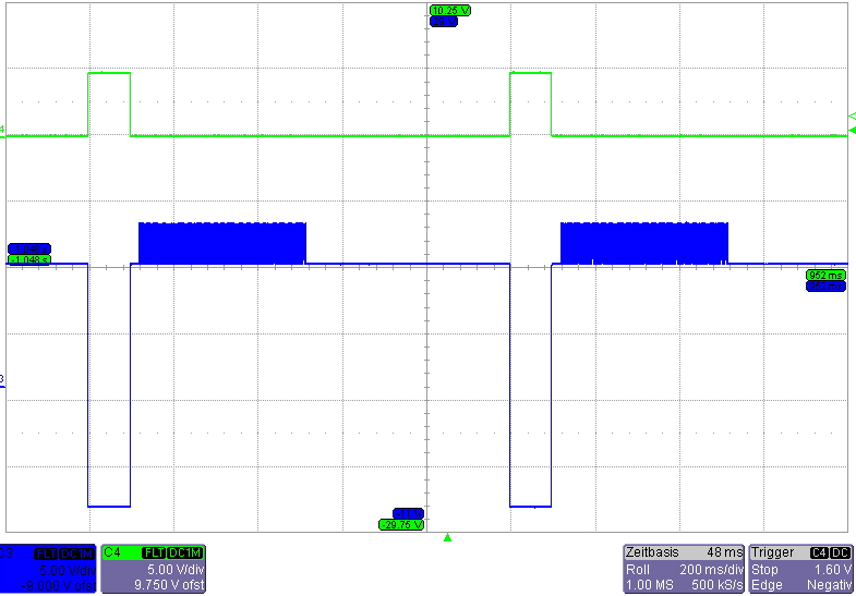

Auf dem Embedded-PC befindet sich ein UART16650. Über diesen kann ich
Daten von der RS232 Schnittstelle senden und empfangen. Zusätzlich habe
ich noch ein externes TTL Signal das ich mit einem Pegelwandler in RS232
Peger umwandle.Dieses umgewandeltet Signal gebe ich dann auf die RS232
Schnittstelle vom Embedded PC drauf. Dazu verwende ich den Pin6 (DSR -
Betriebsbereit) von dem 9poligen SUBD Anschluss.
Damit ich den Pin6 auslesen kann, muss ich vom UART das Register MSR
verwenden (Basisadresse + 6) oder?
