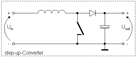

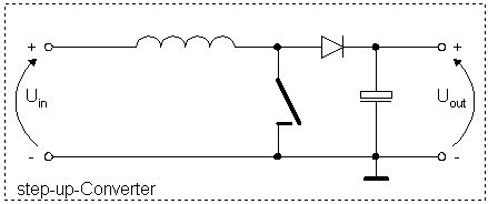

Gast #619875
...und gibt es nicht auch anwendugen, bei denen die kapazität der diode
eine rolle spielt? oder ist das dann nur in bezug auf die
schaltgeschwindigkeit interessant...
in der schaltung im anhang wird eine diode aus der reihe bat xx
vorgeschlagen...
könnte ich dort auch eine 1n4148 einsetzen, und den selben effekt
erhalten,
mal ganz abgesehen von dem strom?
wenn nicht, warum nicht?
Gruß,
m.
#619895
Die Kapazität ist vor allem bei HF Anwendungen wichtig, ansonsten hat
sie ähnliche Auswirkungen wie die Schaltzeit.
In deiner Schaltung wird die BATxx wegen des geringen Spannungsabfalls
verwendet. Eine normale 1N4148 sollte genauso funktionieren, der
Wirkungsgrad wird minimalst schlechter.
#619897
> eine rolle spielt?
Gibt es einerseits an Form von speziell gezüchteten Kapazitätsdioden als
per Sperrspannung steuerbare Kapazität in Tunern und ansonsten wie du
schon schreibst im Zusammenhang mit der Schaltgeschwindigkeit.
> vorgeschlagen...
Bei 50V ist es egal, bei 3,3V hingegen ist der Spannungsverlust durch
die Diode recht gross.
