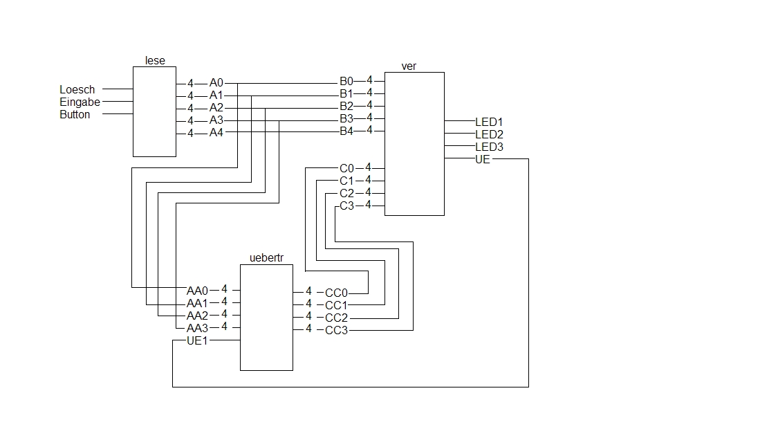

Hallo!
Ich muss die Steuerung für ein Zahlenschloss programmieren.
Leider habe ich mit den Schleifen ein Problem. (siehe Anhang until oder
while geht irgendwie nicht) Ich benutze das alte Xilinx das für win98.
Leider habe ich die Versionsnummer nicht im Kopf. Ich will zuerst über
Button 4 Werte einlesen, dann soll nachgefragt werden ob ein 5 Wert noch
eingelesen werden soll für den Supercode. Button „1111“ steht für keine
Taste gedrückt.
Vielen Dank für Eure Hilfe!
Bernd
In VHDL gibt es keine Schleifen wie until, while oder for in anderen
Programmiersprachen. Die Sprache kennt diese Begriffe zwar, sie haben
jedoch alle eine andere Bedeutung.
In VHDL brauchst du eine Statemachine. Alternativ waere auch eine
Implementierung mit einem Counter moeglich, aber das ist nur eine andere
Schreibweise der selben Logik.
Achja: Du solltest an eine Grundregel denken: Jedes Signal muss immer in
jedem Fall zugewiesen werden.

Hast du überhaupt schonmal was mit Programmierbarer Logik und VHDL
gemacht?
Du brauchst eine State Machine. Die State Machine braucht einen Takt.
Deine Tasten müssen entprellt werden, entweder per Hardware oder per
Logik. Seine Schleifenkonstruktion mit wait untill kannst du sofort
vergessen, das ist vollkommen falsch.

Vielen Dank!
Mit dem Begriff als solches kann ich leider nicht viel anfangen.
Hat jemand mal ein kleines Beispiel?
Logik.
Die Tasten sind in dem programm schon entprellt worden.
Die Tastertur hat jemand anderes programmiert, ich bekomme von dem
anderen Programm die Werte Buttom, Loesche und Eingabe übergeben.
Ich bin davon ausgegangen das ich kein clk mehr brauche und das die If
Anweisung solange ausgeführt wird bis entwerder 4 eingaben erfolgt sind
oder bis Enter das entspricht Eingabe = 1 gedrückt wird.
Kann jemand mir vielleicht ein Beispiel für die Lösung geben?
Danke!
Bernd

@ Bernd (Gast)
Dann solltest du dich mit den Grundlagen beschäftigen. Auf deutsch
heisst das Zustandsautomat. Gern unter den Namen von Meely und More
gehandelt (machmal auch Medvedev, aber das eher in der östlichen
Hemissphäre)
process(clk)
begin
  if rising_edge(clk) then
    case state is
      when warten => if taste='1' then
                       state = Z1;
                     end if;
      when z1     => state = Z2;
      when z2     => if code="111" then
                       state <= warten;
                     else
                       state <= Z1;
                     end if;
      when others => state <= warten;
    end case;
  end if;
end process;
Das Beispiel ist zwar wenig sinnvoll, zeigt aber das Prinzip.

Hallo!
Ich werde mal meine Frage anders formulieren. Wie kann ich das Programm
zwingen das es solange wartet, bis 4 oder 5 Tasten gedrückt sind und
diese durch Enter sprich Eingabe = 1 bestätigt werden???
Vielen Dank!
Bernd!
Welchem Programm? Es geht hier um PROGRAMMIERBARE DIGITALE LOGIK, NCIHT
um Mikrocontroller!
Es sind insgesamt 3 Teile die (Tastatur, Steuerung und 7Seg.)
Diese werden dann zu einem Top Modul zusammen gefasst.
mit component
Danke für das Beispiel!
Ich möchte auch den anderen für Ihre Hilfe danken!
Bernd
