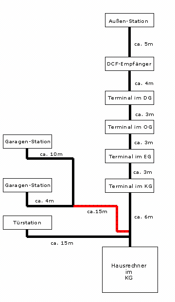

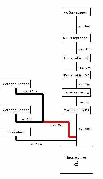

Ich möchte den gesamten Hauscomputer auf CAN umstellen (neubauen). Dazu
fehlen mir aber leider noch ein paar Informationen. Anbei habe ich eine
Grafik, die veranschaulichen soll, wie künftig die Kommunikation laufen
soll.
Nun zu den vielen Fragen:
1.) Türstation + Hausrechner + Terminals + DCF + Außen-Station ist recht
einfach. Endwiderstand bei der Türstation und an der Außen-Station.
Aber was mach ich nur mit dem Kabelstrang zu der Garage bzw. zu dem
nächsten Knoten? Soll ich den Hauptstrang hin und wieder zurück legen,
somit den/die Knoten auflösen aber dafür ein längeren Bus in kauf
nehmen?
Oder soll ich mit 3 Can-Pics mir eine Aktiv-Weiche bauen?

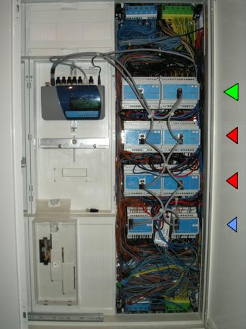

Ich habe mal ein Fotos von meinem Haus-Projekt, welches ich komplett
NEUBAUEN will, begefügt. Zu den Gründen später mehr.
blauer Pfeil: Die Module in Höhe des blauen Pfeils sind die
Eingabe-Module mit jeweils 20 Eingangskanälen. Die Besonderheit hierbei
ist, dass jeder Taster im Haus mit einer LED ausgestattet werden kann
und diese auf Wunsch blinkt, pulst, oder einfach aus ist. Die
Tasterstellung aber trotzdem ermittelt werden kann, und nur 2-Leitungen
zum Taster erforderlich bleiben. Im Taster befinden sich außer der LED
und passendem Vorwiderstand keine weiteren Bauteile.
roter Pfeil: Diese 4 Module enthalten jeweils 12 Relais je 220V/8A
Schaltleistung also insgesamt 48 Ausgänge. Das Programm ist so
geschrieben, das ich zu jedem Relais eine eigene Aublaufzeit einrichten
kann oder Dauerhaft schaltet. Auch wenn das Modul initialisert wird,
kann festgelegt werden, ob das reine Schließerrelais als Öffner oder
Schließer funktionieren soll.
grüner Pfeil: diese beiden Module sind nur zu Rolladensteuerung gedacht
und enthalten ebenso je Modul 12 Relais (für 6 Rolläden auf/ab).
Prinzipiell sind diese Module fast identisch wie die einfachen Relais
Module (rot pf.) nur, dass hier immer 2 Relais zusammengehören und durch
eine Logik (XOR und AND-Glied) zwischen Prozessor und Relais verriegelt
werden, damit nicht versehentlich ein Rolladenmotor in beide Richtungen
Strom bekommt.
Das Modul mit dem Display (ehemals ein Netzwerkhub) ist der Manager für
automatische Prozesse, wie z.B.: Warmwasserzirkulationspumpe nach
Zeitplan laufen lassen, Rollos auf/zu....Damit ich nicht immer die Uhr
stellen muss befindet sich im Dachgeschoß noch ein weiteres Modul,
welches sich z.Z. nur mit dem auswerten des DCF-Funk beschäftigt und zum
Abruf immer bereitstellt.
Leider unterlag das Projekt schwierigen Bedingungen. Zum ersten musste
ich das Haus komplett selbst bauen. Also Stein auf Stein, Stockwerk für
Stockwerk, Kabel ziehen und glaubt mir jede verfluchte Steckdose geht
einzeln in den Keller, mal abgesehen von den vielen Tastern im Haus.
Übrigens es gibt nur einen einzigen Lichtschalter, dass ist der im
Technikraum, damit ich auch Licht habe, falls der Computer mal ausfällt,
was er bis jetzt bis auf kleinere Abstürze (Reset drücken fertig) nie
getan hat. Dadurch sind einige Planungsfehler entstanden.
a.) Kommunikation aller Module seriell (rs-232) als Ring
prob.: fällt ein Modul aus, ist die Kom. unterbrochen. Wenn also das
Eingabe-Modul feststellt "Taster gedrückt" schickt es eine Nachricht zum
Ausgabe-Modul, welche aber durch andere Module hindurch muss. Hab da
viel Zeit reingehangen mit Prüfsummen und und zu arbeiten...Selbst mit
Bestätigungsantwort vom Empfänger blieb erfolglos. Die Kom. auf dem Ring
nahm nur zu und es kam vermehrt zu kollisionen.
b.) Im Eingabemodul habe ich nicht ganz auf die Pegel geachtet. Hätte
mit einem Schmitttrigger arbeiten müssen, damit nicht unter gewissen
Umständen fehler auftreten können.
c.) Das größte Übel ist aber die Wartungsunfreundlichkeit !!!!!! Man
hatte das schon beim Zusammenbau merken müssen, aber ich glaube da war
ich im Funktionswahn. Was ich damit sagen will, wenn mal ein Relais
kaputt geht, alle Kabel ab, weil das Hut-Schienengehäuse sich zwar
öffnen läßt, jedoch ist mit den Kabeln an die Platine so kein
herankommen.
Wenn ein Eingabemodul fällig ist, dann wirds richtig bunt. Unter diesem
Gehäuse befinden sich 4 gestapelte Platinen die nicht mit Steckbrücken
verbunden sind. Das war schon übel die zusammenzulöten, aber
auseinander.....

Statt des PCA82C250 solltest du den neueren und billigeren PCA82C251
nehmen, und ja, das Teil taugt für dein Vorhaben (nicht von 24V
Automotive abschrecken lassen).
Zur Frage Video und Audio kann ich dir nicht wirklich weiterhelfen, aber
du solltest die möglichen Bitraten im Auge behalten. Ich fahre meinen
CAN Bus mit 125Kbit, damit könnte ich höchstens MP3 in Sprachqulität
streamen, da die Nettobitrate bei gefühlten 70-80 Kbit liegen dürfte
(Extended Id!).
Natürlich kannst du auch mit 500KBit fahren, dann darf die Gesamtlänge
aber nicht mehr so hoch sein (dazu gibts Tabellen), oder du mußt
Repeater verwenden.

Kann ich einen Repeater so konstruieren, indem ich zwei PCA82C251
überkreuzt benutze, oder brauche ich da eine Logik (Buffer) zwischen?
Welche Probleme entstehen beim verwenden von Repeatern und hoher
Geschwindigkeit 1MBit?? Lässt die Zuverlässigkeit stark nach??

Es gibt eigene CAN-Repeater Chips. Sind auch nicht sehr teuer, nur
schwierig zu beschaffen (gabs mal hier einen Thread zu).

>Wäre also das ganze Projekt über TCP/IP besser, oder wird es dann mit
>den Kabellängen (siehe erster Beitrag Anhang) problematisch?
Wenn du mit besser "aufwendiger, komplizierter, teurer" meinst, dann ist
Ethernet (ich vermute, das meinst du mit TCP/IP) besser.
>Ich habe mit Winamp und Shoutcast TV nach 64kbit streams geschaut und
>war überrascht als Beispiel habe ich dort ein Video/Audio-Stream
>gefunden der Qualitätiv ausreichend wäre. 320x240 Pixel 15fps bei 89
>kbps.
Was die Datenraten in deinem Beispiel angeht: Wer komprimiert denn den
Datenstrom überhaupt? Hast du mal versucht, so einen Algorithmus in
einen von dir verwendeten PIC zu implementieren? Wie willst du diesen
Datenstrom dann wieder dekodieren und womit anzeigen?
Mir scheint die Benutzung von fertigen Komponenten da sinnvoller
(WebCam, kleiner PC o.ä.). Den CAN-Bus kannst du dann verwenden, wofür
er konzipiert wurde: zur Steuerung.

OP #624387
> Wir (momentan vier Leute) fangen gerade das Abschlußprojekt unserer
> Techniker/Informatiker-Weiterbildung an.
> Da ich nächstes Jahr mit meinem Hausbau anfangen werden/muss, haben wir
> als Projekt einen Hausbus angefangen.
Hallo Stoote,
Dazu wünsche ich Dir viel Erfolg und bleib bezüglich des Hausbaus sehr
wachsam, wenn es um Firmen geht, die daran beteiligt sind. Es sieht zur
Zeit auf diesem Segment eher dunkel aus. Vertrauen ist gut, Kontrolle
aber besser. Wenn man nicht selbst baut, so wie ich, dann unbedingt
einen UNABHÄNGIGEN BAUSACHVERSTÄNDIGEN von Anfang an mit einplanen! Das
ist gut angelegtes Geld. Niemals im Vorraus Leistungen bezahlen.....
> Ich weis nicht, ob ich dir mit vielen Hardwaretips helfen kann,
> allerdings mit Busprotokoll usw. könnten wir uns schon gegenseitig
> helfen.
Ich habe mich auf die PICs eingeschossen (Programmer,Sprache,...). Da
möchte ich lieber, wenn es möglich bleibt, mit diesen Chips weiter
arbeiten.
Trotzdem aber Danke für Deine Antwort.
VG
Sascha
OP #624410
Hallo MNR,
Okay da gebe ich Dir recht, wobei lediglich die Terminals und das
Haustürmodul mit Ethernet (TCP/IP Protokoll) ausgestattet sein müssten,
jedoch würde auch die Anbindung an einen oder mehrere PCs leichter
fallen.
mmmhhh, echt schwer.
Mit der Kompession hatte ich eigentlich an einen MP3-Chip VS1002d
(http://www.vlsi.fi/datasheets/vs1002.pdf). Dieser kann Audio de- und
encoden. Vorteil mit wenig mitteln, könnte ich über die
SPI-Schnittstelle die Steuerung und Rekording laufen lassen und die
Echtzeit-Kommunikation über die Serielle-Schnittstelle.
Was die Kamera betrifft, habe ich ja schon erwähnt und denke nach wie
vor, dass Simons Projekt mir weiter helfen wird.
(http://avr.auctionant.de/avr-ip-webcam/).
Zusammenfassend.
1.) Hausbus auf CAN-Basis mit Ethernetschnittstelle(Webserver) zur
Steuerung und Überwachung
2.) Audio-Kom. Steuerung über CAN-Bus. Die Audiodaten seriell (ala
RS232)
3.) Kameramodul Steuerung über CAN-Bus. und Datenstrom ebenso seriell
Wäre das so machbar? Oder seht ihr da irgendwelche Schwächen die bedacht
werden sollten?
VG
Sascha
Gast #624473
MCA25 einzubinden steht bei mir auch noch auf dem Programm. Dann aber
seriell an einen Webserver (Foxboard oder NGW100). Die ~400KBit/s
sollten über Treiber auch über 10m anzubinden sein. Allerdings glaube
ich nicht, dass damit mehr als ein Bild/s hinzubekommen ist, eher
weniger.
VS1002 kannst du auch per uC über CAN laufen lassen, den Datenstrom
müßtest du wahrscheinlich nur puffern.
Insofern sollte das so machbar sein, wie du beschrieben hast.
