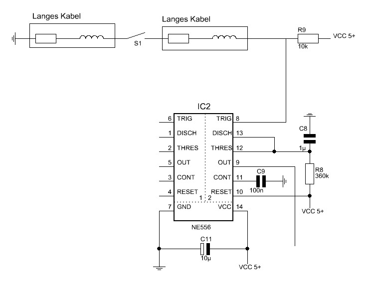

Im Rahmen meiner Facharbeit habe ich eine Zeitmessung für Sprintläufer
entwickelt. Funktioniert super außer das folgende Detail:
Ab und zu löst die Startpistole willkürlich von selbst aus. Siehe
Schaltung im Anhang.Der Ne556 Ausgang ist mit dem Interrupt des Atmegas
verbunden.
Bei der 2 VERSION der Schranke soll das verbessert werden. Der NE556 mit
der Monostabilen Schaltung FÄLLT GANZ WEG! Es ist nur noch ein Atmega 8
vorhanden.
Meine Frage:
Vorraussetzung:
1) Sher langes Kabel, 200-300m!
2) Jedes Kabel soll verwendet werden können ( also keine Schirmung oder
so..)
3) Kabel ist eventuell aufgewickelt ( also wirkt zum teil wie eine
Spule..Induktion... im Schaltplan auch so angedeutet.)
4) Schaltung sollte mit wenigen standart Bauteilen aufzubauen sein (
Transistor, Dioden, Widerstände)
Ziel: SICHERES Auslösen der Zeitmessung durch Interrupt am Atmel nur
wenn auch wircklich der Taster gedrückt wurde.
Ich hab irgendwann mal was von einem Klingelschalter gelesen gehabt...
---"Schulter zucken"
Ich hoffe es kann mir wer helfen! Schönen Abend noch! Gegoogelt und
gesucht hab ich natürlich schon , eventuell kennt jemand auch vielleicht
ein Stichwort!
PS: Bitte kein Rätseln warum die Schaltung mit dem NE556 nicht
funktioniert hat... wollte das nur als kleine Einleitung zum besseren
Verständniss des Problems und der Sache dazu schreiben.

Wenn du direkt auf einen Eingang gehst, würde ich auf jeden Fall ein
Tiefpass einbauen, z.B. 100nF Kondensator und 100 Ohm Widerstand. Der
filtert dir irgendwelche Spikes auf der Leitung weg. Und dann noch 2
Schutzdioden nach + und Masse, falls mal energiereichere Spikes.
von Thomas (kosmos)
verringere mal die 10k auf 1k und setzt sicherheitshalber noch ne 5,1V
Z-Diode von der Masse zum Eingangspin, dann kann der Eingang nicht so
leicht runtergezogen werden, da das Kabel ja ne riesen Antenne
darstellt.
Wieso wird so ein langes Kabel benötigt, kann man nicht die Startpistole
und den AVR am Ziel belassen. Pistole zum starten und IR-Lichtschranke
zum stoppen nehmen?
Wozu hast du nen NE555 in der Schaltung soll der was verzögern oder zu
kurze Impulse filtern? Also ich würde nur nen AVR nehmen und das dann
per Software machen.
Ist schon ein ziemlich einfaches Projekt für ne Facharbeit.

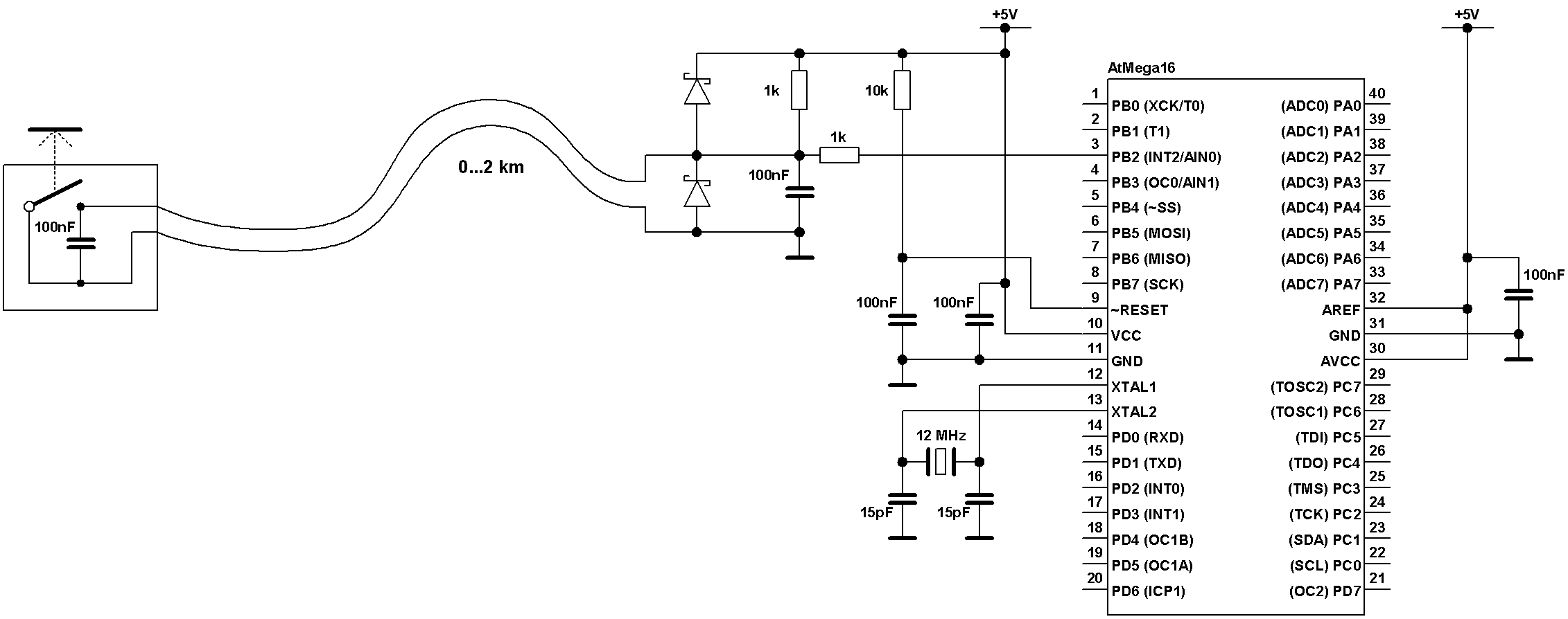

So gehts problemlos: Störungssicher und entprellt, inklusive
Schutzschaltung!(Einen Optokoppler braucht's nun wirklich nicht)
von Falk B. (falk)
@ Peter S. (psavr)
Wirklich?
Dein Schalter wird es dir nicht danken, wenn er dauern 100nF blitzartig
entladen darf. Da fehlt definitiv ein Vorwiderstand!
MFG
Falk
von Peter S. (psavr)
@Falk Brunner
>entladen darf.
Q = 100nF * 5V = 0.0000005 As (bzw. 0.5 uAs)
Du glaubst hoffentlich nicht ernsthaft daran, dass diese Ladung für
irgend einen mechanischen Schalter ein Problem sein könnte? Diese Ladung
traue ich selbst noch den kleinsten Mikroschaltern zu!
Aber damit auch Du ruhig schlafen kannst: Man könnte natürlich auch noch
einen 10..50 Ohm Widerstand in Serie zum Schalter einbauen...
Naja, auch die Energie im Kondensator haut mich auch nicht um:
W = 0.5*C*U^2 = 0.00000125 J
Die Energie im Blitz hingegen schon, die ist um ein zig-faches höher!
>Schon mal den Strom ausgerechnet?
Der "rechnerische" Peakstrom erscheint einem sicherlich hoch, er ist
aber auch ebenso kurz, so dass nix passieren kann!
>Ausserem ist der 100nF direkt am Schalter relativ nutzlos.
Bau es mal auf (mit 1 km Kabel, abgewickelt), gucke Dir die Signale mit
einem Oszilloskop an und staune....
>Aber warum einfach, wenns auch unständlich geht.
Sagt einer, der was von Optokoppler schwaffelt...

von Spess53 (Gast)
Hi
Ich würde den Widerstand nicht vor den Schalter, sondern, eng am µC nach
Masse legen. Der kann dann relativ niederohmig sein und unterdrückt bei
offenen Schalter Störungen recht wirksam. Kondensatoren natürlich nicht
vergessen.
MfG Spess
