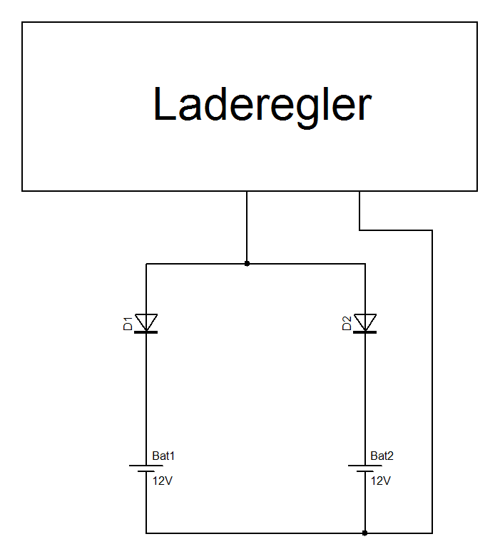

Folgendes Problem:
2 (baugleiche) Akkus soll man bekanntlich ja nicht einfach parallel
zusammenhängen zum Laden und Entladen, da sie sich sonst gegenseitig
ebenfalls entladen. Nun wird im Wohnwagen- und Schiffswesen da am
einfachsten mit 2 Dioden ausgeholfen (siehe meine Skizze). Die Dioden
verhindern, dass sich die Akkus gegenseitig entladen.
Bei meinem Projekt handelt es sich um eine solarbetriebenen Lüftung,
sprich ein Laderegler, versorgt durch ein Solarpanel, lädt die Akkus und
stellt gleichzeitig die Lastversorgung sicher. Zur Kapazitätsverdopplung
will ich nun die Akkus parallel hängen, doch der Laderegler sollte die
Akkus mit den gleichen Anschlussleitungen laden wie entladen, was aber
aufgrund der Dioden kaum möglich sein wird, oder?? Anders: Wie kann ich
die volle Kapazität von beiden Akkus direkt von den Akkus abgreifen??
Thx

Werden beide Akkus wegen dem Strom benötigt oder wegen der höheren
Kapazität ?
Vielleicht könnte man eine Umschaltung realisieren, so das immer ein
Akku geladen wird, wärend der Zweite den Lüfter versorgt.
Wenn die Ströme im Rahmen bleiben (<16A) kann man das sogar
energiesparend mit bistabilen Relais aufbauen.
So als Idee....

Nur wegen der Kapazität. Der ganze Stumpfsinn ist eigentlich nur aus
einem Planungsfehler entstanden, prinzipiell funtkioniert die Anlage
jetzt auch mit einem (12V, 17Ah) Akku, doch den zweiten kann man ja
nicht versauern lassen :-)
Mehr als 2A werden nicht aus dem Akku gezogen, und das auch nur ca. 1
Minute und vielleicht 10-20x am Tag, ansonsten im Normalbetrieb rd.
100mA.
Danke für deinen Vorschlag, es sollte nur so einfach wie möglich sein,
und das mit den Dioden ist ja prinzipiell nicht schlecht, nur wie gesagt
lädt wie entlädt der Laderegler die Akkus über die selbe Leitung, und
das funktioniert mit den Dioden dann halt nicht.

Wenn die Akkus gleich gross und alt sind sollte man die eigentlich schon
auch direkt zusammenbringen können. Eben erstmal langsam mit kleiner
werdenden Widerständen annähern und dann später am besten nie mehr
trennen. Ist allerdings mehr ein Bauchgefühl, kann man zumindest mit
Lipos auch machen, und Pb Akkus halte ich für doch recht robust, und am
Ende überleben Autobatterien auch eine Starthilffe. (Jaja ich weiss nur
kurz und mit laufendem Motor, aber trotzdem.) Bei so kleinen Akkus,
Lasten und  Ladeströmen sollte das nicht so wild sein. -wiebel

Danke wiebel;
Ja, die Akkus sind baugleich, wurden zur selben Zeit gekauft. Vielleicht
probieren wir's mit 'einfach parallel zusammenhängen'. Ansonsten dient
der zweite halt als Ersatz, falls der erste mal eingeht....

Ich würde die Akkus parallel hängen, denn wenn du den zweiten nicht
angeschalten stehen lässt und der erste Akku ist in zwei Jahren kaputt,
dann kannst du den zweiten gleich mit wegwerfen, denn der ist dann
sicher auch kaputt durchs herumliegen.
Gast #621491
Jch denke du kannst zwei baugleiche Bleiakkus parallelschalten. Nach dem
zusammeschalten fließt einmalig solange ein Ausgleichsstrom bis beide
exakt die gleiche Spannung haben. Damit dieser Strom nicht zu groß wird,
sollten beide Akkus vorher getrennt auf 13.8V aufgeladen werden.

Moin,
Ich bastele an einem ähnlichen Problem (intelligentes, elektronisches
Trennrelais). Mein Ansatz bislang: Ladequelle mit einem Akku verbinden.
Den 2. Akku über MOSFETs (antiseriell) mit dem anderen Akku verbinden.
MOSFETs vom µC bei Bedarf einschalten lassen.
In der Software wird festgelegt, wann die beiden Akkus verbunden werden
dürfen. Hauptkriterium in meinem Fall: Spannung an den Akkus.
UdoZ

@ Udo:
Ja, auch interessant; das Problem ist bei mir nur, dass die Anlage seit
ca. 3 Monaten (meines Wissens) einwandfrei läuft, und ich keine
großartigen Veränderungen machen will...außerdem hab ich bei meinem
Mega8 keine freien Ports mehr, bzw. es wär sehr viel Arbeit, welche frei
zu bekommen.
Trotzdem auch ein guter Ansatz von dir!!
