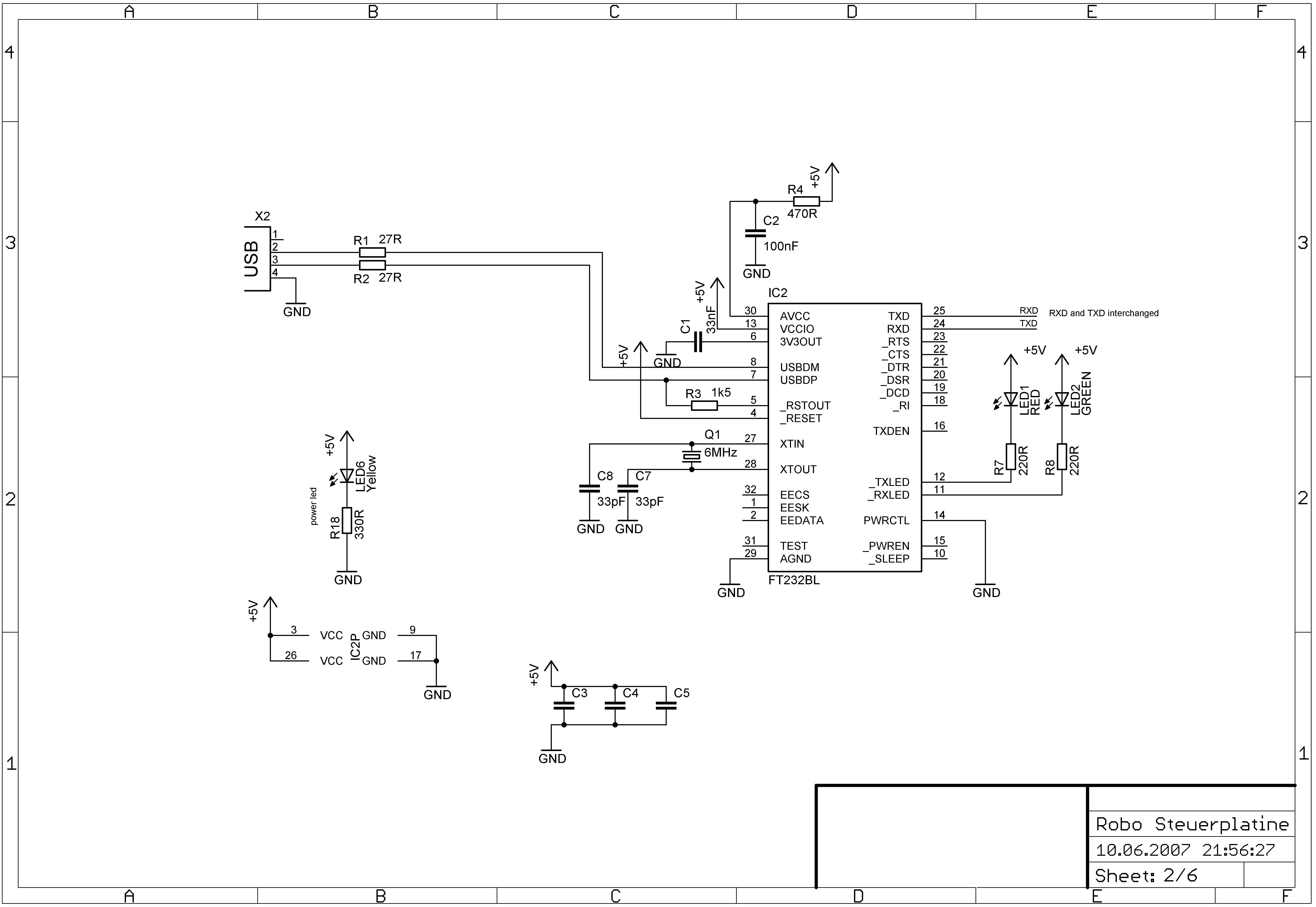

Nabend!
Problem
ich hab 2 verschiedene Layouts (daran wirds eher nicht liegen).
Auf beiden tut ein FTDI FT232BM seinen Dienst. Allerdings wird er nur
sporadisch erkannt.
Man steckt man ihn ein dann meckert windoof rum, mal wird er akzeptiert.
Allerdingst ist es so das die erfolgswahrsch. steigt je länger das
system Läuft.
Man probiert am anfang 20x bis man 1x erfolg hat, nachdem das system mal
5 min gelaufen hat oder so gehts nach jedem 2. mal.
Wenn das ja jetzt nur auf einer Platine wäre würde ich es auf
Schlampiges Layout oder so schieben aber da es 2 komplett andere Layouts
sind bin ich geneigt das auszuschliessen.
Hat jemand ähnliche Erfahrungen bzw nen Vorschlag worans liegen könnte?

das problem hatte ich auch mal, schau mal ins datenblatt, der TEST pin
sollte auf einem definiertem sigal liegen. ich weiss jetzt nur nicht
mehr obs plus oder minus war. dann funktioniert das ganze IMMER.
gruß michael

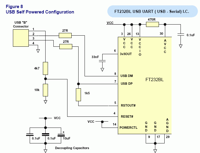

Das wird so nicht funktionieren. Hast Du mal Deine Schaltung in Bezug
auf Reset geprüft ?
Du verwendest Self-Powered, dann muss der Chip einen reset vom USB-Bus
empfangen......
Gruß Sven
Gast #621560
@Schaltung ist nicht selfpowered.
Aber warum ist dann zb. Pin 1 von der USB-Buchse nicht verbunden ?
@Das mit dem Testpin les ich mal nach.
Der TEST -Pin muss bei normal-Betrieb auf GND.
Gruß Sven
Gast #621763
Hi
die schaltung ist selfpowered, sorry
Ja der Testpin wars - jetzt geht alles einwandfrei.
Der Testpin muss beim ewigen hin und herkopieren zwischen den designs
vor die Hunde gegangen sein. Weil ich auch ein halbes duzdend Schaltung
hab wo alles prima klappt.
Grüße
 Tobi

Gast #621824
@Tobi:
Du hast noch mal korrigiert und geschrieben, das das Design
doch selfpowered ist.
Dann möchte ich nochmal! darauf hinweisen das die RESET-Beschaltung
im gezeigten Schaltplan nicht der Vorgabe entspricht,
auch wenn Du schon einen Erfolg mit dem TEST-Pin hast.
