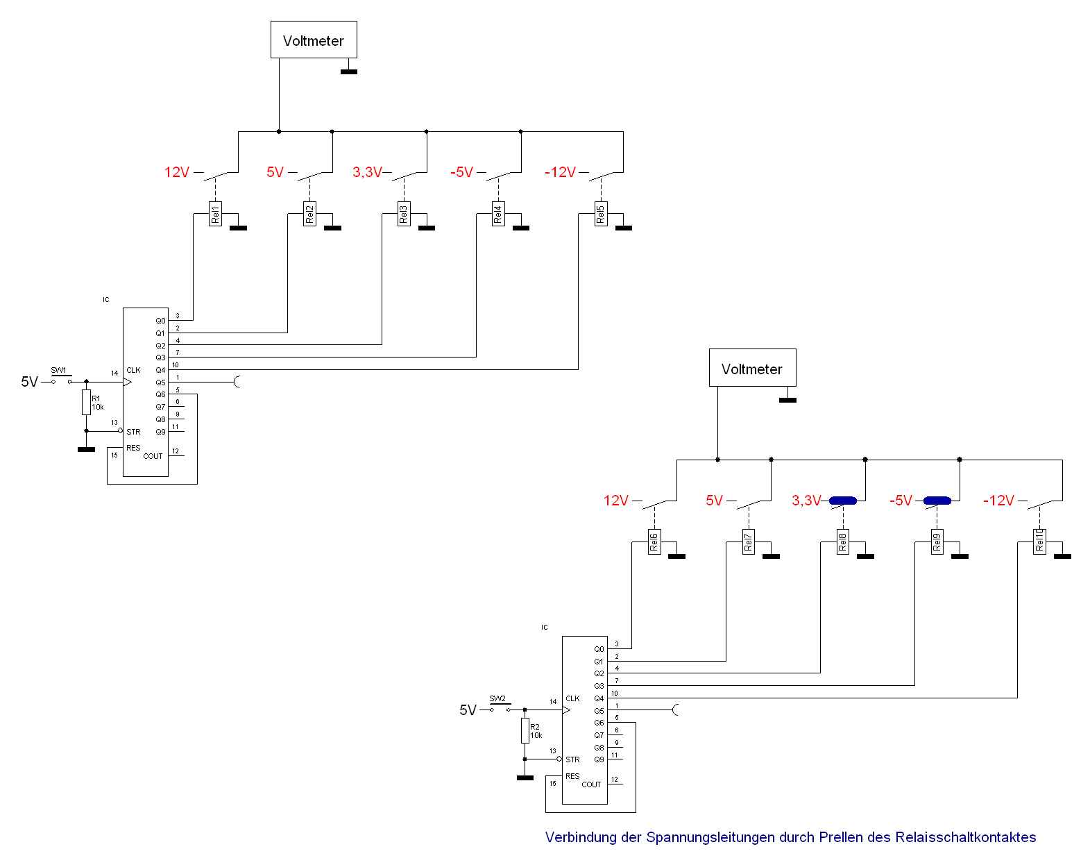

Was ist nun Deine Frage ?
- der Zähler wird prellen
- der Zähler wird die Relais nicht treiben können
- Relais nie ohne Reverse-Dioden
- Voltmeter sind hochohmig (10M), einfach je 1k in Reihe oder
Umschaltkontakte
- wozu überhaupt Relais (Multiplexer mit entsprechenden Spannungsteilern
davor oder gleich nen AVR mit MUX-ADC und Entprellung der Taste in SW)
Peter

Es geht mir nur um die Risikoabschätzung, wenn zwei Leitungen z.B. -12V
und 3,3V kurz zusammentreffen würden (wg. prellen o.ä).
Dass der Zähler prellt, Dioden vor ein Relais etc. müssen ist für mich
nichts neues.
Es ging dabei nur darum, das Prinzip deutlich zu machen.

Eine ordentliche r.a. beinhaltet zumindest ein Tabelle, in der die
möglichenKombinationen aufgeführt und die sich ergebenden Probleme
dargesteltt werden.

Ich hab mal ne ähnliche Anwendung gehabt, wo 1000V/1MHz umgeschaltet
werden mußten und nur Relais mit Arbeitskontakt verfügbar waren.
Ich habs mit nem AVR gelöst, der dann den einen Kontakt sofort
abgeschaltet hat und das Schließen des anderen mit 100ms Verzögerung in
den Scheduler gestellt hat.
