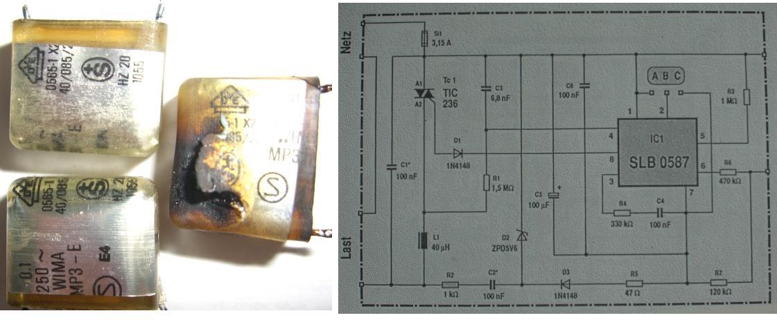

Ich habe eine handelsübliche Dimmerschaltung (siehe Dateianhang)
mehrfach nachgebaut und es lief auch alles einwandfrei. Jetzt, nach ca.
10 Jahren, rauchen die Kondensatoren C1 oder C2 ab. Dies ist in mehreren
Dimmern passiert. Das stinkt dann mächtig gewaltig. Wenn C2 den
Kurzschluß macht, brennt natürlich auch R2 mit ab. Also ganz schön
gefährlich diese Sache. Ist das normal? Liegt das an der
Kondensatoralterung? Oder habe ich einen falschen Typ Kondensatoren
benutzt?
Übrigens kenne ich auch fertig gekaufte Dimmer (Stehlampe) mit genau dem
gleichen Schaden!

Das Ding hab ich auch. Ist vom großen C, stimmts? Sind die Kondensatoren
nach langer Zeit abgebrannt oder "kurz" (relativ gesehen) nach einem
erneuten Anschluss der Schaltung?
Also bei mir sind die Cs auch mal geplatzt. Ich weiss nicht obs daher
kommt, aber ich schiebe es darauf:
Die Schaltung lief bei mir monatelang problemlos. Für ne Renovierung hab
ich die Schaltung außer Betrieb genommen. Beim erneuten Anschluss war
ich etwas unter Zeitdruck und hab nicht drauf geachtet, wie ich Phase
und Nullleiter angeschlossen habe. Nach nur wenigen Tagen sind eben die
Cs abgeraucht.
Da hab ich dann auf den Anschluss geachtet und ich hatte die Phase an
dem unteren Kontakt wo in deinem Schaltplan "Netz" steht angeschlossen.
D.h. an der "Last" war dauerhaft Spannung und darüber kam dann erst die
Versorgung der Platine selbst.

Dietmar E: Richtig gebrannt haben sie anscheinend auch nicht, aber
geraucht dafür umso mehr. Allerdings hat R2 mit Sicherheit geglüht, denn
die Schalterdose war deutlich angeschmolzen!
Thomas:
Richtig, ist vom großen 'C'. Die Dimmmer liefen über 10 Jahre im
Dauerbetrieb und waren auch richtig herum angeschlossen.

Das ist ein Serienfehler bei diesen Cs und hat nichts mit dem Gerät
selbst zu tun. Ich habe schon etliche TVs, Netzgeräte und andere Geräte
gesehen, bei denen genau diese Kondensatoren abgeraucht sind (Knall +
viel Rauch).
Das Problem liegt vermutlich an der Alterung der Vergussmasse, die mit
der Zeit Risse bekomt und spröde wird.

Alle fehlerhaften Kondensatoren die ich hatte stammten aus den 80ern bis
Anfang mit Mitte der 90er Jahere.
Die gleichen (bzw. ähnliche Kondensatoren die auch ähnlich aussehen)
gibt es auch heute noch. Ob die bessere Kunstoffe haben weiß ich nicht,
da müsste man mal beim Hersteller anfragen, was die dazu meinen.
Soweit ich weiß, war das aber nicht nur das Problem eines Herstellers,
sondern es waren nahezu alle Kondensatoren mit dieser durchsichtigen
Vergussmasse betroffen.

Ich habe mal an WIMA geschrieben, wie von Benedikt vorgeschlagen. WIMA
hat prompt geantwortet:
"Aus dem erhaltenen Anhang <Dimmer_Kondensatoren.JPG> kann ersehen
werden, daß es sich entsprechend der Kennzeichnung auf der Al-Hüllfolie
der Kondensatoren um die Ausführung
WIMA MP 3-E 0,1 µF/20 %/250 VAC
            9 x 14,5 x 17,5 / RM 15
handelt. Das "E" in der Kennzeichnung weist auf "Einbauvariante" des
WIMA MP 3-X2 hin, die in der Applikation ausschließlich vorgesehen ist
für den Einbau unter Verguß. Der Date Code ist auf einem Exemplar mit
"E4" = April 1994 erkennbar.
Das beobachtete Ausfallbild spricht dafür, daß die Kondensatoren über
die vergleichsweise lange Zeit Feuchte aus der Umgebung aufnehmen
konnten, was zu einer Beeinflussung der elektrischen Parameter und
schließlich zu einer außerordentlichen Überhitzung und in Folge zur
Zerstörung des Bauteils geführt hat.
Für den freien Einbau in der Schaltung, also ohne zusätzlichen Verguß,
ist als WIMA MP Funk-Entstörkondensator, Klasse X2, ausschließlich die
Baureihe WIMA MP 3-X2 in Betracht zu ziehen. Diese Bauelemente
verbinden die hervorragenden Merkmale des unter Vakuum harz-
imprägnierten Metallpapiers, so das sehr gute Selbstheilverhalten, mit
erhöhter Feuchtesicherheit aufgrund der verstärkten Umhüllung -
ergänzende technische Angaben gemäß aktuellem WIMA Hauptkatalog oder
unter <www.wima.de>...."
