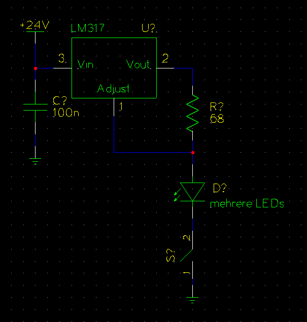

nun mir ist gerade noch gekommen,
würde es nicht auch pro strang ein lm317 mit Mosfet als Enable-Pin tun.
ich denke bei 20mA sind die Verluste so gering. Zudem ist diese
kombination sehr günstig.
Was haltet Ihr davon und wenn ja was empfiehlt sich für ein Mosfet?

Ja, man den LM317 nehmen (genauer einen pro Strang), bei den Verlusten
in der Größenordnung von 0.2 Watt würde ich ihn dann sogar im SO-8
Gehäuse nehmen, das ist dann kleiner als das TO-92 oder gar das TO-220.
Man muß halt natürlich den Drop-Out von LM317, Widerstand und Transistor
gegen Masse abziehen, da hat man dann schon einige Volts weniger.
Als Schalter ist wiegesagt ein MOSFET zu stark, da reichen die
Open-Collectors im ULN2803 easy aus, die können nämlich bis zu 500mA
pro Treiber.

Nun werde trotzdem als Mosfet den BSS 138 einsetzten (SOT23) und macht
220mA.
ein IC ist ungeschickt wegen der verdrahtung :)
Des weiteren ist es ein logic level Mosfet, der direkt von nem AVR
gesteuert werden kann
