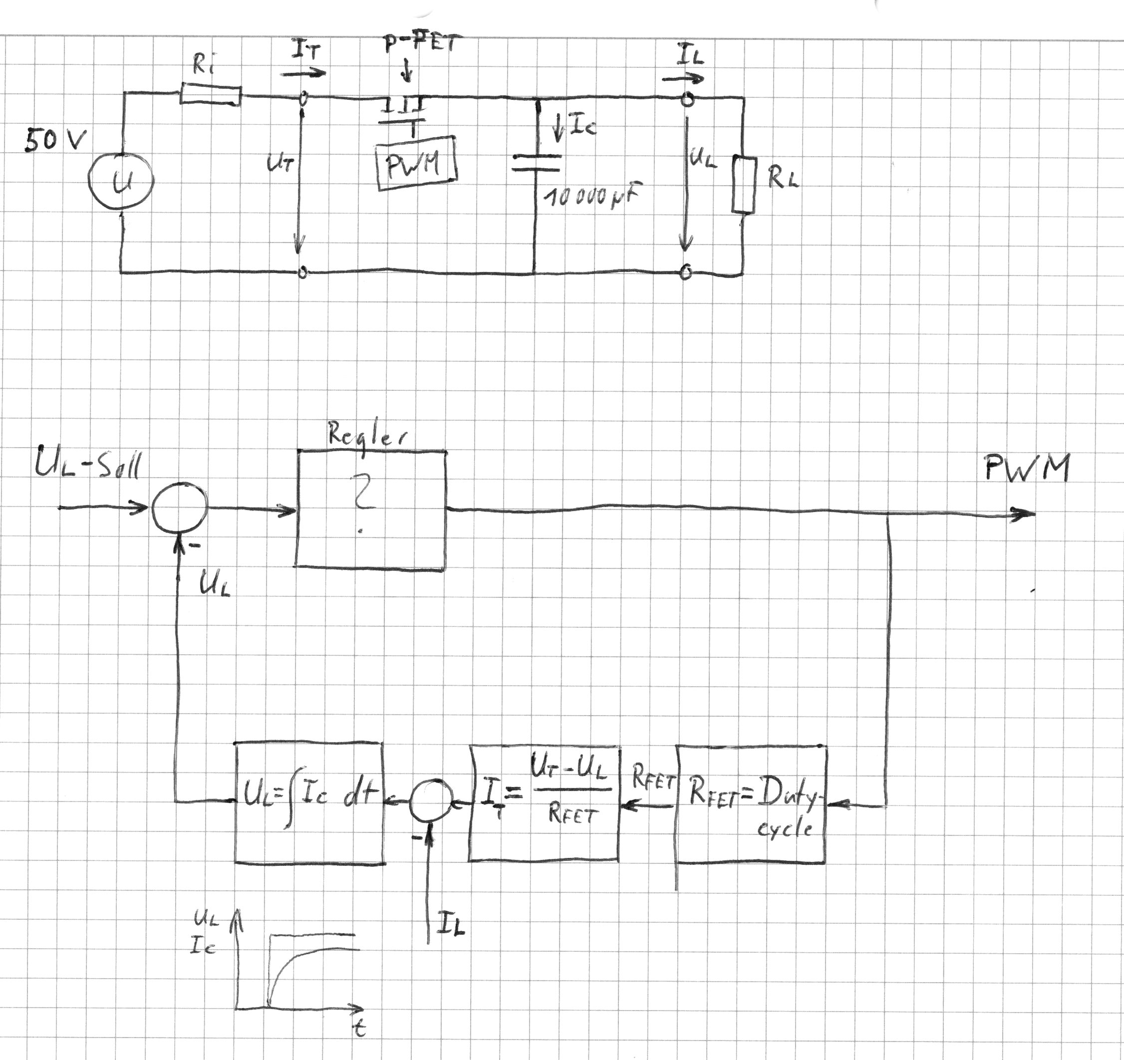

Hallo ihr alle,
für die angegebene Schaltung soll ich einen PID-Regler einstellen,
besonderes Wichtig ist dabei die Reaktion auf Lastsprünge (nur
zunehmend), der Sollwert verändert sich nur langsam.
Selbst eine bleibende Regeldifferenz von 2 V könnte bleiben, bloß
größere Überschwinger sollten ausbleiben.
- Sollwert ca. 8 bis 45 Volt
- Laststrom 0,1 bis 4 A
- Ri vernachlässigbar
- PWM-Frequenz 200 kHz
* Ist mein Blockschaltbild für die Strecke so richtig?
* Bisher würde ich einen PI-Regler mit Störgrößenaufschaltung (I_Last)
nehmen, die Dimensionierung würde ich nach Ziegler-Nichols machen, geht
das so?
* Muss ich meine Reglerparameter sogar mit dem Sollwert verändern?
Liebe Experten, wie würdet Ihr so ein Problem angehen?
Viele Grüße und danke im Voraus,
Bernhard

Zum Glueck ist der Trafo ein Schwamm mit einem genuegend grossen
Innenwiderstand. Mit einem grossen Ringkern ginge das nicht. Du
probierst dem Fet einen Widerstand proportional dem dutycycle zuzuweisen
? Wenn er leitet hat er ein paar miliohm, und wenn nicht ist er offen.
Der ESR des Kondensators ist hier Null. Ob man das darf ? Zum Regler,
wenn ein Regelfehler zugelassen ist, sollte ein P-Regler genuegen.

Ziegler-Nichols verursacht ca 20% Überschwingen AFAIR. Außerdem könnte
der I-Anteil in Verbindung mit der Stellgrößenbeschränkung (mehr als
100% Duty geht halt nicht) zu unschönen Effekten führen. Wenn du
wirklich 2 V Regeldifferenz tolerieren kannst, würde ich im ersten
Versuch einen schnöden P-Regler untersuchen. Wenn der nicht schnell
genug ist, einen PD.
Der I-Anteil macht den Regler nur unnötig langsam und bereitet
Kopfschmerzen bei nicht absolut linearen Systemen (PWM mit
Stellgrößenbegrenzung ist nichtlinear). Also weg damit. Einstellung des
Reglers über Einstellregeln (Wikipedia) oder Simulation/Rastern der
Parameter/Optimierung.

Vielen Dank für eure Antworten.
Faul wie ich bin, habe ich den Regler gerade mal als reinen P-Typ
geschaltet und ein paar Kp-Werte ausprobiert; leider ohne Erfolg.
Wenn ich den Regler so auf kleine Lasten vernünftig einstelle, dann
erreiche ich bei großen Lasten die Spannung nicht mehr.
Also benötige ich doch einen variablen Kp, oder?

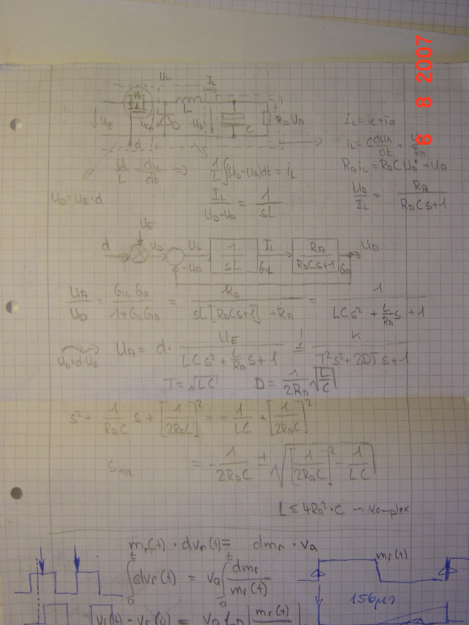

@ Matthias
danke für das Rechenbeispiel.
Wieso soll diese Schaltung eine Regelung unmöglich machen?
Nehmen wir mal an, der MOSFET kann weggen Leitungsinduktivitäten und des
Innenwiderstands des Trafos als linear einstellbarer Widerstand
angesehen werden (in etwa geht das ja, weil die Schaltung ja bisher
funktionierte).
Dann handelt es sich doch um einen einstellbaren Spannungsteiler mit
Kondesator parallel zum Lastwiderstand.

> weggen Leitungsinduktivitäten und..
Dann setz mal in mein Beispiel als L einige Nanohenry ein..
Sowas wirkt erst bei vielen Megahertz..
Außerdem ist bei L=0 mein Beispiel falsch, weil dann UL/sL=IL auf "Null
durch Null" als Grenzwertbetrachtung rausläuft...
Immer wenn du den FET anschaltest, lädst du mit maximalem Strom den
Elko...
Dann führst du aber das Schaltreglerprinzip ad adsurdum!
Und kannst gleich nen FET mit analoger ansteuerung nehmen! Wäre auch
einfacher im Aufbau (kein Sägezahn,...)

Der Ersatzwiderstand des Ventils ist bei idealem PWM doch
R = Rdson + d*unendlich, oder? So werden in Halbleitern ja auch
Widerstände nachgebildet.
Ich würde sagen eher so:  R_mittel = Rdson / d
Aber eben nur im Mittel. Für ne Regelung gibt das Null Punkte. Weil
immer im Einschaltmoment ein Riesenstrom fließt..
>So werden in Halbleitern ja auch Widerstände nachgebildet.
Hab ich noch nie gesehen, dass irgendwelche (Pullups)-Widerstände in
Schaltkreisen mit PWM realisiert werden. Dort wird meineswissens die
Sättigungskurve von selbstleitenden FETs als Funktion von Ugs verwendet.

Ich stelle jetzt einfach mal meinen Gedankengang vor; vielleicht
könntest du da einhaken, wo ich falsch liege. Mein Wissen ist (fast) nur
theoretisch.
* Die geforderte Ausregelzeit für einen 50%-Lastsprung liegt bei 15 ms,
das tau des RC-Glieds beträgt bei d=0,5
tau = Rdson / d * C = 20*10e-3 Ohm / 0,5 * 10*10e-3 F ~ 0,4 µs
Es handelt sich um eine Strecke 1. Ordnung ohne Totzeit mit (im
Verhältnis zur geforderten Ausregelzeit) recht kleinem tau.
* Benötigt wird also ein PI-Regler.
* Der Laststrom beinflusst die benötigte Stellgröße d völlig linear,
also ist eine Störgrößenaufschaltung mit
d_add =  Rdson/Rparallel_add = (Ilast*Rdson)/(Utrafo-Ulast)
angebracht.
* Dass ein Anpassen der Parameter an die Sollgröße schön ist, habe ich
gelsen und würde es ungekaut ubernehmen.
* Die Einstellung würde ich, wie erwähnt, nach Ziegler-Nichols o.ä.
machen; es gibt ja auch "sanfte" Faktoren.
Wieso das denn?
>angebracht.
Beeinflusst aber praktisch die Begrenzung der Stellgröße, also
insgesammt nicht so ganz linear.
Na dann verschluck dich nicht! Ein korrekt ausgelegter Regler braucht
das bei bekannter (und nicht veränderlicher) Strecke nicht.
WLKIKIV! Ziegler-Nichols = Überschwinger. Mit Stellgrößenbegrenzung wird
es hässlich bis instabil. Nachdem du das ja mit einer neuen Firmware
verbessern willst, geh ich mal von einem zeitdiskreten Regler aus.
Vergiss die Totzeit nicht.
Aber was schreib ich. Wenn du nicht lesen willst, musst du eben fühlen.
Das Schaltreglerkonzept ohne Spule wird auch bei einigen PC-Mainboards
eingesetzt, funktioniert also. Die "Fach"presse war ganz angetan, dass
endlich PWM (buzzword) für die Spannungsregler eingesetzt wird...

>Der D-Anteil scheint mir unnötig, da die Zeitkonstante der Strecke nicht
>sonderlich groß ist.
Damit hat der D-Anteil wenig zu tun. Er sorgt erstens für schnelles
Ansprechen im Falle eines echt linearen Systems (hier nicht der Fall)
und zweitens verringert er Überschwingen durch hohe P-Anteile. Und genau
dazu könnte man ihn hier einsetzen.
>Ok, aber würdest du es jetzt verwenden oder nicht?
PI würde ich nicht machen, weil der I-Anteil wie gesagt nur Probleme
macht und ein bleibender Fehler akzeptabel ist.
Da die Anforderungen an die Ausregelgeschwindigkeit nicht allzu hoch
sind, müsste das eigentlich mit einem reinen P-Regler gehen. Falls nicht
eben PD.
Du sagst, dass die Sollgröße unterschiedliche Parameter notwendig macht.
Das ist sehr seltsam. Eine Verstärkungsanpassung ist eher bei Unsicheren
Systemen und robuster Regelung üblich. Vielleicht solltest du mal
Sourcecode und Blockschaltbild deines Reglers zeigen.
>Ich glaub dir ja; aber welches Verfahren würdest du jetzt nehmen?
Für den schnellen Schuss: P-Regler, anfangen mit Verstärkung 0 (=keine
Regelung), dann Verstärkung langsam erhöhen und mit Sprungantworten
kontrollieren, ob das gewünschte Verhalten erreicht werden kann. Wenn
z.B. der bleibende Regelfehler bei tolerierbarem Überschwingen zu groß
ist, kann man das mit einem D-Anteil in den Griff bekommen.
>Die Strecke hat doch keine Totzeit, oder? Und was soll ich mit der
>Totzeit anfangen?
Abgetasteter Regler -> effektive Totzeit von Ta/2
Schaltende Ansteuerung -> Totzeit
Die wird bei ZN und Konsorten normalerweise nicht berücksichtigt.
>Also ein einfacher P-Regler geht, wie gesagt, nicht. Was würdest du
>jetzt machen:
>- Störgrößenaufschaltung
>- doch Parameter-Resterung (hast du weiter oben vorgeschlagen)
Das wäre komisch. P-Regler geht fast immer. Ist halt nur die Frage, wie
gut. Falls du Matlab/Simulink hast, bau dir ein Modell und spiel damit
mal herum. Falls nicht, nimm Scilab/Scicos ;-) Du scheinst ja recht
wenig Erfahrung mit Reglern zu haben, also sammle sie. Und genaue
Angaben zur Realisierung des Reglers wären auch nützlich. Mir scheint,
dass da noch ein Fehler drin ist.
Gast #623926
@Frank
Zuerst mal danke für deine Antworten, langsam komme ich weiter.
>> Du scheinst ja recht wenig Erfahrung mit Reglern zu haben, also sammle >> sie
Ack, damit habe ich gerade angefangen.
Leider habe ich die Strecke falsch gedeutet; es handelt sich nicht um
ein lineares System, da die Ausgangsgröße (U_L) nicht proportional zur
Stellgröße (d) ist. Es stellt sich ja schließlich der Endwert
U_L = U_T - Rdson / d * I_L
ein.
Deshalb konnte ich die Strecke bisher auch nicht vernünftig regeln; der
für einen AP passende Parametersatz hat an einem anderen AP zu viel
Schwingungen oder Regelabweichung erzeugt. -> Gain-scheduling
Gut, und da ich die Strecke sowieso durch gain-scheduling
(Regelparameter in Abhängigkeit von I_L) linearisieren muss wird auch
die bliebende Regelabweichung nicht zu groß werden.
Ok, daran habe ich nicht gedacht. Also PD.
>> Und genaue
Es ist ein PID-Regler mit Abtastzeit 2 ms, 14 bit Auflösung, der
Möglichkeit von gain-scheduling und einer einstellbaren
I-Anteil-Begrenzung.
Meine Dokumentation ist fast komplett im Quelltext und den möchte ich
hier nicht posten. Wenn du ihn möchtest, kann ich ihn dir gerne per
E-Mail schicken.

Wenn man ein System nicht kennt zieht man den Signalanalyzer (Agilent..)
hervor und misst das System mal durch. Resultat ist die
Uebertragungsfunktion der Strecke, resp von Stellglied plus Strecke plus
Sensoren. Ein System ist linear, wenn doppelter Eingang auch doppelten
Ausgang bedeuten. Falls nicht, muss man die Arbeitspunkte linearisieren.
Dh man bekommt fuer jeden Arbeitspunkt eine Uebertragungsfunktion. Und
dann zieht man die Theorie der Regelungstechnik wieder hervor und
strickt sich einen Regler.

Gast #623978
Kannst du den wenigstens an der PWM etwas ändern, bzw. diese ersetzen?
Ich würde dir dann zu einem Hysterese-Controller raten
(Bang-Bang-Controller).
Normalerweise setzt man diesen in Verbindung z.B. mit einem
Tiefsetzsteller ein.
Das ist ziemlich einfach: Du misst die Ausgangsspannung und schaltest
bei z.B. 4.9V den FET durch und bei 5.1V wieder ab. Im Durchschnitt
ergeben sich dann z.B. 5V. Die durchschnittliche Schaltfrequenz ergibt
sich mit R, C und deinem Lastwiderstand.
Das ist keine gute Lösung, aber für deine fest vorgegebene Hardware die
einfachste die ich kenne.
