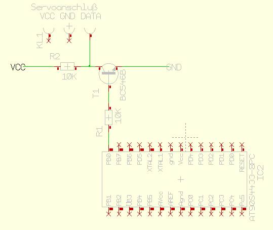

bin schon den ganzen Tag dabei, ein Multiplexservo über einen 4433
anzusteuern.
Nachdem ich sämtliche Tuts wie auch Google durch habe, kann ich den
Fehler nicht finden.
Im Anhang ein Bild des grundsätzlichen Aufbaus.
Folgende Sympthome treten auf:
Beim einschalten fährt das Servo in eine Richtung (links) und nach
einer Laufzeit von 2-3 sek. bricht alles zusammen (PWR LED aus).
Das Servo steht nicht im Anschlag !

Gast #48807
Hallo Andre:
Verwende doch den Befehl -- Config Servos --
siehe online hilfe des Compilers-
Der Transistor ist falsch beschaltet ;-)
Basis ist OK.
Emitter nach Masse (pfeil(der Emitter) zeigt nach aussen
Kollektor nach VCC,bez. an den Servo (open Collector)
der Transi ist ein NPN Typ
mfg ThomasB

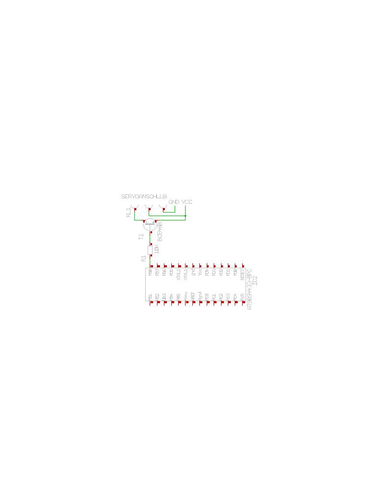

Hallo Thomas,
in der schnelle ist mir das nicht aufgefallen im entwurf.
Config Servos habe ich schon benutzt, bzw. das Beispiel welches dabei
ist.
Im Anhang findest Du eine überarbeitete Skizze.
Diese sollte doch funktionieren, oder ?
Das komische ist jetzt, das das Servo immer nur in eine Richtung läuft,
anschliessend bricht alles zusammen.
Ist es auch möglich, das Servo direkt über den PB0 anzusteuern ?
Gibt es irgendwo Schaltpläne ?
Für Hilfe wäre ich sehr dankbar.
Gruß,
Andre.
Gast #48811
Hallo Thomas,
hab das Problem gefunden. Es lag definitiv am Netzteil.
Anscheinend reichte mein 10 Jahre altes Netzteil nicht aus, um ein
popeliges Servo anzutreiben.
Nachdem ich ein Aktuelles ATX angeschlossen habe, gings.
