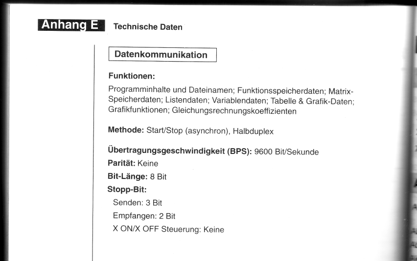

von Axel R. (Gast)
kann man "Taschenrechner Teil 1.0" auch mal sehen??
Ich habe zufällig auch einen CFX-9850...
AxelR.

8N1 mit 9K6- bist Du sicher???

von Axel R. (Gast)
hab das Blatt mal aufn Scanner gelegt...
Scheint aber schon mal diskutiert worden zu sein, oder? (klar, im Teil 1
eben;-)) )

Laut meinem Mega32 Datenblatt ist:
ldi r16, (1<<URSEL)|(1<<USBS)|(1<<UCSZ1)|(1<<UCSZ0)
8n2
Der Code ist  zwar nicht so schön, aber er sollte funktionieren. Wenn
0x15 empfangen wurde, wir der Interrupt disabled und dann wird immer
geprüft ob wieder was empfangen wurde.
Bei Neustart sollte halt anstelle des rjmp loop ein reti stehen. Das
Problem liegt in der Schleife, die ich schon erwähnte, die scheint nicht
0 zu werden.
