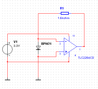

Hallo Leute,
ich habe mich jetzt dazu entschlossen die BPW21 mit einem TLC2264 zu
betreiben. Als ADU nehme ich den LTC2400.
Nun zu meinem Problem, ich hab die Diode in Sperrrichtung betrieben und
die Ausgangsspannung beobachtet. Hatte auch soweit schon funktioniert.
Nun ist nach einer gewissen Zeit die Versorgungsspannung
zusammengebrochen und der OP war Asche...
Woran soll das liegen...? Wo ist mein Denkfehler?

Welcher Betriebsart? Wird die Fotodiode im Kurzschluss betrieben über
Transimpedanzverstärker oder als Fotodiode in Sperrichtung(Bias)?
Hast du das auch gelesen?
http://de.wikipedia.org/wiki/Fotodiode
Poste bitte dein Schaltplan, aber komplet mit BPW21, TLC2264, LTC2400,
MSP430F169 und Spannungsversorgung.

Hallo Branko,
ich habe den TL2264 und den BPW21 wie folgt angeschlossen. Der ADU und
der Msp waren noch nicht angeschlossen,ich habe nur die Ausgangsspannung
beobachtet mit einem Multimeter.
Eigentlich kann doch nichts in dieser Konstallation dem OP schaden,
oder?

>Eine Frage hab ich noch,sollte deswegen der OP zerstört sein?.
Schwer zu sagen, denkbar wäre, naja eigentlich nicht.
Bei deiner Schaltung sollte nur eine negative Spannung rauskommen...
Wenn du, wie gezeichnet, nur aber keine neg. Versorgungsspannung hast
(GND & 3V3) wäre es meiner Meinung nach denkbar, das die Photodiode (im
Leerlauf) eine relativ hohe Spannung erzeuggt (größer 3V3) und dadurch
den Eingang kaputtmacht. Weil der Photostrom kann ja nicht weg, wegen
fehlender negativer Ausgangsspannung...
Weil die Schaltung sorgt ja dafür, dass der Spannungshub über der
Photodiode(nkapazität) sehr klein bleibt (ideal Uout/Leerlaufverst.,
also fast Null) und der Photostrom durch den Gegenkoppelwiderstand
fließt und die Ausgangsspannung erzeugt. Deshalb ist diese Schaltung ja
auch so schnell.

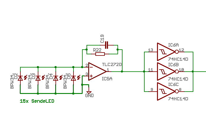

Ich verwende meine zur Übertragung von schnellen Signalen (UART
>250kBaud)
>>Die Fotodiode ist falsch gepolt!
Ich ziehe meine Aussage mal etwas zurück. (Begründung siehe oben)
Dein 1,6k Widerstand ist vielleicht zu wenig.
Mit BPW21 Empfindlichkeit von  9µA/klux hast du am Ausgang einer
Spannung von   Uaus[mV]=9µA/klux*R[kOhm]*Ea[klux].
Wenn z.B. Eamax=100klux was wirklich viel ist, und Umax=3V dann ist
R=3k33
Oder Emax=10klux-> R=33k3.
Außerdem  bei niedriger Lichtstärke ist TLC2264 offset  mit 300µV Typ
und 3mV Max vielleicht zu groß.
In dem fall empfehle ich dir ein ultralow offset OPA wie AD8551 oder
AD8571 mit 1µV offset und Bias Current von 20pA.
Welches Lichtstärkebereich möchtest du messen?

Hallo Patti,
Wie bist du gekommen das TLC2264 auch mit 3,3V arbeiten kann?
In Datenblatt ist als Minimalversorgungsspannung +-2,2V also 4,4V
vorgegeben.
Und das ist ein vierfaches OPA. Wie hast du restliche 3 angeschlossen?
Branko

Hallo Patti,
Vergiss TLC2264. Er ist für deine Anforderungen ungeeignet. Zuerst wegen
Versorgungsspannung, zweitens wegen miserablen Verstärkung von nur
50.000 bis 200.000 bei 50Kohm Last, drittens Offsetspannung ist zu groß.
Also AD8551 beschaffen und dann messen.
AD8551 hat hervorragende Eigenschaften  wie z.B. open loop Gain ist
mindestens 1.000.000(120db), typisch sogar 5.000.000(135db), PSRR auch
120 bis 140db , Offsetspannung 1µV, Eingangsstom 10pA Typ.
Bei niedriger Lichtstärke ist Ausgangspannung weniger mV oder sogar in
µV bereich und dass schafft auch AD8551 nicht  problemlos, obwohl ein
Rail to Rail Ausgang hat. Deswegen rate ich dir auch negatives
Versorgungsspannung an V- anzuschließen.
Dabei darf das Gesamtspannung 5,5V nicht überschritten.
