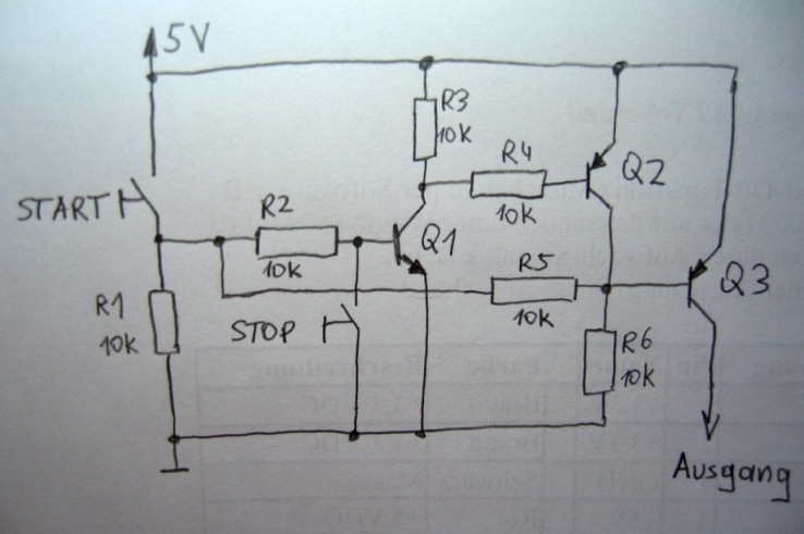

ich brauche eine Schaltung, die folgendes erfüllt:
Im Grundzustand muss am Ausgang 5V anliegen.
Wenn ein Start-Taster gedrückt wird, soll der Ausgangstransistor nicht
mehr leiten. Dieser Zustand muss beibehalten werden, bis ein Stop-Taster
gedrückt wird.
Ich habe mir dazu die Schaltung wie im Anhang ersichtlich überlegt.
Eine weitere Zusatzbedingung: Der Stop-Taster muss über den Start-Taster
dominieren.
Jedoch habe ich beim Testaufbau zuerst den Widerstand R1 weggelassen.
Daraufhin wurde Q1 aber leitend und dadurch hat der Ausgangstransistor
im Grundzustand schon gesperrt. Kann mir jemand erklären, warum da (jezt
ohne R1) schon 0,8V an der Basis von Q1 waren?
R1 hab ich dann zuerst 100k gehabt, immer noch das gleiche. Erst mit
R1=10k hat es dann funktioniert (nun im Grundzustand 0,5V an der Basis
von Q1). Muss ein Transistor immer ein definiertes Signal an der Basis
haben, damit so etwas nicht vorkommt?
Ich hätte gerne eine Schaltung, die zuverlässig arbeitet. Kann ich nun
davon ausgehen, dass es funktioniert? Hat jemand Verbesserungsvorschläge
oder Anmerkungen?
Dafür wäre ich sehr dankbar
mfg Stefan
ich vermute, dass Q1 einen Strom über Q3 bekommt, also:
Emitter Q3 -> basis Q3 -> R5 -> R2 -> basis Q1 -> Masse
bin mir aber nicht sicher, ob das stimmt!
OP
Ja genau so ist es! hab ich leider erst jetzt bemerkt.
@Jack Braun
> Der Anfangszustand beim Einschalten kann durch einen Kondensator (100nF)
> an einer der Transistor-Basen gegen Masse festgelegt werden.
Danke, genau diese Info hat mir gefehlt warum ich nich gleich ein
RS-Flipflop genommen habe...
OP
Aber: wie kann ich, wenn ich eine bistabile Kippschaltung verwende,
wissen, welcher Eingang (E1 od. E2) dominiert? Also wenn beide Eingänge
gleichzeitig gesetzt sind, muss die Funktion des Stop-Tasters erfüllt
werden.
Wie kann ich das realisieren?
