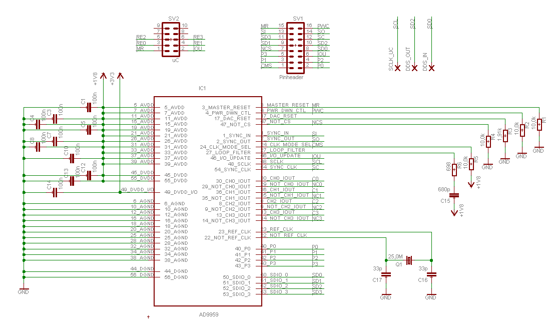

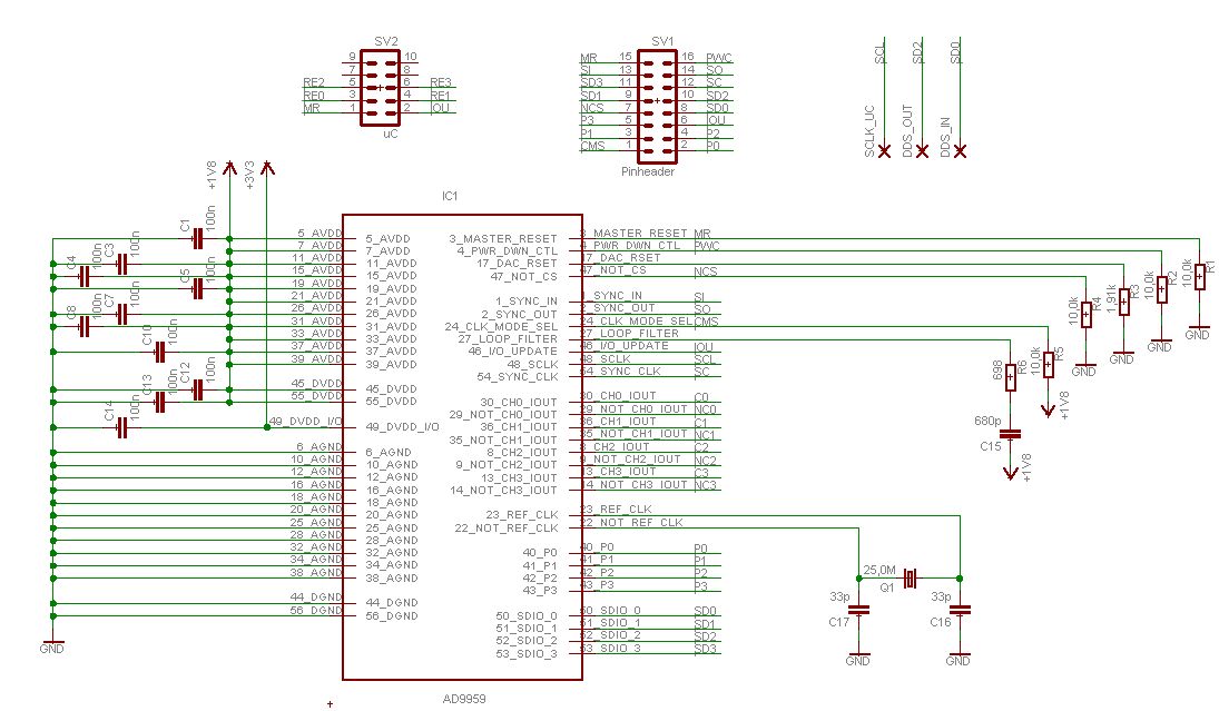

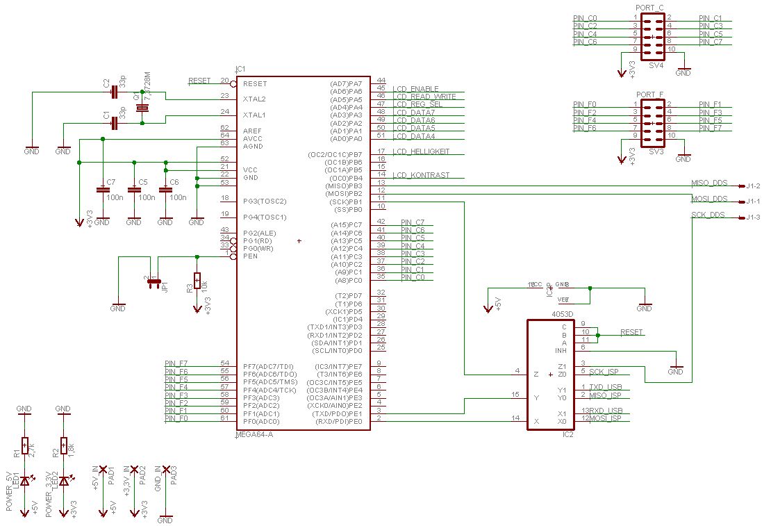

bin gerade mit einer Projektarbeit beschäftigt und probieren von Analog
Devices ein DDS IC (genauer gesagt den AD9959) mit einem AVR ATMega 64
Atmel uC anzusteuern. Die Verbindungen habe ich wie folgt vorgenommen:
//    uC ATMega              DDS IC
// PB1 (Pin 11) SCK  <---> Pin 48 SCLK
// PB2 (Pin 12) MOSI <---> Pin 50 SDIO_0
// PB3 (Pin 13) MISO <---> Pin 52 SDIO_2
// PF1 (Pin 60)      <---> Pin 46 IO_Update
Am DDS IC kommen die Daten auch an (mit Oszi geprüft), das DDS IC lässt
den Quarz schwingen, gibt an den vorgesehenen Pins das CLK Signal aus,
zieht Pins (per Pull-Up) auf High usw., verhält sich also völlig normal.
An den Ausgängen erscheint jedoch nichts (!) und ein Einlesen der
Register scheitert auch!
Anbei einmal der Code des uCs (ATMega 64) in C (direkt aus dem
Datenblatt übernommen) und der Schaltplan zum DDS IC sowie für den uC.
Hat evtl. schon mal jemand von euch ein DDs IC von Analog Devices in
Betrieb genommen und kann mir verraten was da schief läuft, bzw. könnte
mir seinen Quellcode (inkl. Schaltplan oder Auszügen davon) zur
Verfügung stellen?
Gruß und Danke,
Robert

#625660
//    uC ATMega              DDS IC
Und wo hängt CS? Das braucht man für den SPI-Transfer.
MfG
Falk
Gast #625674
Hallo Falk,
da nur ein DDS IC zum Einsatz kommt, ist /CS mittels Pull-Down auf GND
gezogen (Pin 47, nachgemessen mit 0,1V), d.h. das IC sollte aktiv sein.
Das einzige was mich daran wundert: warum das nicht 0V sind (so wie bei
den anderen Pins auch die auf GND gezogen werden). Habe das aber
mehrmals nachgemessen und immer ca. 108mV erhalten.
Gruß,
Robert

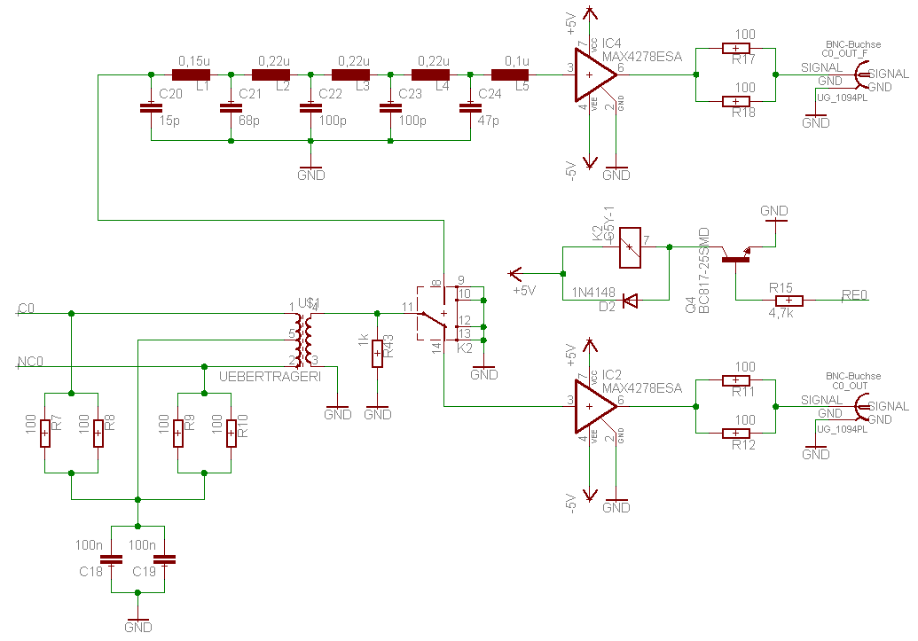

Gast #625869
Hallo Volker,
ja, habe ich (denke ich zumindest). Anbei einmal die
Ausgangsbeschaltung, die an den jeweiligen Pins hängt (also z.B. an
Channel 0 und /Channnel 0).
Ein Fehler bei den Ausgängen würde jedoch auch nicht erklären, warum man
über SPI nichts einlesen kann.
Egal, freue mich über jeden Tipp und jede Hilfe.
Robert

Danke für eure Beteiligung. Das Datenblatt ist unter:
http://www.analog.com/UploadedFiles/Data_Sheets/AD9959.pdf verfügbar.
@Realplotter:
Im DB auf Seite 10: I/O_Update (Pin 46) übernimmt die Daten aus dem
Puffer in die Register, /CS wählt "nur" das IC aus. Zum SCLK Pin: Daten
werden bei steigender Flanke geschrieben und bei fallender gelesen
(steht allerdings im Gegensatz zu Seite 32 und 33, Bild 43 wo die Daten
anscheinend immer bei steigender Taktflanke übernommen werden, egal ob
lesen oder schreiben)

Gast #628895
also, anbei ein paar (unbefriedigende) Neuigkeiten:
/CS darf fest auf GND gelegt werden, vgl. Datenblatt Seite 31 ("unten"
linke Spalte):
The /CS pin can be tied low in systems that maintain control of SCLK.
SDIO_3 habe ich nun noch zusätzlich per Pull Down auf GND gelegt (vgl.
Datenblatt Seite 31).
Am SYNC_CLK (Pin 54) ist immer nur 25MHz/4 zu sehen, d.h. auch die
Erhöhung des Taktes mittels PLL funktioniert nicht!
Morgen kommt ein neuer DDS Chip drauf, evtl. hat das Teil einfach zu
viel Wärme abbekommen.
Nach wie vor kein Lesen möglich und keine Reaktion an den Ausgängen!
Gruß,
Robert

Hallo Stefan,
danke für deinen Erfahrungsbericht.
Wie im ersten Posting ersichtlich nutze auch ich den Single Bit 3-Wire
Modus, d.h. SDIO_0 und SDIO_2. Der uC selbst läuft mit 3,3V, um von
vornherein Problemen mit Levelshiftern aus dem Weg zu gehen.
SDIO_3 (Pin 53) ist jetzt auch über einen Pull-Down auf GND und hat 0V
Potential (war vorher unconnected und lag bei ca. 2V). Brachte aber
keine Besserung :=(
Das mit der Ausgangsbeschaltung werde ich mal testweise ändern, da
könnte ein ernstes Problem liegen (vgl. Posting 9.8.2007).
DAC_RSET ist hier 1,91k, auf das mA mehr/weniger am Ausgang sollte es
aber nicht ankommen.
Das DDS IC wurde mit in einem Ofen eingelötet (war perfekt). Unter das
IC wurde vorher ein 3mm Loch gebohrt, in das von unten ein Stück
Messingstange gelötet wurde, an die eine Messingplatte (ca. 3x3cm)
gelötet ist. Das wiederum geschah per Hand. Insofern ist dort evtl. was
kaputt gegangen.
Was deine Übertragung angeht: so mache ich es (mittlerweile) auch, wobei
ich zu Anfang /CS auf GND gezogen hatte (was aber lt. Datenblatt erlaubt
ist, siehe 13.8.2007).
Wie schaut's bei dir mit der Beschaltung des Loop Filters aus? Im
Datenblatt steht 0Ohm + C, im Evaluation Board wurde 698Ohm + C
verwendet (an letzterem habe ich mich orientiert/gehalten).
Danke,
Robert

Gast #629849
das Thema hat sich erledigt: neuen DDS-IC am Mittag erhalten, alten
ausgelötet und den neuen rein => Programm läuft. /CS braucht (bei einem
DDS-IC) nicht beschaltet werden und kann (per Pull-Down) auf GND gelegt
werden, nur IO-Update wird halt benötigt. Probeweise mal 1m Leitung
(Flachbandkabel) für MISO, MOSI und SCLK genommen: geht auch wunderbar.
Das letzte IC hat wohl "nur" die Anbringung des Kühlblechs nicht so ganz
verkraftet.
Gruß und Danke für eure ganzen Tipps,
Robert
an Stefan: wäre nett wenn du deine (komplette) Ausgangsbeschaltung
posten könntest, denn momentan gehts hier nur bis ca. 40MHz sauber,
danach steigt der Klirrfaktor doch recht stark an (bei 500MHZ
Systemtakt)
