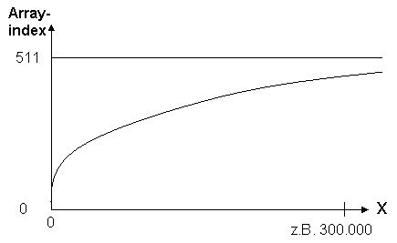

Ich habe einen Wert x und möchte daraus den Index in einer Datentabelle
berechnen.
Zwischen dem Wert x und dem Arrayindex besteht allerdings kein linearer
Zusammenhang (siehe Bild). Das positive ist aber, dass die Kurvenform
keine grosse Rolle spielt. Es besteht höchstenfalls die Notwendigkeit,
dass die Indizesse am Anfang rascher wechseln als jene bei grösseren
x-Werten.
Die Berechnung läuft in einer Schleife, der vorheriger Wert Index_n
liesse sich problemlos zwischenspeichern.
Aktuelle Lösungen:
- Diese Kurve gleicht z.B. einer Wurzelfunktion oder einer e-Funktion.
Letztere liesse sich durch eine Näherung abbilden. Man könnte vielleicht
auch mir einer zweiten Tabelle arbeiten:)
- Man könnte auch eine grössere Tabelle verwenden (Problem, grosser
Speicherbedarf)
Interessieren würde mich wie ihr so eine Berechnung durchführen würdet.
Beste Grüsse
Geri
..letzlich geht es mir darum, an Anfang die Empfindlichkeit zu erhöhen.

Ein guter Kompromiss zwischen Rechenlast und Speicherverbrauch wäre eine
Tabelle mit wenigen Stützstellen und eine lineare Interpolation
dazwischen.

Der f = log2(x) laesst sich auch recht einfach annaehern:
1. Hoechstes gesetztes Bit in x bestimmen
2. Ergebnis f = 2^a * #Bitnummer (a so waehlen, dass du den gewuenschten
Wertebereich bekommst)
3. Je nach geforderter Genauigkeit kannst du jetzt schon linear
approximieren: Die niedrigeren Stellen in f werden mit den
naechstniedrigeren Bits aus x aufgefuellt.

> Wie würde dann aber bitte die Berechnung des Index erfolgen. Müsste man
> in einer Schleife nach dem passenden x suchen? Successive Approximation?
DAC wurde schon genannt. Hier in Gestalt der binären Suche.
Die Tabelle könnte dann bspw. für x < 1000 deutlich mehr Stützstellen
enthalten als für x >= 1000.
Genauso gut könnte man auch mehrere Tabellen nehmen, bei denen man dann
nur noch die entsprechenden High, Low oder Mid-Bytes in der Tabelle
speichern müsste. Z.B. Tab1 0 <= x <= 255, Tab2 256 <= x <= 65535 etc.
(falls die Genauigkeit dann noch reicht)
