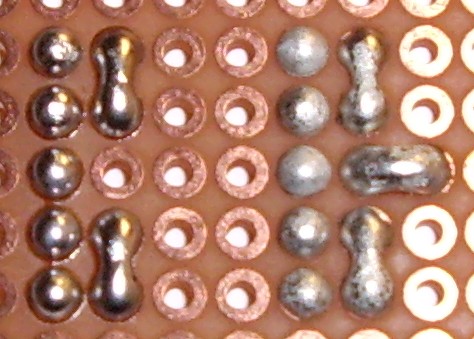

Zu dem Thema "bleifrei" will ich auch mal meinen Senf abgeben. Wie schon
gesagt wurde: Ich halte das auch fuer kostentreibenden Populismus -
Maschinen muessen nachgeruestet werden und das Lot kostet ungleich viel
mehr als das bleihaltige. Dazu kommt die meiner Meinung nach schlechte
Verarbeitbarkeit. Fuer gedrillte Fertigungsmaschinen mag das OK sein,
die koennen auch mal in ein paar Millisekunden einen Loetpunkt setzen
aber im Hobbybereich? Naja... muss wirklich nicht sein. Und wie schon
gesagt wurde: Solange Du halbwegs sachgemaesz mit dem Zeug umgehst
besteht keine Gesundheitsgefahr, wenn Du viel loetest hol Dir halt einen
Loetdampffilter.
Sicher Du kannst Dir das antun, aber ich wuerde Dir abraten und die
Ergebnisse sind einfach schlechter. Ich mach mal schnell nen kleinen
Vergleich fuer Dich.
Persönliche Seite #628035
OK ich konnte nicht mehr editieren...
So zum Bild: links geloetet mit Std-Loetzinn bei 350 Grad, rechts mit
bleifrei 400 Grad. Bei 350 fliesst das naemlich garnicht erst richtig,
stumpf wird es aber leider trotzdem. Der bleifreie Draht ist ein Edsyn
L-Sn95,5AgCu0,7 wie er bei Reichelt immo 20EUR fuer 250g kostet.
