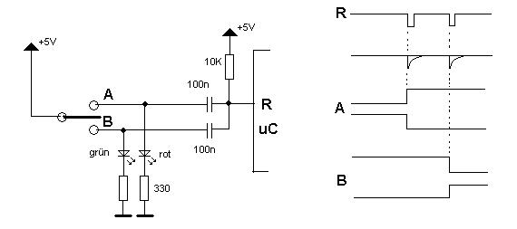

hallo,
ich tüftle hier gerade an einer kleinen reset schaltung. ziehl ist es,
den controller jedes mal zu resetten, wenn ein wechselschalter seine
stellung ändert.
im anhang befindet sich eine kleine schaltzeichnung. das ist der
momentane stand der schaltung, sie funktioniert auch fast 1oo prozentig,
auch wenn ich finde das das ganze irgentwie seltsam aussieht.
die leds müssen nicht an der stelle sitzen, bei dem schalter handelt es
sich um einen 2 poligen umschalter ist also möglich, die leds auch über
die zweite hälfte zu steuern, oder die kondensatoren auf minus zu
ziehen...
vielleicht hat ja jemand von euch einen hinweis, oder vorschlag woran es
liegt das es nicht immer funktioniert.
ach ja, ich habs auch mal mit kleinen elkos versucht, dadurch wurde es
aber noch schlechter...
gruß,
maddin

Gast #628747
Könnte klappen aber der Schalter müßte gegen GND schalten
und ich würde parallel zu den LEDs einen Widerstand schalten,
damit die Cs eine definierte Spannung haben wenn der Schalter
zuschlägt.
In der jetztigen Schaltung erzeugst du einen positiven Impuls
von bis zu +10V.
Oder habe ich das Problem falsch verstanden?
 - Michael

(Firma: TravelRec.) Persönliche Seite #628806
Der Schalter muß an Masse. Vor die Kondensatoren muß jeweils noch ein
PullUp-Widerstand nach +5V, damit die Kondensatoren sich entladen
können, sonst bleiben sie aufgeladen, wenn der Schalter umgelegt wird
und können keinen neuen Puls übertragen. Dazu können noch die LEDs mit
Vorwiderstand nach +5V angeschlossen werden. Der Schalter muß beim
Umschalten sauber trennen, sonst funktioniert die Schaltung nicht.

(Firma: TravelRec.) Persönliche Seite #629307
Hast Du es nochmal aufgebaut, testweise mal ohne die CONF-Anschlüsse?
Statt des Schalters verwende mal eine lose Leitung, die mit Masse
verbunden ist und mit der Du wechselseitig an die beiden Reset-Leitungen
an den PullUps tippst. Verwende statt der 2 Kondensatoren mal nur einen
und dafür 2 Dioden, mit der Anode jeweils an die PullUps und die
Kathoden stellen dann die beiden Auswahleingänge dar.
(Firma: TravelRec.) Persönliche Seite #629327
Die Dioden sind dafür da, nur Massepotential durchzulassen. Im
Umschaltmoment entläd sich der Kondensator über die beiden PullUps, wird
der Kontakt wieder geschlossen, leitet die jeweils andere Diode den Puls
weiter. Die Conf-Anschlüsse könntest Du direkt mit dem Schalter
verbinden.
Aber trotzdem: der Schalter muß erst den einen Kontakt abschalten, dann
muß er einen gewissen Weg zurücklegen, ohne daß ein Kontakt geschlossen
ist, bevor dann der zweite Kontakt geschlossen wird (Break before Make
Prinzip).

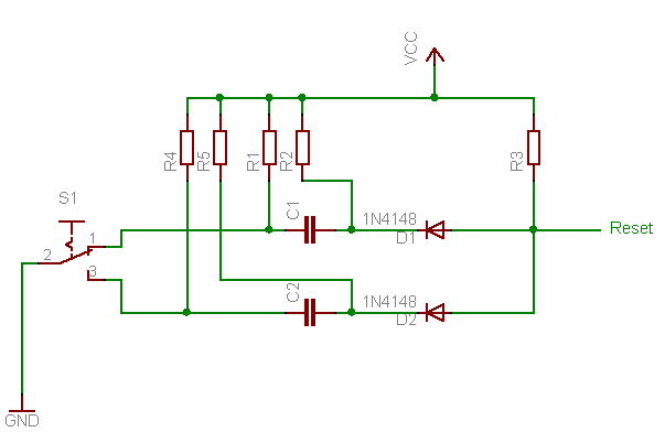

(Firma: TravelRec.) Persönliche Seite #630330
Ich hätte dann noch eine Alternative, in der wieder zwei
Impulskondensatoren vorgesehen sind, die mit 2 Dioden in Reihe liegen,
danach dann die Zusammenfassung. Diese Schaltung hätte den Vorteil, daß
auch bei "mistigem" Schalter immer ein Impuls beim Umschalten ausgelöst
wird. Alle Widerstände 100k, die Cs 10n.
Gast #631000
HI,
habe das gestern mal eingebaut, das verhalten hat sich nicht wirklich
verändert... ich denke ich muss dort ein schmitt trigger zwischen
schalten - denn die schaltung an sich funktioniert wunderbar :-)
das signal muss an den conf pins stabil anliegen, dann muss der reset
kommen.
eine kleine schaltung mit einem ne555 evtl, habe nicht so viel platz,
oder vielleicht mit einem transistor...:-)
