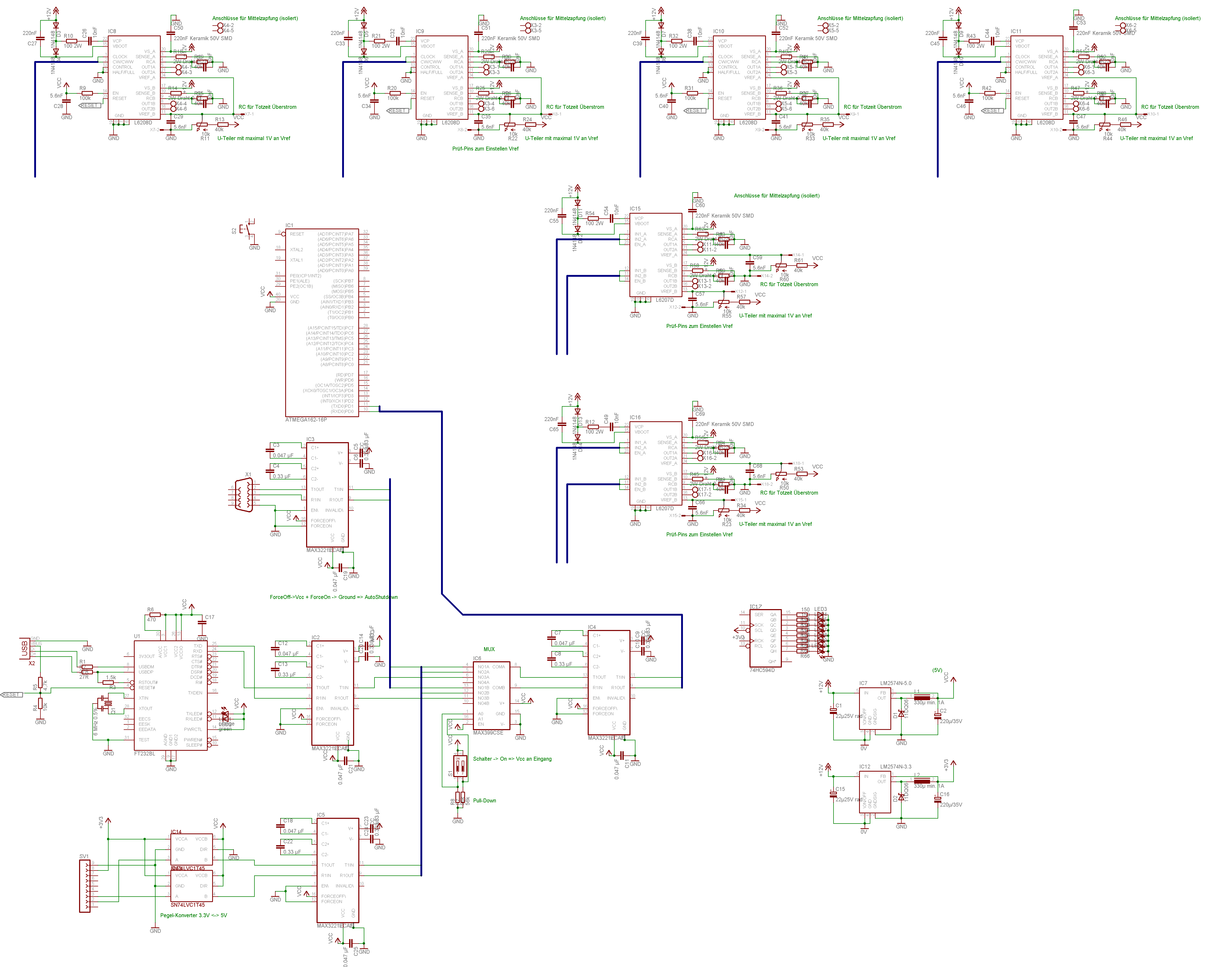

Ich bastele gerade an einer Multi-Schnittstellen Schritt- und
DC-Motor-Steuerung.
Den unvollständigen Schaltplan habe ich angehängt.
Ich will eigentlich versuchen das über UART übertragene Bit auf einem
LED-Cluster aus 8 LEDs wiederzugeben, damit man auch sieht, was
übertragen worden ist bzw. dass etwas übertragen worden ist.
Ich kann kein Schieberegister verwenden, da ich ja keinen Takt habe. Wie
kann ich sonst die 8Bit in irgendein externes Register stecken?
Kommentare zu dem Schaltplan sind übrigens erwünscht ;) Auch
konstruktive Kritik.
Es sei angemerkt, dass dies meine erste vollständig selbst entwickelte
Schaltung ist und das noch 470µF Kondensatoren zur Stabilisierung an die
Vs aller Motortreiber kommen. Ebenso werde ich natürlich die Busse noch
mit dem AVR verbinden und das Reset-Netzwerk verwollständigen.
In diesem Sinne vielen Dank!
Daniel
#627855
Konkret: Das Bündel MAX3221er ist so verschaltet komplett falsch,
mitsamt des Multiplexers.
Warum willst du auf der Platine intern mit aller Gewalt mit RS232-Pegeln
arbeiten? Der einzige der MAXe, der tatsächlich Sinn ergibt, ist IC3.
Alle anderen MAXe sind nicht nur überflüssig, sondern regelrecht falsch
bis schädlich.
Und wenn das mal repariert ist, dann wird aus Analogmux IC6 und 2-fach
DIP-Switch ein 4-fach DIP-Switch für den Rx-Anschluss vom Controller.
Persönliche Seite #627886
> bis schädlich.
Ich habe mich was das angeht nach dieser|diesem Application Note
gerichtet:
http://www.maxim-ic.com/appnotes.cfm/an_pk/588
Die Beschaltung mit den kleineren Kondensatoren entstammt den
Mindestanforderungen aus dem Datenblatt des MAX3221 für 5V Vcc. Die
könnte ich aber noch vergrößern, dass stimmt.
Ich möchte ja eigentlich nur die Signal weiterleiten. Brauche ich denn
für den FTDI und den XT-Nano (3,3V mit Pegelkonverter) überhaupt
irgendeinen MAXXXX?
Der Multiplexer als solcher ist aber schon richtig, denke ich. Warum
4-fach?
Bin wie immer dankbar für die Hilfe!
#627906
Ok, stimmt tatsächlich. Wobei ein MAX3xxx bei 5V freilich etwas fehl am
Platz ist, da nimmt man meist erheblich (MAX232, 1µF) oder immer noch
etwas (MAX232/202E 100nF) billigere Typen.
> irgendeinen MAXXXX?
Wie geschrieben - einzig für die 9pol-Seriell zum PC brauchst du
wirklich einen MAXe. Sonst nirgends.
Und was den XT-Nano angeht (sofern er das Ethernet-Dings ist was Google
darunter auswirft): Der mag offenbar auch andere Schnittstellen leiden.
I2C beispielsweise. Denkbar wäre hier auch, den Mega mit 3,3V betreiben
(bis 8MHz), was einerseits die Pegelkonverter einspart, andererseits
wieder den teureren MAXx braucht.
> 4-fach?
Wenn's dich unbedingt danach gelüstet, kannst du den auch drinlassen.
Aber dieser Doppel-4fach Mux plus 2fach DIP-Switch für Umschaltung
zwischen 3 seriellen Interfaces leistet auch nicht mehr als ein 3fach
DIP-Switch für direkte Umschaltung zwischen 3 Rx-Leitungen. Die
Tx-Leitung kannst du nämlich auch ohne Umschalter direkt an alle Kunden
dranhängen.
Und wenn du den Nano mit I2C oder SPI betreibst, sind es nur noch 2
serielle Schnittstellen, FTDI und 9pol COM. Dann reduziert sich das auf
ein 3-pol Stiftleiste zum Umschalten per Jumper.
Persönliche Seite #627914
Ja, das sehe ich jetzt auch ein. Ist ja keine Ultra-Low-Power-Schaltung
>> irgendeinen MAXXXX?
Ja, ich bin ein Idiot. Ich bin angeregt durch Deinen Post auch zum
gleichen  Ergebnis gekommen und es freut mich sehr.
> darunter auswirft):
Ja, ist er.
Nee, das lassen wir mal lieber ;) Ich will eigentlich so früh wie
möglich die BOM fertig bekommen, weil die Bauteile bei uns (in der Uni)
zentral bestellt werden müssen und ich für meine Bachelor-Arbeit nur 2
Monate Zeit habe (Board-Design, Bestellung, Zusammenbau, Software,
TESTEN, Dokumentieren und Arbeit schreiben)
>> 4-fach?
> Tx-Leitungen kannst du nämlich auch ohne Umschalter direkt an alle
> Kunden dranhängen.
Ich hatte gerade die Idee, dass man diese Schaltung dann auch als eine
Art universellen Schnittstellenkonverter nutzen kann. Dazu müsste ich
dann ja nur einen 6-fach DIP-Switch nutzen und so jeweils eine Rx- und
eine Tx-Leitung schalten, richtig?
Das heißt zum Beispiel seriell rein, aber über Ethernet raus z.B.. Habe
ich da etwas übersehen? Ich frage mich, weil mir die Idee gerade sehr
gut gefällt.
Tausend Dank!
#627925
Wenn du in der Lage sein willst, auf 2 Interfaces gleichermassen zu
arbeiten, dass muss der Controller das auch können, dann reicht eine
Muxer-Umschaltung nicht aus. Musst du also beide USARTs vom Mega162
verwenden.
Das kannst du nun dadurch lösen, indem du mit einer recht komplexen
Mux-Konstruktion die 2 USARTs auf die 3 asynchronen Kandidaten (9pol,
FTDI, XT-Nano) umschaltest.
Oder, wesentlich einfacher, indem du den Mega162 mit 3,3V fährst, die
9pol-Serielle via MAXe an UART0, den FTDI direkt an UART1, und den
XT-Nano direkt an die I2C-Pins vom Controller anschliesst. Dann geht
jeder mit jedem ohne Umschaltung, bei geringstem Hardware-Aufwand
Wenn dir das softwareseitig zu kompliziert erscheint (ist es nicht, den
I2C-Code gibt's in einer AN) und du doch wieder umschalten willst: Wenn
es nur darum geht, eine der Schnittstellen 9pol/USB/Ethernet verwenden
zu können, und nicht mehrere davon, dann musst du nur den Rx-Pin
umschalten. Der Tx-Pin kann mit allen dieser Kandidaten gleichzeitig
verbunden sein. Wenn da soweiso nix drinsteckt, stört das auch
niemanden.

nutze und eventuell noch ein einen 8LED-Status-Cluster anschließen
wollte und andererseits keinen Notwendigkeit dafür sehe. Wozu sollte ich
es denn nutzen. Alles was ich eigentlich machen will, funktioniert gut
über 1 UART.
Die Kette sollte eigentlich so laufen:
Daten rein -> Steuerbefehle und -parameter entnehmen -> entsprechende
Ausgangspins setzen -> Rückmeldung generieren -> Rückmeldung über UART
raus
>> Wenn ich das ganze jetzt auf Hardware-Handshake umstellen wollte, müsste
>> ich doch nur noch die CTS- und RTS-Signale über einen Max232 an die
>> serielle und direkt an die anderen beiden Umsetzer senden, oder?
> Wenn die Motorsteuerung da auch mitmischen soll - nein.
Wie meinst Du das?
Die Motorsteuerung besteht nur aus einem entsprechenden Programm im
Controller und den 6 Motortreibern. Ich wollte den Hardware-Handshake
zwischen µC und Gegenstelle ausführen, also entweder ein PC am RS-232
oder der FTDI (der diese Signale ohnehin benötigt) und der XT-Nano (der
diese Signale ebenso benötigt).
D.h. ich muss RTS und CTS ohnehin generieren/auswerten, dann kann ich
sie auch gleich für RS-232 nutzen.
