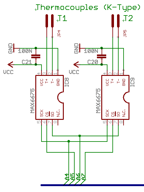

Fehler bei SPI: können ICs zerstört werden?
#627921
Datenblatt lesen. Da steht drin, wie gross der maximale Strom an einem
Pin sein darf. Je nach Innenwiderstand der Stromversorgung und
Charakteristik der Ausgangstreiber kann so durchaus etwas zerstört
werden. Aber was spricht denn dagegen, in beide MISO-Leitungen einen
Widerstand von z.B. 1k zu hängen?
Gast #627939
Pin sein darf.
Maximal 50mA am SO-Pin. Wie kommen ich von diesem Wert zur Antwort auf
die Frage nach der R.I.P.-Wahrscheinlichkeit?
http://datasheets.maxim-ic.com/en/ds/MAX6675.pdf
Der Platz (die beiden ICs wurden nachträglich in eine Platine eingefügt,
an einer Stelle, an der ursprünglich drei Widerstände lagen, Kampf um
mm)
#627968
Wow, 50mA ist ja recht viel. Da müsste man wohl mal messen, wie hoch der
Strom im Kurzschlussfall wirklich wird, aber ich tippe schon darauf,
dass früher oder später etwas getötet wird.
Aber die Software müsste man ja schon so schreiben können, dass der Fall
eigentlich nicht auftreten kann, dass beide Bausteine gleichzeitig
angesprochen werden.
