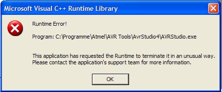

Das AVR-Studio stürzt nun auch mit einer Fehlermeldung ab (siehe
Anhang). Ich vermute es liegt auch an dem Fehler beim Compilieren...

OP #628194
Ich komme mit dem neuen AVR-Studio nicht ganz klar, daher verwende ich
das alte. Aber trotzdem bringt der Compiler diese Meldung. Ich denke ich
muß erst mal die Sache mit dem Compilerfehler lösen. Wenn dann das alte
AVR-Studio immer noch abstürzt, dann werde ich mich wohl an das neue
gewöhnen müssen.
Ich habe den neuen Compiler erst auf meinem neuen PC drauf gespielt
(nicht der Entwicklungsrechner). Dort ist der alte Compiler nicht
installiert gewesen. Daran kann es nicht liegen. Mit dem habe ich das
selbe Problem...

#628354
> gewöhnen müssen.
Die 2007er WINAVR-Versionen laufen nur mit AVRStudio 4.13! Die alten
Versionen unterstützen das nicht.
